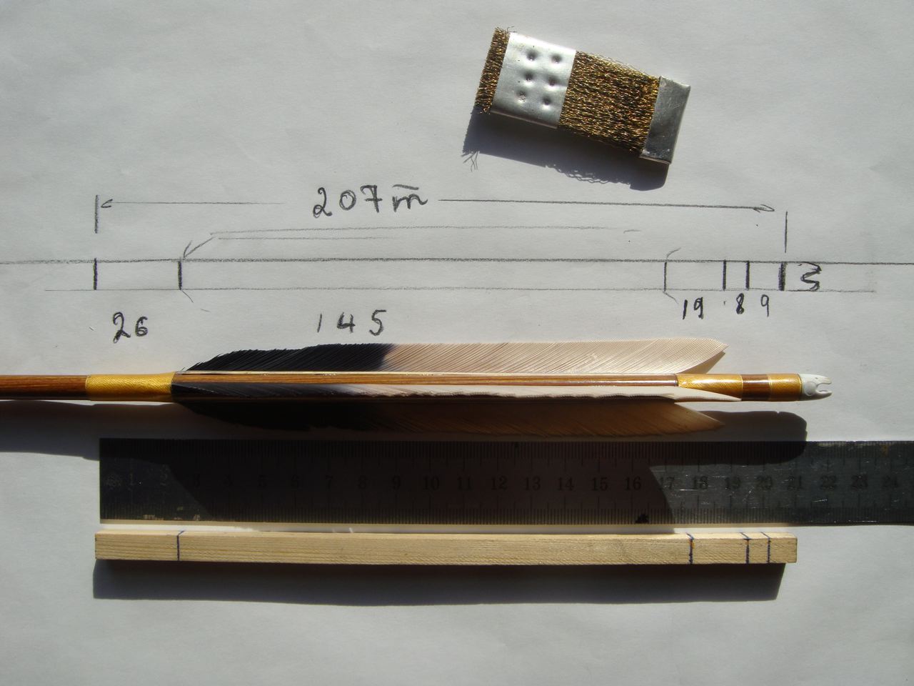

wie lang sind Deine Federn und wie groß ist der Abstand bis zum Nockende (Pfeilende auf Nockseite)?
Ich teste gerade meine neuen Befiederungsgeräte und hab zu den Federlängen Angaben von 14 oder 15 cm gefunden, daher meine Frage
danke und viele Grüße benzi
shokunin
Beiträge: 2188
Re: Kyudo Pfeile basteln
Beitrag von shokunin »
Hi Benzi,
hier (nochmal... ;) ) das Bild mit Masstab für Federn und Wicklung. Da ist glaube ich alles wichtige drauf.
Der Pfeil hier ist ein gekaufter japanischer, kann man also als "standard" ansehen...
Federlänge zwischen den Wicklungen ist 145mm, Gesamtlänge mit den eingewickelten Enden ca 160mm.
Offiziell, bei Wettkämpfen etc, darf man im Kyudo alles von 90mm bis 150 nehmen.
Standhöhe der Federn ist in der Regel 12-14mm aber erlaubt ist ab 6mm.
Im berittenen Schiessen sieht man aber oft ganz andere...
Gruss,
Mark
