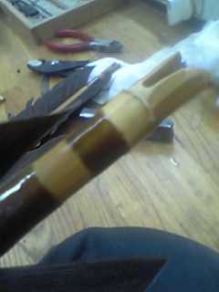

@shokuninshokunin hat geschrieben:Die Entfernung des ersten Nodie von der Spitze soll der Faust des Schützen entsprechen. Die erste und die dritte Nodie sollten auf der oberen Seite des Schafts, in Linie mit der Nockkerbe und einer Feder liegen. Die zweite Nodie sollten genau zwischen 1 und 3 liegen und anders als diese auf der unteren Seite des Schafts. Die dritte Nodie sollte bei 1/3 des Schaftes, gemessen von der Nocke, liegen. Die vierte Nodie sollte irgendwo in der Befiederung verborgen sein.
danke! aber das wäre die Theorie wenn ich für einen Satz aus hunderten von Bambusschäften auswählen könnte....... wenn ich 6 aus 30 Schäften auswähle und zuerst auf Geradigkeit und dann auf Gewicht schaue, dann kann ich in der Realität max EINE Nodie festlegen, der Rest ist einfach da wo er ist........
Ich verstand unter "Nodie" bisher diese Gnubel, dass ich das nach oben und unter legen kann war mir neu, das bezieht sich dann wohl konkret auf die Stelle des Blattansatzes. Wenn ich aber von "Kriegspfeilen" oder Yabusamepfeilen ausgehe, dann nocke ich die ja mal so und mal andersrum ein, dann ist oben also auch mal unten........
Ich muss mich also nun entscheiden welche Nodie mir am wichtigsten erscheint und diese festlegen. Ich bin mir nicht sicher, ob ich die dritte Nodie tatsächlich dort haben möchte wo der Schaft sich am stärksten biegt......... sind ja gekaufte und in China geschliffene Schäfte.......

"Yohazu
Dabei handelt es sich um einen sogenannten "Self-Nock", eine Kerbe die in das Ende des Pfeils geschnitten wird. Diese Art Nocke wird bei Kriegspfeilen verwendet. Die Nocke wird direkt, ca. 8 - 10 mm hinter der letzten Nodie in den Schaft geschnitten und dann mit einer Wicklung verstärkt."
http://japancutters.blogspot.com/2010/1 ... lagen.html
wäre ich eh schon festgelegt.......
danke und Grüße benzi

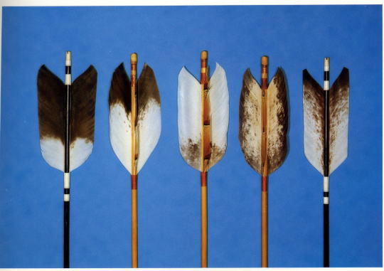

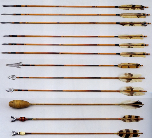

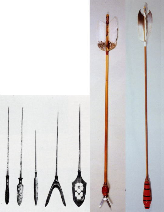

Hier noch ein paar Bilder... ohne besonderen Grund...

danke Mark! schöne Bilder, besonders die Greifvogelfedern......

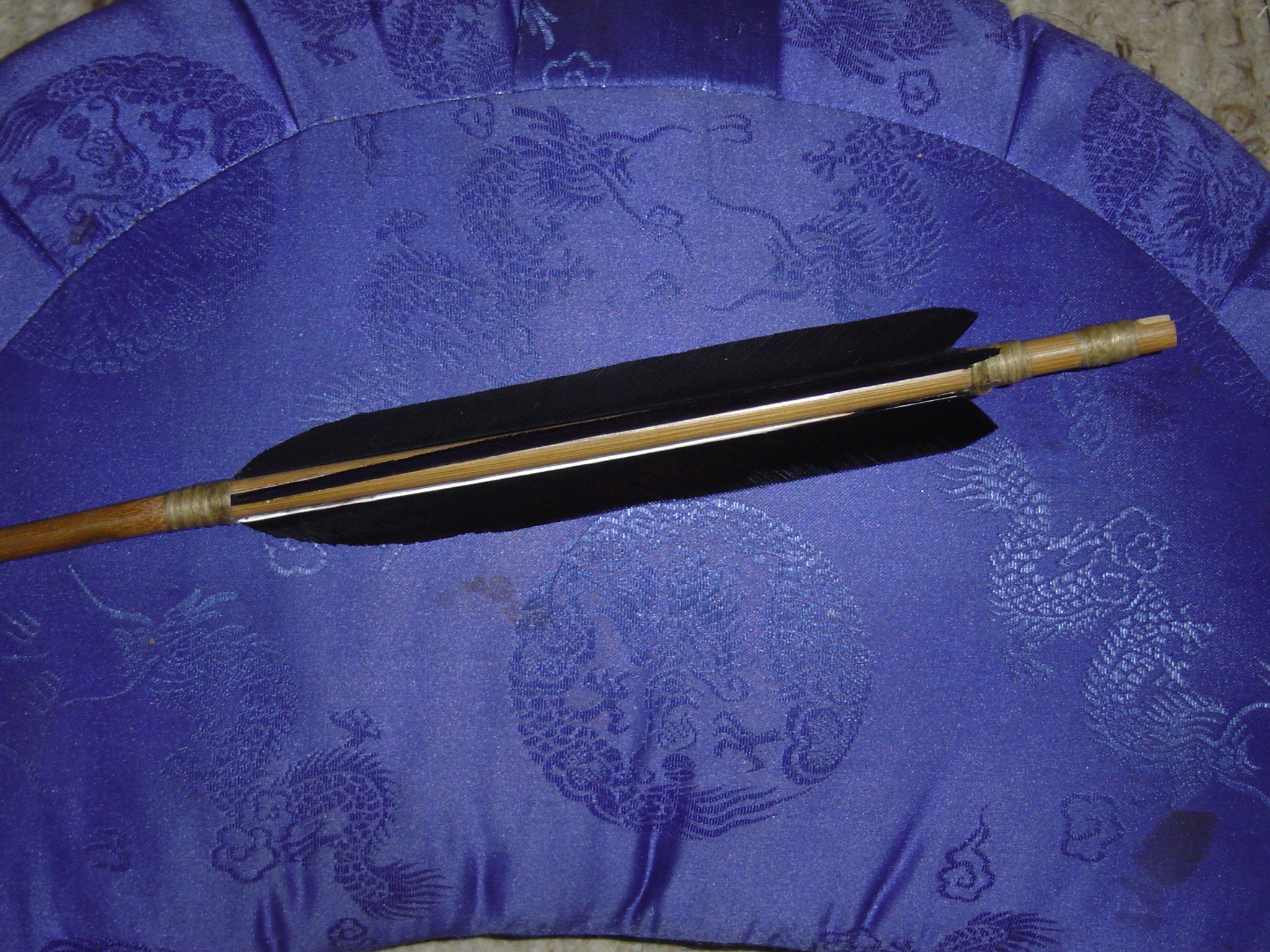

bei mir sieht nun der erste Bambus-"Kriegspfeil" so aus:
die sind natürlich nicht mit Marks Kunstwerken zu vergleichen, aber diese sind auch für den harten 3D Einsatz in Hohenlohe gedacht
Mit der Wicklung am Federende bin ich nicht zufrieden, ich finds echt schwierig dort schön zu wickeln, obwohl ich mir die Pappscheibenlösung abgeguckt hatte....
viele Grüße benzi
viele Grüße benzi

Re: Kyudo Pfeile basteln
Interessant das mit den Zeremoniepfeilen...
ich hatte keine Ahnung dass die einen besonderen Zweck haben - man sieht sie halt oft so...
Hier, für die allgemeine Sammlung, ein Link zu einer Pfeilmacher-Seite mit mehr Bildern:
http://homepage2.nifty.com/nichiyouyashi/
Hier wären Bilder zu dem befiederten Makiwara-Pfeilen - inc Horn- und Beinspitzen und Federmaße für Yabusame-Pfeil:
http://homepage2.nifty.com/nichiyouyash ... hi_016.htm
Er hat sogar eine Anleitung für Flöenpfeil...
http://homepage2.nifty.com/nichiyouyash ... hi_020.htm

@benzi
nicht übel für den Anfang die Pfeile.
Wenn Du schöne Wicklungen willst dann nimm ein schönes Garn. Das liegt halt gleich schon mal anders. €2,80 die Spule bei House of Brunner reicht für mindestens ein Dutzend Pfeile...

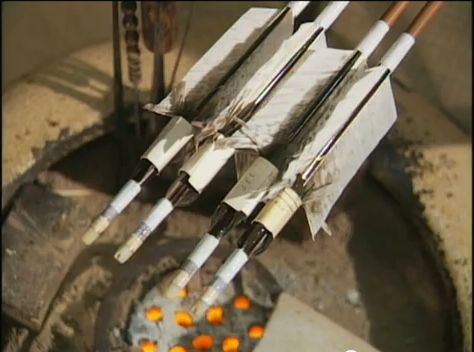

so macht das ein jap. Profi:
aber wie hat er diese Röllchen genau angebracht hat, damit sie doch die Federn recht wenig "zerstrubeln"?
und was hat er hier auf dem Dampfkessel:
Bildquelle: http://www.youtube.com/watch?v=j0Nbb7g9 ... C4ZsMluv49
Grüße benzi
Grüße benzi

shokunin, nicht IN, sondern AUF dem Topf!
Auf dem Dampfkessel hat der Mann einen Aufsatz über den er die Federn streicht, was ist das?
Grüße benzi
Grüße benzi
Das ist wohl schlicht ein Rohr was den Dampf nach oben ablenkt.
So nen Flötenkessel würde sonst zu sehr zur Seite dampfen...
@Toaster
warum sollte der Dampf aus einer Verlängerung dieser Art SO anders rauskommen, als aus der Öffnung des Kessels? Ich denke eher, es handelt sich um etwas das den Dampf gleichmäßiger verteilt und über das er die Federn direkt streicht und damit besser wieder in Form bringen kann.

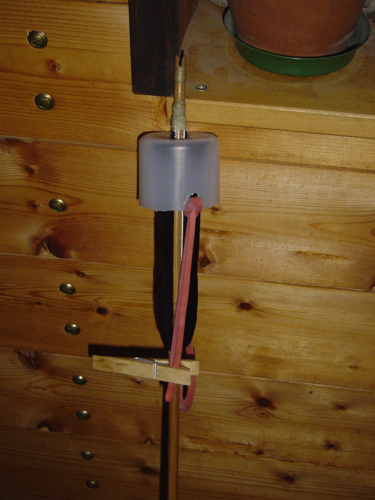

Da mir sowohl bei der Röhrchen- als auch bei der Scheibemethode die Federn zu sehr rampuniert wurden und ich das unnötigerweise hinterher wieder dämpfen muss, hab ich mir diese Methode überlegt:
funzt super und die Federn müssen hinterher nicht in den Dampf!
Grüße benzi
Grüße benzi
