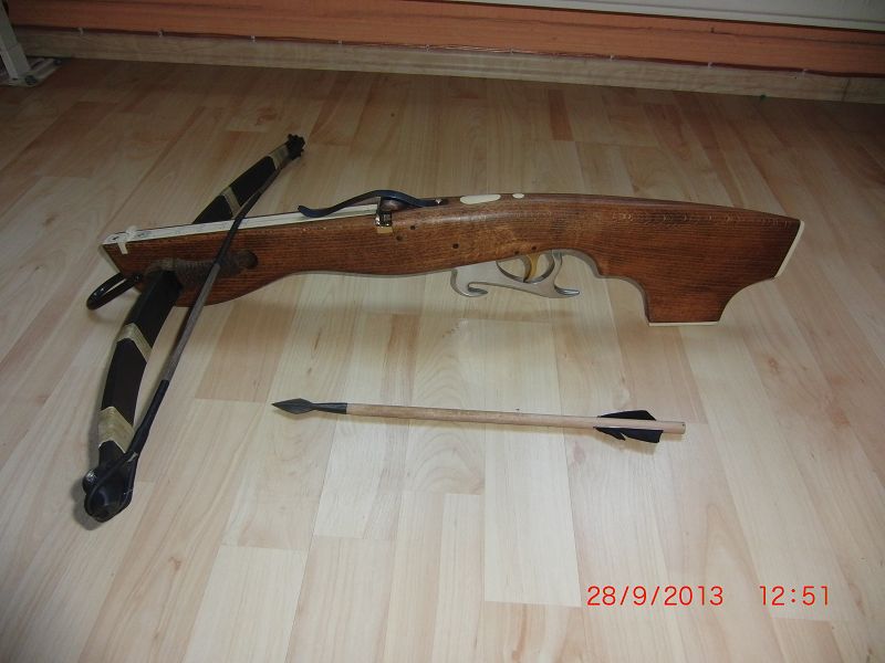

Ich heisse Steven Hellmann und habe mich nun hier angemeldet.Ich denke das ich hier "Gleichgesinnte" finde.Ich baue selber Armbrüste und fachsimple gerne mit anderen darüber.Ich baue im "modernen mittelalterlichen Stil"
Meine zweit Mittelalter-AB

Während des Baus habe ich zahlreiche Bilder gemacht.Wenns interresiert setze ich noch mehr Bilder hier ein.
Mfg Steven

Gefällt mir, eine Frage: kann man "moderner mittelalterlicher Stil" mit fantasy bzw. pseudo-mittelalterlich übersetzen? Ergo eher frei Schnauze als denn genau Repliken? Auch wenn die Frage blöd rüberkommt, ich könnt mir sonst denken dass da gleich wieder Missverständnisse aufkommen.

Na ich baue im mittelalterlichen Design mit teils modernen Materialien.Kopieren kann man eh nur wenn man eine originale AB in den Händen hält.

mich würde der Schloßaufbau interessieren. Hast du da Bilder von?

Sehen toll aus, woher sind die Bögen? Selbstgemacht oder erkenne ich da eine bekannte Handschrift???

Bei dieser Armbrust hab ich einen Bogen von Jens Sensfelder verwendet.Er rastet bei 190kg ins Schloss ein.Bei meinem vorhergehenden Eigenbau habe ich eine 6mm starke Autofeder umgearbeitet.

wo hängt die Sehne? Das markierte ist mir noch rätselhaft.

Das ist ein Klappenschloss.Die Sehne hängt in einer Kerbe in der Säule.Die Sehne kann erst bei geöffneter Klappe herausspringen.

Ich nehme an, du spannst für Klappschloss üblich mit einer Wippe?
Ein Klappschlosssystem möchte ich demnächst auch mal bauen.
Dein Bogeneinbau ist etwas tief für meinen Geschmack

Das ist ein kleines Video mit meiner ersten Mittelalter AB.Da kannst Du die Funktion des Klappenschlosses genau sehen.

Ja ich spanne mit Wippe.Aber für diese starke AB hab ich mir eine aus Stahl gebaut.Holz wäre mir zu unsicher.Der Bogen zu tief?Denk ich nicht.
