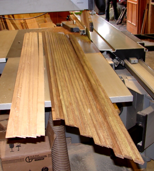

@Heidjer: Frage: wie schneidest du ipé für laminat? meines wissens benötigt man speziel gehärtetes werkzeug für diese Holz - son kleines stück fürn overlay =K, aber ne lange, dünne sache fürn laminat

Das mache ich beim Tischler meines Vertrauens, der hat für so hartes Holz ein extra Sägeblatt.
Die sonstigen Zuschnitte mache ich mit meiner kleineren Tischkreissäge und sogar mit meiner Bandsäge, hart ist das Holz aber Eisen enthält es doch nicht, auch wenn es viele Eisenholz nennen.
