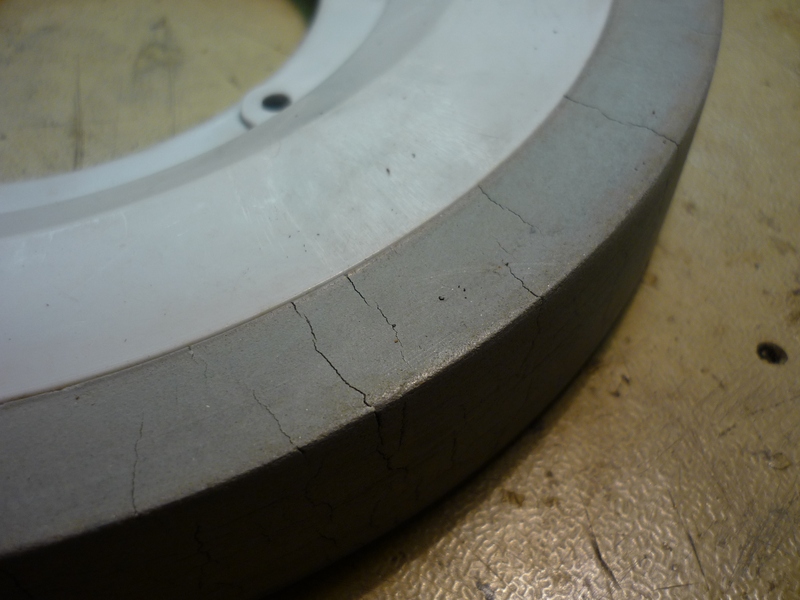

Vor ?? ca. 30 Jahren ?? (keine Ahnung wie alt die Maschine ist) war offensichtlich die Abziehscheibe noch eine Art Schleifscheibe aus einer Art Gummi. Dieser ist mittlerweile ausgetrocknet und porös und ich hab keine Ahnung ob der noch funktionieren würde. Heute dürfte sich zudem ja wieder das Abziehen auf Leder durchgesetzt haben, zumindest ergab das eine kleine Recherche im Web. Eine neue, teure Leder-Abziehscheibe wollte ich am Beginn meiner Messerschleif-karriere nicht unbedingt anschaffen so habe ich folgende Idee in die Tat umgesetzt.
1.) Poröse Abziehscheibe aus Gummi aufgeraut mit 40er Schleifpapier

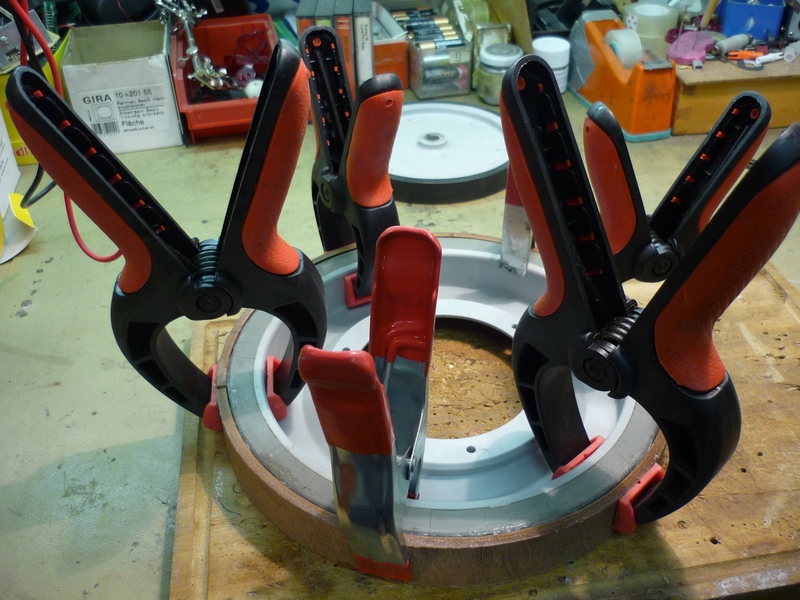

3.) Aus einem alten Leder-Band Antriebsriemen einen dem Umkreis der Scheibe entsprechenden Riemen geschnitten.
4.) Mit der rauhen Seite aussen mittels Kontaktkleber um die Scheibe herum geklebt
5.) Mit einer Raspelfeile die Lederschicht gleichmäßig aufgeraut
6.) Mit Nähmaschinenöl eingelassen und mit ein wenig Schleifpaste (Polierpaste für Metalle) bestrichen.
7.) Getestet und gleich mal mit dem Messer danach in den Finger geschnitten (unabsichtlich natürlich). Schärfe also OK.
8.) Gejubelt, funktioniert besser als gedacht.
