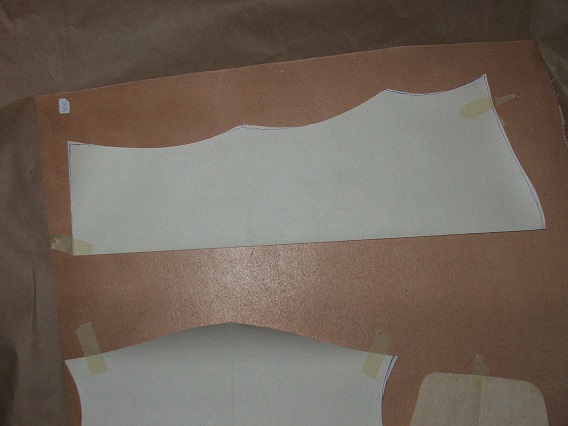

Habe mal meine Schablonen auf mein Leder gelegt und festgestellt das ich da ja glatt einen doppelten Satz raus bekomme ;D
Also gleich noch mal Schablonen schneiden. Nach einigen Versuchen mit meinem Teppichtestköcher muß ich aber noch mal die vordere Aufhängung noch vorn rücken. der Köcher hängt so zwar auch gut, steht aber zu weit nach vorn über den Körper über und die Pfeile stehen ja auch noch ein ganzes Stück raus. Aber bis ich alle benötigten Werkzeuge und Utensilien zusammen habe tüftele ich das noch aus.

Hallo Veritas. Ich bin richtig froh das du fragst denn du hast da viel Erfahrung. Ich habe mal die Schablone mit Maßen versehen und hoffe du bekommst eine Vorstellung. Das ist die selbe wie oben auf dem ersten Bild nur zusammengelgt. Die Zweite Schablone ist 53 cm lang, weil die Pfeile meiner Frau gut einen Zoll kürzer sind, und fast gleich hoch. Meine Pfeile sind über alles 78,6 cm und in die Köcher sollen mal so ca. 12 Stück rein passen. Freue mich auf deine Meinungen.
