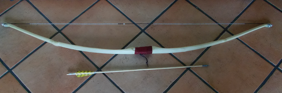

Darf ich vorstellen, mein erster (schießbarer) Bogen.
Der Bogen wurde mithilfe des Wissens und den Erfahrungen welche in diesem Forum gespeichert sind gebaut. ;)

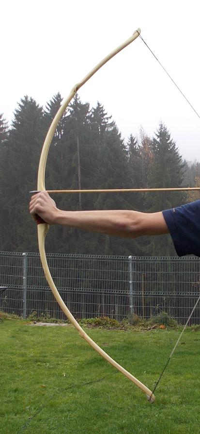

Der Bogen ist im ungespannten Zustand schon ziemlich krumm weil der Stamm schon einen starken Deflex hatte. Es ist nach inzwischen über 200 Schuss ein Set von 1'' dazugekommen. Der Bogen lässt sich aber immernoch sehr schön ausziehen.
Daten:
Holzart: Holunder
Länge N to N: 152 cm
Vollauszug: 29''
Gewicht: 489g inkl. Dacron Sehne
Tipoverlays: Geweih
Finnish: Leinöl firnis
Griff: Rotes Leder
Leichter Handschock leider.
Vollauszug 29''
Vollauszug 29''

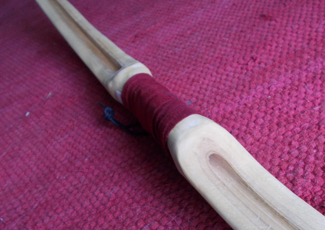

Griff, Fades
Griff, Fades
Tip
Tip
Aufgespannter Zustand

für einen ersten Bogen echt sehr schön, nur die griffnahe Biegung, vor allem des unteren Wurfarms ist mir zu stark.

Overlays sind etwas dick und beim Tiller ginge auch noch ein bischen was, aber insgesamt sehr hübsch.

Die Enden sind sehr steif, dazu die massigen Overlays. Daher rührt der Handschock.
Doch für den Ersten top gelungen!

Ich find der obere Wurfarm ist ganz ok. der untere biegt griffnah etwas mehr.

Super Erstlingswerk! Kritikpunkte wurden alle schon erwähnt. Ich würde noch gerne hinzufügen, daß mir die Optik der Nockoverlays nicht gefällt (zu hell, sieht etwas wie Plastik aus). Die griffnahe Biegung sollte der Bogen bei dem Zuggewicht schon aushalten. Ist ja Holler ;)

Ich denke der Handschock rührt auch her vom relativ hohen Gewicht, bedingt durch die steifen äußeren Wurfarme. Mein Holunderbogen wiegt mit 50# in etwa das Gleiche.

Wenn die äußeren Bereiche der Wurfarme steif sind, könntest du sie noch etwas schmäler machen, die würden dann trotzdem steif bleiben, wenn du's nicht übertreibst. Dann würde der Tiller auch mit dem Breitenverlauf übereinstimmen.

Sehr hübsch! Erinnert mich ein bisschen an meinen Erstling aus Esche, der sah ähnlich aus :D Auf jeden Fall gut gelungen! Wobei ich die Wurfarme außen noch ein bisschen schmäler machen würd...

Es haben sich am Bauch feine helle Linien gebildet. Sind das Stauchrisse bzw. Knitterfalten? Ich habe heute eine weile damit in der Kälte geschossen und er kam mir immer schwerer vor vom Zuggewicht her. Als ich danach mal das Zuggewicht mit meinem 40# Glasrecurve verglich, fühlte sich dieser deutlich leichter an ???
Ich habe bisher noch nichts am Bogen verändert. Es kommt mir auch so vor als wäre noch mehr set dazugekommen. Ich habe ihn nicht weiter ausgezogen oder länger gehalten als sonst auch. Nur die Kälte ist dazugekommen, kann es daran liegen?
Scheint kein Bogen für die Ewigkeit bzw "overbuilt" zu sein :'(
