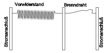

Kleiner Tipp:
Wenn Du die Leistung reduzieren möchstest, kannst Du das auch ganz einfach durch einen "Vorwiderstand" erreichen.
Dazu brauchst Du nur ein Stück (ca. 1m, bzw. austesten) von Deinem Bindedraht auf einen nicht brennbaren Stab (zb Fliesenstreifen oder Glasflasche) wickeln und vor den eigenlichen Brenndraht klemmen. Ein Bild sagt vielleicht mehr ...
Dadurch wird überschüssige Leistung "vernichtet" und der Draht glüht weniger stark.
Es ist nämlich sehr leicht möglich, daß man die gesamte Befiederung abfackelt, wenn der Draht so schön glüht, wie bei Dir. ;) ;)
Abgesehen davon ist die Gefahr, die Form zu verlieren für einen so stark glühenden Draht sehr groß.
Es würde jedenfalls blöd ausschauen, wenn der letzte Pfeil Deines Satzes eine ganz andere Siluette hätte, wie der Erste. ;)

wie gesagt ich werd erstmal die 6V Stufe reparieren und sehen was sich dann ergibt. Ansonsten schau ich dass ich einen Keramikwiderstand davor setzte.
Und mit dem Draht auf dem Bild hab ich einen ganzen Satz
( 12 Pfeile ) gebrannt ohne Drahtverformungen. Den hatte ich vorher schon 10 min zum Test warmlaufen lassen :)
