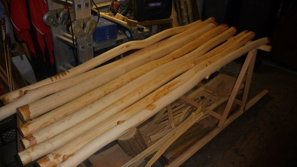

...timber harvesting winter 2013/14 started ...
Beitrag von skinwalker »
der erste Holler Winter Season 2013/2014...
paar Wochen "Schnelltrocknen" und los geht's ...
Krumm,Knubbel, Äste und extremer Reflex ... that's the way I like it ...

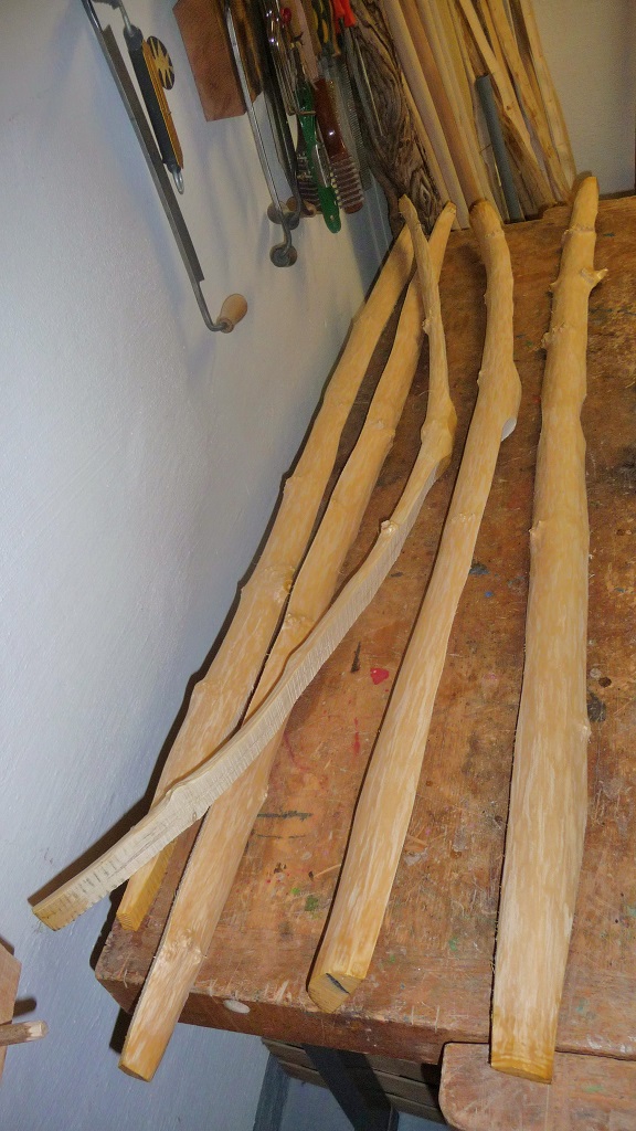

Holzernte :
...hier die ersten Ulmen dieses Jahr :
Durchmesser max. 14 cm also eher Sapling-Dimension. Sind ein paar geniale "Charakter-Teile" dabei ... Totäste, snaky etc. !
und noch ein paar Holler :
richtig schönes und äußerst schweres Holler-Gehölz - zeugt von guter Qualität
und ... mann ist meine Werkstatt dreckig ... 8) :
Ulmenrinde und Bast - sehr gut für Bastelgeschichten usw.
