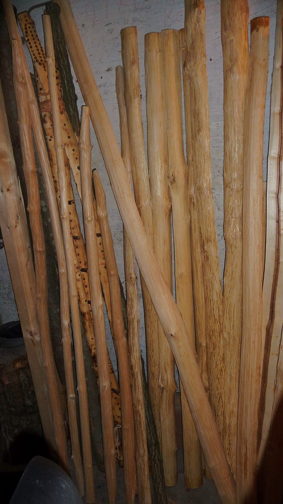

Some Esche, Ulme und Holler ... 20 Staves
skin
skin

Hey Alex
Was ist das schwarz gepunktete was da links hinten etwas versteckt auf dem Bild steht?
Schwarzdorn?
Schwarzdorn?
- skinwalker
- Beiträge: 1484
Re: Es ist Holzzeit! Teil 4
Hallo Jörg ,
ist nur Esche ... die zu einem Bogenständer verbaut wurde
skin
skin
