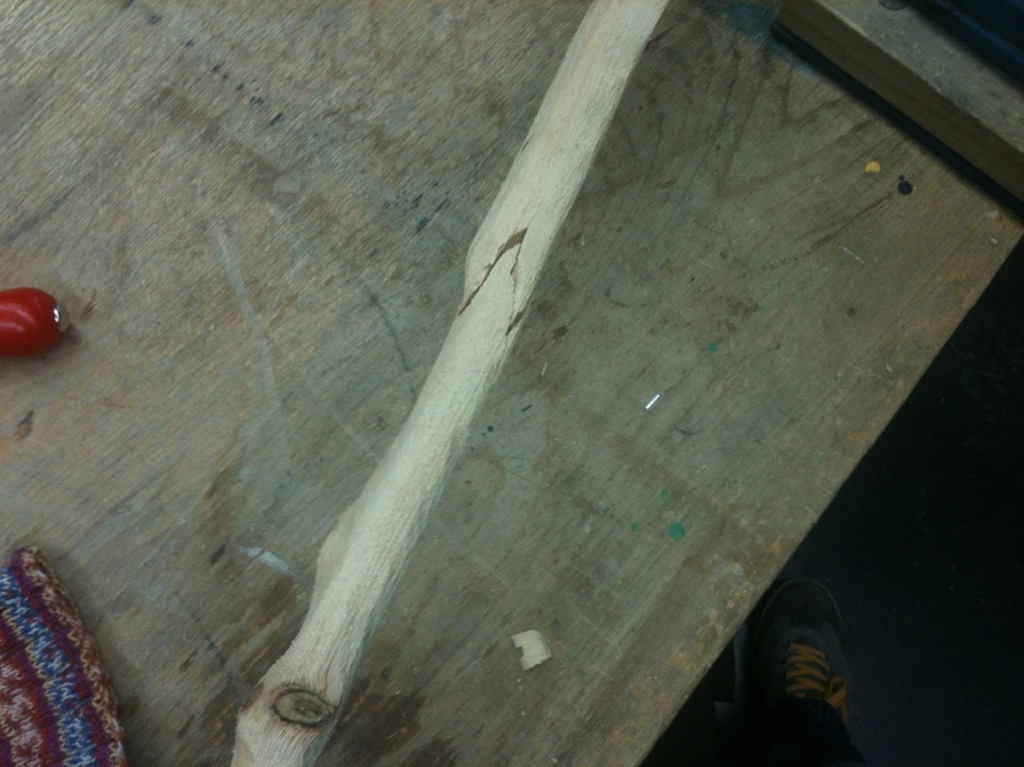

da ich überaus itensiv infiziert wurde mit der Kunst des Bogenbaus und ich es nicht mehr erwarten konnte anfangen an einem Primbogen zu bauen...
nahm ich mir eine Latte von einem alten Kinderbett ( Ikea) Fichten Vollholz(, ja ich weis spröde, verästelt, usw....).
nach langen Holz abtragen, zärtlichen raspeln,....
sieht ja gar nicht schlecht aus .. dachte ich mir....
angetillert ...xxxXXXxx KNACKSXxxxxXXxxx ... ein leichtes lächeln huschte über mein Gesicht aber seht selbst.

Hehe. Noch ein Verlorener. Das Virus gilt als sehr schwer heilbar.
Auf welchen Bildern sollte der Rücken zu sehen sein? Sieht ein wenig danach aus, dass da nirgends durchgehende Fasern waren? Ansonsten sollte auch Fichte nicht einfach so brechen. Die Bögen werden nur nicht sehr stark (oder dafür sehr breit).

Nächster Schritt wäre jetzt:
a) Möglichst geraden Hasel besorgen (am besten über 160?cm lang, ab 5cm Dicke)
b) Rattanstange kaufen
c) Anderen Bogenstave z.B. Hickory kaufen
LG Zwirn

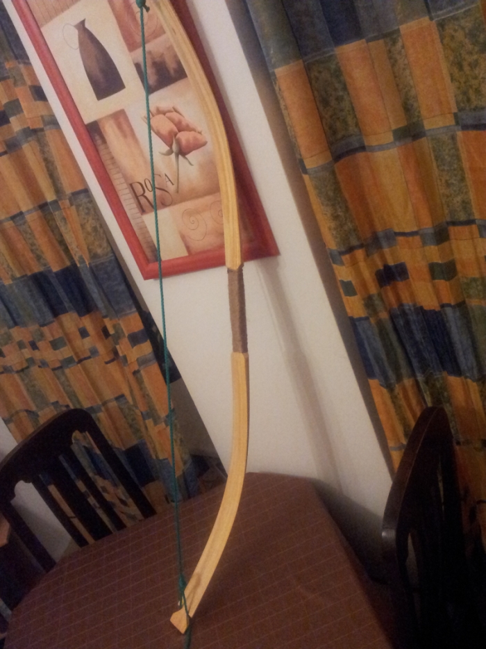

Hi und willkommen im FC! Auch wenn das jetzt unter sehr großem Scham passiert ^^ Auch ich begann mit Ikea Fichte und das sah vor einigen Jahren so aus:
Wie du siehst: nicht nur du hast am Anfang Brennholzvergewaltigung fabriziert ^^ Fichte taugt gar nicht als Bogenholz! Nichtmal wenn man ordentlich baut und ein sehr breites Flachbogenprofil wählt! Ich schließe mich meinen Vorrednern an: besorg dir Hasel / Holunder oder für kleines Geld Manau / Hickory.
lG, Jimmy

Mir erging es auch nicht anders, ich probierte halt mit Lärche meinen ersten Bogen zu bauen.
Dabei hackte ich mit dem Beil einfach den Rücken ab, und glaubte dann das sei ein Decrowning
Natürlich knackste das Teil beim Bodentiller, welch Wunder aber auch.

Wenn ich mir die Biegeeigenschaften von Fichtenschäften anschaue sieht das nicht schlecht aus. Funktionieren könnte es. Wie reagiert Fichte auf Tempern?
