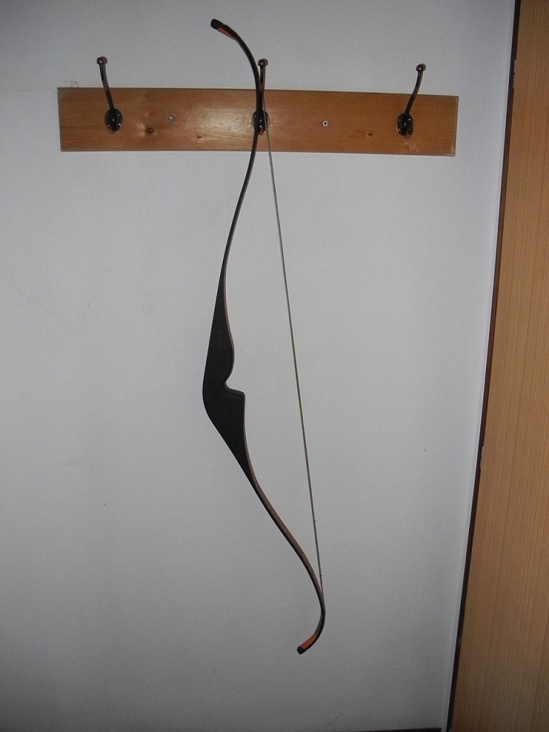

Hi,
bin zwar schon seit langem in diesem Forum angemeldet wollte mich auch schon lange mal ein wenig dran beteiligen kam nur noch nie dazu und jetzt im neuen Jahr wollte ich das mal ändern deshalb möchte ich hier mal meine Bögen Zeigen.
Wurden mit der Wassertransferdruck Technick Lackiert
Gschloar
Beiträge: 89
Registriert: 09.09.2011, 06:37
Re: Ein Lang drei Recurve Bögen
Beitrag von Gschloar »
Hier die Fortsetzung:
Und zu guter Letzt meinen ersten Bogen.<br />Da hab ich mich leider ein wenig verschätzt und hab ihn um einiges zu stark gemacht hat um die 66lbs.<br />Das Griffholz ist Eiche welches ich ein wenig geräuchert habe, die Wurfarme sind aus Esche und Ahorn mit einer Furnier aus Palisander.
Wurde mit der &quot;Crystal FX&quot; Technik und einem Softfeel Lack Lackiert.<br />Leider ist der Softfeel Lack sehr empfindlich und hat dadurch schon einige Kratzer.
Wurde mit der "Crystal FX" Technik und einem Softfeel Lack Lackiert.

Willkommen in der FC!
Beim letzten (Deinem Ersten) steht "gemacht" - heißt das, die sind alle komplett von Dir gebaut? Oder nur von Dir verziert?
Gschloar
Beiträge: 89
Sind natürlich allen komplett von mir gemacht, bis auf die Schablone zum verleimen die hat mein Arbeitskollege mit der CNC ausgefräst.

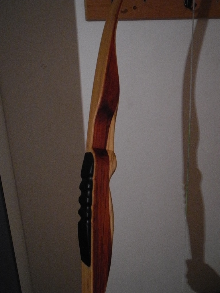

Neugier
Beiträge: 883
Beitrag von Neugier »
Nicht schlecht. Was bei uns so viel wie "sehr gut" meint
Da gibt es eine Menge spannende Details.
Natürlich muss ich auch fragen wie die Lacke gemacht sind.
Insgesamt machen die Sachen von der handwerklichen Seite einen top Eindruck.
Zum Tiller würde ich sagen dass ein powerlam fehlt. Damit sich die Wurfarme nicht so sehr griffnah biegen.
Unter der grauen Farbe wirkt der Griff ein wenig klobig.
Wahrscheinlich sind viele Griffe so. Nur bei der Lackierung fällt es stärker auf. Üblicherweise vertuscht der Materialwechsel die Form.
Ich sag mal vielen Dank fürs Zeigen.
Ein super Start

Ja der Tiller ist nicht optimal, müsste dass aber nicht auch durch getaperte leisten verbessert werden?
Das hätte ich mir für den nächsten vorgenommen.
Ja die Griffe sind klobig, wollte nur ne möglichst große Fläche für das Muster was in nachhinein wohl nicht optimal war.

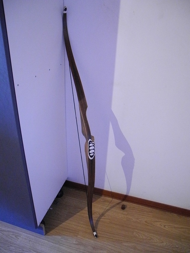

Hab heute mal endlich den Bogen fertig gemacht den ich vor ca. einen Jahr angefangen hab.
Es ist ein Langbogen obwohl mir die Recurv`s besser gefallen aber egal.
Griffstück: Padouk und Olive
Wurfarme: Mitte zwei Padouk ausen Bambus
Tips: Ist HPL, das ist ein aus Papier und Harz unter hoher Temperatur und großem Druck zusammengepreste Platte. Da wir das als Tischler das öfter verarbeitet haben und solche abfälle mich nichts kosten ist das ein super ersatzt zu Micarta und Horn.
Zuggewicht muss ich noch messen hab leider meine waage verlegt schätze aber um die mitte 40.

Hallo Gschloar!
Schöne Bögen und Wassertransferdruck, sieht gut aus. Wär' vielleicht auch was für ein Metall - Griffstück. Persönlich gefällt mir der Langbogen am besten, kannst du dazu nähere Daten nennen?
Gruß, Peter
