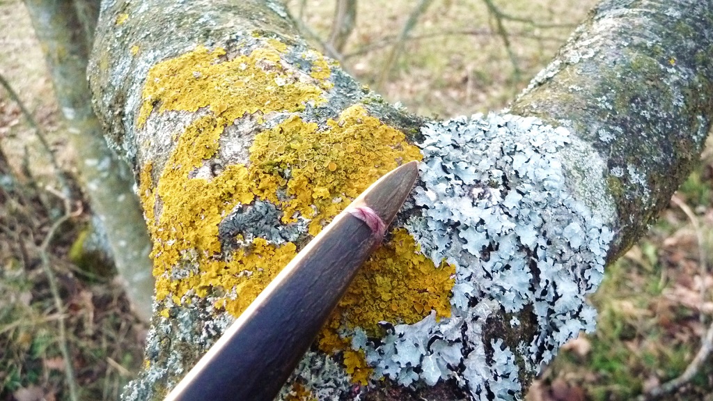

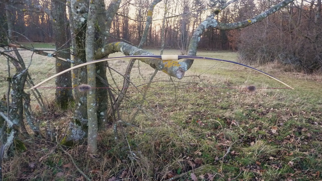

67" Hartriegel-Sapling "Orca" 38lbs@28"
- skinwalker
- Beiträge: 1484
"Orca"
Hartriegel mit Rinde auf dem Rücken
67" NTN
Linsenprofil
WA max. 32mm / Tips 9mm
38lbs@28"
Sehne Dacron 10 Strang
Clou Wasserbeize "Schwarz" am Rücken, auf stark abgeschliffener Rinde und mit 3 Schichten Leinölfirnis versiegelt
Selfnocks
Ganzer Durchmesser des Saplings bildet den Griff
Griffwicklung Lederband
Wirft sehr zügig für seine 38lbs
Die Rinde hat nach dem ersten leichten Pumpen auf Standhöhe etwas "geächzt" - nach ca. 250 Pfeilen haben sich
leichte Haarrisse auf dem Rücken gebildet. Diese sind aber nur bei sehr genauer Betrachtung sichtbar.
Durch regelmäßiges Aufbringen von Leinölfirnis vor Gebrauch, bleibt die Rinde schön geschmeidig und ist nach weiteren
300 Pfeilen ohne neue Risse,bzw. haben sich die bestehenden Risse nicht ausgebreitet oder vergrößert.
Pics :
skin
67" NTN
Linsenprofil
38lbs@28"
Selfnocks
Pics :
skin

Sieht wirklich sehr schön aus!!!
aber: Schleppst du mit der draufbelassenen Rinde nicht unnötig totes Material mit?
Gruß Rene'
Gruß Rene'

Ein Traum!
Alle Daumen und große Zehen nach oben

Hallo Skin,
sehr schöner Bogen! Allerdings seh ich irgendwie deinen Avatar nicht mehr? Ich hab gar nicht auf den Namen geachtet, aber beim Fell ist mir eingefallen, dass du sowas schönes doch häufig für deine Präsentationen nutzt, also hab ich nochmal hochgescrollt und es steht zwar dein Name im Profil, aber kein Bild.
Wünsche dir viel Freude damit,
Gruß Jannik
Gruß Jannik

Hallo Skin,
wirklich wieder ein sehr feiner Bogen. Gefällt mir gut das Du _keine_ Tipoverlays verwendet hast. Der dunkle Rücken passt gut.

Hach ja, ein wunderschöner Bogen, da lacht das Herz. Fetter Daumen hoch.
Wo verschwindet denn dann der Markkanal in den Fadeout? Oder ist der gar noch "drin"?
Hast Du mal einen Blick auf den Bauch parat?
Danke.
Palmström
Danke.
Palmström

Finde ich nicht - ist ja was das Gewicht angeht, zu vernachlässigen, da stark abgeschliffen (ist auch nicht schwerer als ein optisches Backing wie z.B. Schlangenhaut.Taurus hat geschrieben: aber: Schleppst du mit der draufbelassenen Rinde nicht unnötig totes Material mit?
War ein Versuch, um erstens zu testen ob die Rinde standhält und zweitens wie man das optisch einsetzen kann.
@Jannik
Bild wieder da ...
@Palmstroem
Die Frage bez. des Markkanal beantwortet das Bild vom Bauch ... kommt noch
habe grade keines parat.
skin

Wieder ein sehr schöner Bogen - und die Rinde/Borke auf dem Bogen macht daraus einen echten Hingucker
LG Niels

Sehr schöner Bogen, mir scheint bei Hartriegel holt man aus wenig Holz viel Leistung.
(und wenn man die Elipse dick genug macht, verschwindet jeder Bogen dahinter

Sehr schicker Bogen. Der dunkle Rücken macht echt was her, und die draufgelassene Rinde ist ein schönes optisches Detail. Gefällt mir sehr gut.
Jo
Jo

Schlicht und schön, weniger ist halt manchmal mehr, gefällt mir sehr gut. Experimente Lohnen sich wie man sieht, und die Rinde kommt echt gut. So spart man sich das Birkenrinde sammeln
