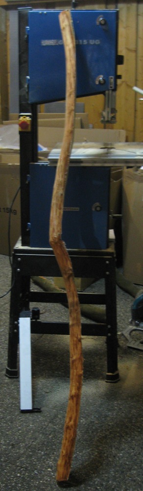

Am ersten Januar schon mal 2 Saplinge geerntet: 1x Hartriegel ca 170cm x 4cm, 1x Weissdorn ca 180cm x 10cm, beide schon mal grob in Form gebracht. Den Hartriegel mit Ziehklinge und Ziehmesser, den Weissdorn zusätzlich noch mit der Bandsäge. Zum Ernten habe ich eine Japanklappsäge verwendet.
Weissorn nach der Bandsäge

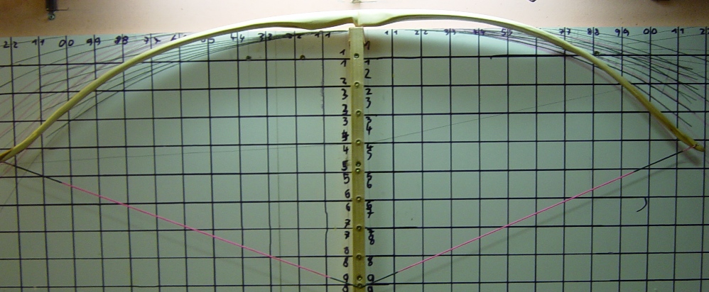

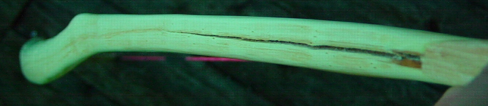

Meinen Liguster hat´s auch erwischt, hatte eigentlich die Präsi schon fertig und auch bereits ein paar Testpfeile verschossen, das obere Wurfarmende hatte eine Totholzstelle mit Längsriss, sah ich eigentlich als unbedenklich an, da hat er sich plötzlich mit lautem Knall verabschiedet. Da ich die mesisten Fotos bereits gemacht habe, stelle ich sie trotzdem mal rein.
Datenblatt: 33#/26",346g, N/N-141cm
bit snaky, der Riss am Rücken ist die Problemstelle
Standhöhe
Standhöhe

Da warst wohl ein bisschen zu schnell mit trocknen, Beileid auf jeden Fall
Beiträge: 3700
Hat gedankt: 21 Mal
Re: Saplingbow 6, bowster - Hartriegel/Flieder/Liguster
Das ist kein Trocknungsriss, der Sapling hatte an dieser Stelle eine "Narbe", da das Holz zwar verfärbt, aber nicht bröselig war,m dacht ich es wäre einen Versuch wert.
Ansonsten, wenn Liguster nicht meistens so viele Verletzungen hätte: tolles Holz!

Narben im Holz sind immer Stellen an denn bei der Trocknung bevorzugt Risse auftreten
