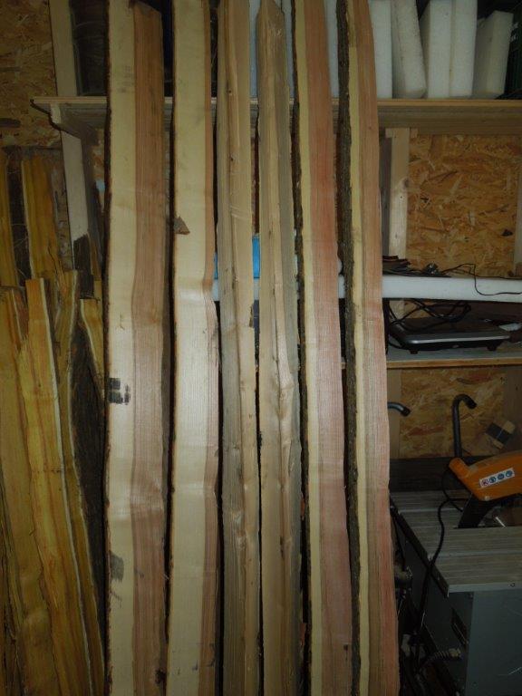

Kann leider frühestens in 2 Wochen mit der groben Arbeit anfangen. Solange muss das Holz noch ruhen.
Bin eigentlich auf Hasel allergisch - welche Ironie
Hallo Dirk,Heidjer hat geschrieben:Das ist normal, das kommt bei Esche öfter mal vor das sich das Kernholz rötlich-bräunlich verfärbt und wird Oliveesche genannt, sie wird viel gesucht.![]()
Herzlichen Glückwunsch Du kannst sie wie jede andere Esche verwenden, das Kernholz ist sogar eine Spur fester wie bei den normalen Eschen mit farblosen Kernholz.
Dafür sieht mir das Frühholz-Spätholz-Verhältnis nur, so gerade noch, tauglich aus.
