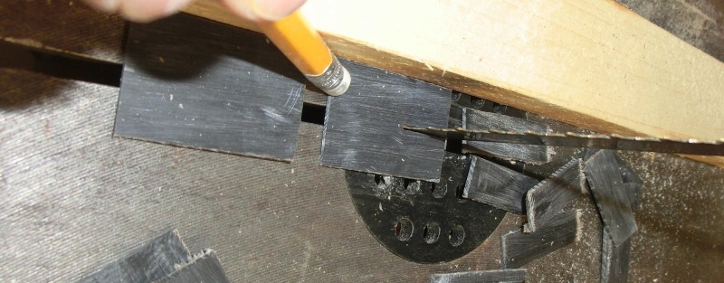

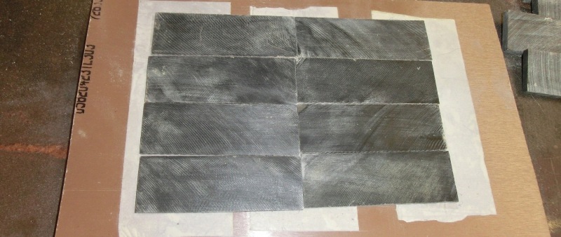

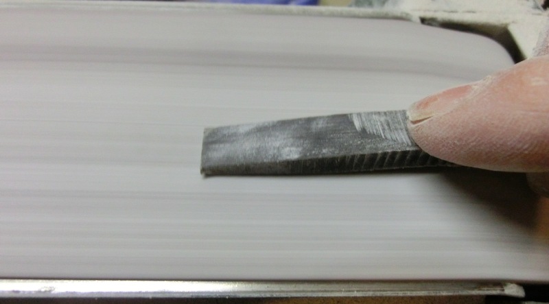

Die Hornplatten für die Inlays müssen leicht plangeschliffen werden. Dazu klebe ich sie mit doppelseitigem Klebeband auf ein Rum-Fort-Brett und gehe mit dem Bandschleifer einmal drüber, nur soviel das die groben Riefen und Sägespuren beseitigt sind.

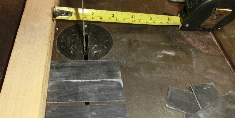

Danach werden die Hornplatten erst halbiert,
und dann noch mal der Länge nach geteilt.

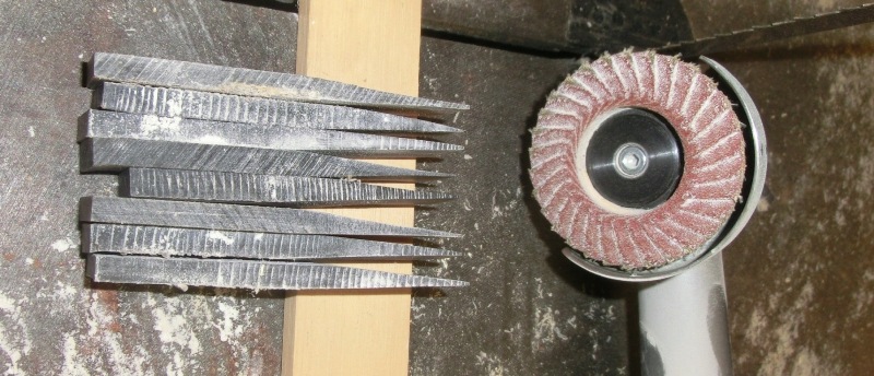

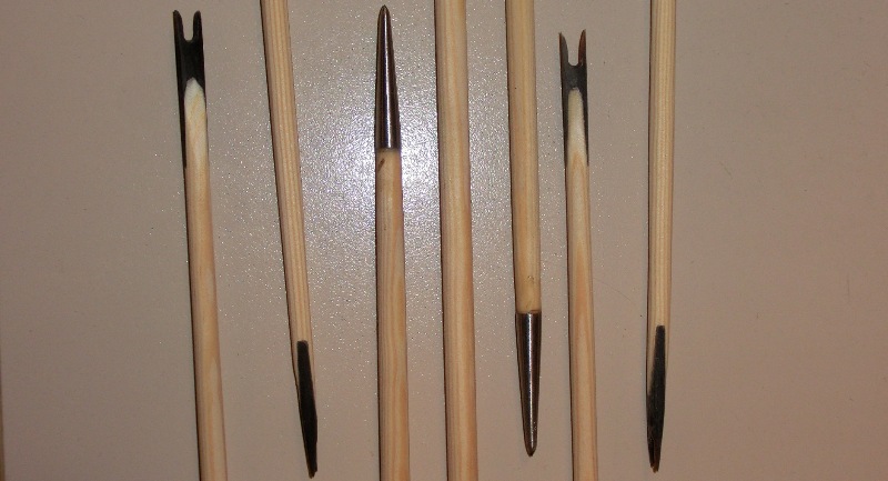

Aus dicken Hornplatten werden Keile für Flightpfeile geschliffen.
Schon etwas zu spitz um sie bequem im Schaft einzupassen. Die Spitzen werden wieder auf Sägeblattdicke „stumpfgeschliffen“, passend für den Keilausschnitt im Schaft.

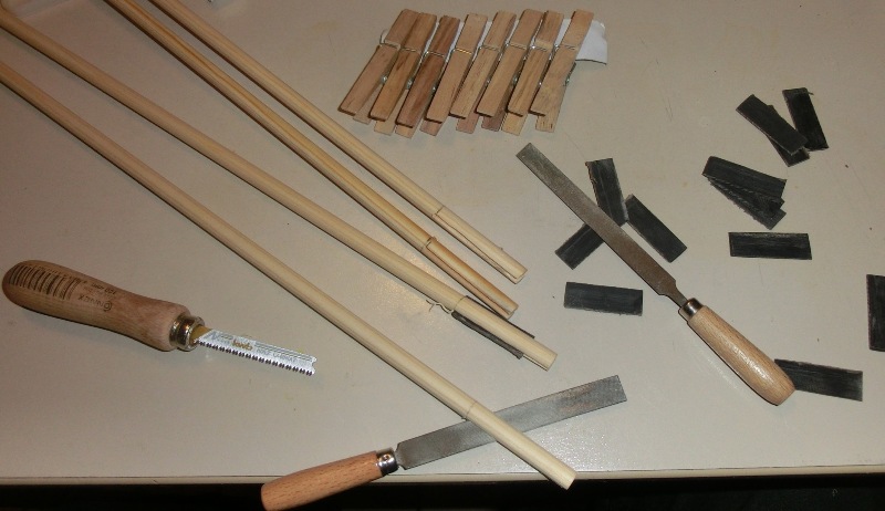

Die Pfeilschäfte werden mit der Bandsäge geschlitzt.
Und mit einer Schlüsselfeile wird der Schlitz an die Horninlays angepasst.
Sie werden dann mit einen Epoxid eingeklebt, eine Wäscheklammer kann helfen.

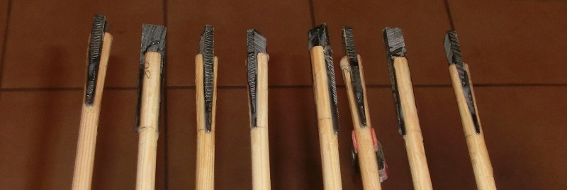

Die Hornkeile werden ebenso eingepasst und eingeklebt.

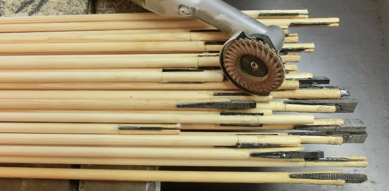

Danach müssen die Inlays auf Maß gebracht und die Kleberreste entfernt werden.

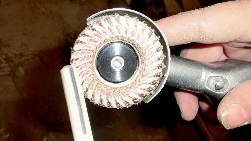

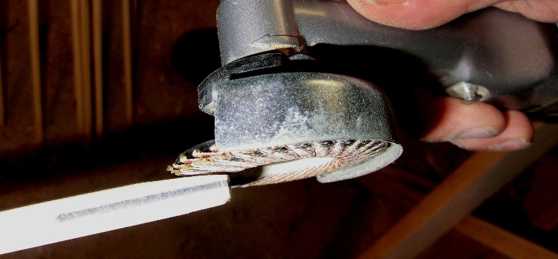

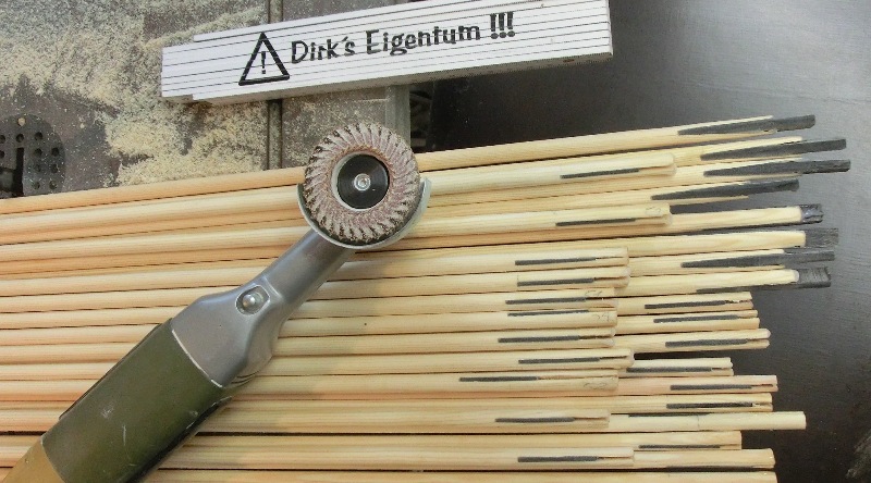

Das geht mit meinen kleinen Winkelschleifer und Fächerscheiben am schnellsten.

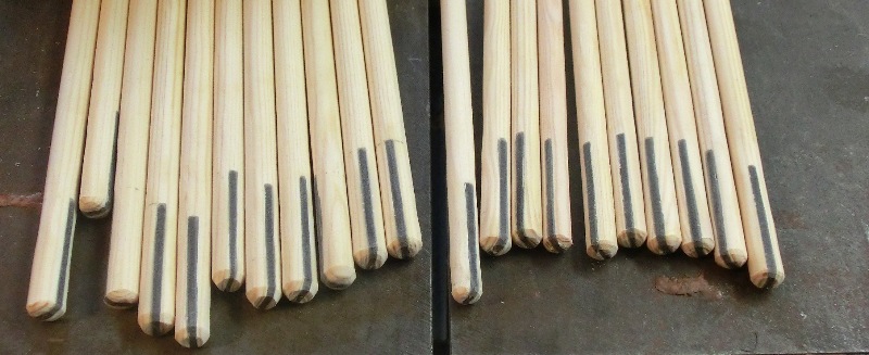

So steht schon mal nichts mehr seitlich über.

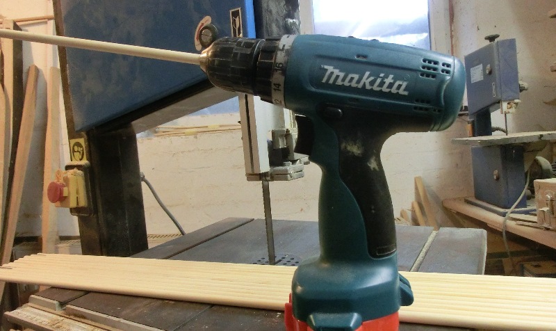

Das richtige Tapern für gebarrelte Schäfte in der Schleiflade würde lange dauern und viel Schleifpapier verbrauchen, also Schäfte in die Bohrmaschine einspannen und mit der Flex loslegen.
Die linke Hand mit dickem Handschuh hält den drehenden Schaft und mit rechts wird geflext.

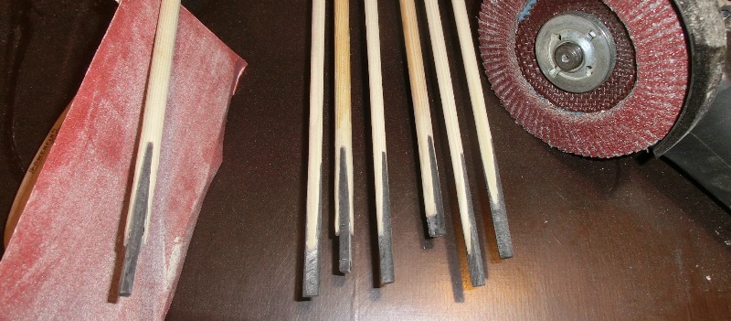

Der Feinschliff erfolgt dann mit Schleifklotz, dort kann man das Schleifpapier viel leichter wechseln wie in meiner Schleiflade, wo dennoch der aller letzte Schliff erfolgt.
So bekommt man 11/32 Schäfte mit 6mm Nocktaper.

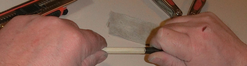

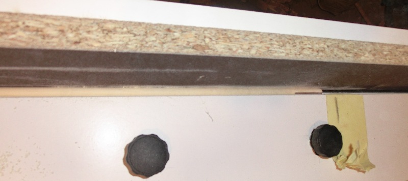

Für einen Barreltaper muß natürlich auch das vordere Ende getapert werden. Dazu schütze ich den fertigen Nocktaper mit Malerkrepp, hier gilt: Viel und feste wickeln, das schützt.

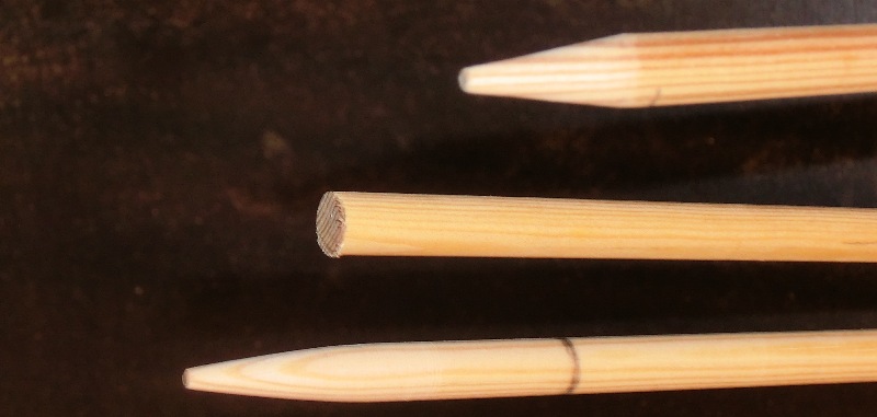

So sehen dann die Schäfte für Flightpfeile an Spitze, Nockkerbe und in der Mitte aus.

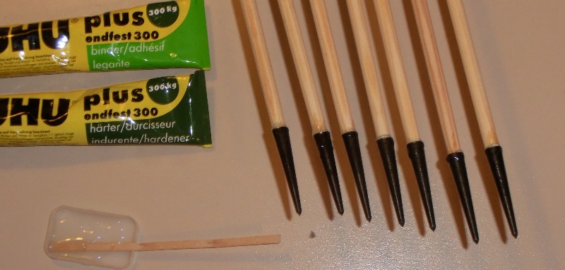

Nun wie konische Spitzen aufgeklebt werden, wird jeder wissen: anrauhen, entfetten, kleben.

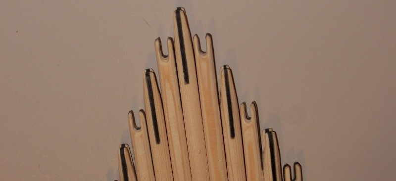

So sehen dann die Nockkerben bei Flightpfeile aus, die Pfeile sind hinten spitzer wie vorne.
Und so die normalen Nocken wenn sie fertig mit einem 120’er Schleifleinen geschliffen sind.

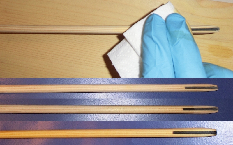

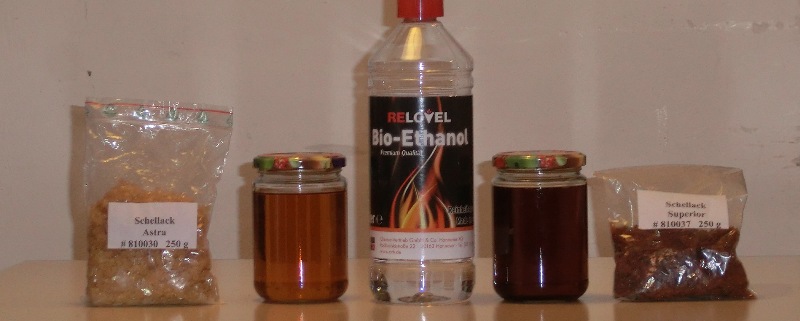

Den roten Schellack zum Anfeuern der Maserung, den hellen als Schutz über andere Farben. Selbst gemischt aus Blätterschellack und Ethanol.
Aufgetragen wird er von mir mit einen Papiertaschentuch oder einen gefalteten Küchentuch.

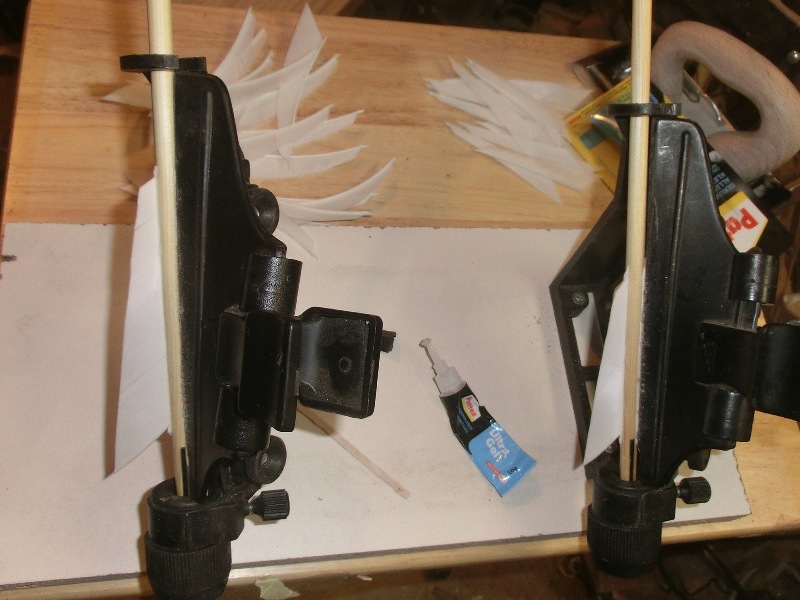

Nach einer weiteren Schicht Schellack als Schutz für das Cresting werden die Pfeile befiedert. Früher verwendete ich dazu 3 oder 4 Befiederer, seitdem ich das mit Pattex Ultra Gel mache reichen mir 2 Geräte im Wechsel. Geht wirklich schnell mit dem Kleber, aber man hat dennoch 10 – 20 Sekunden Zeit für Korrekturen.

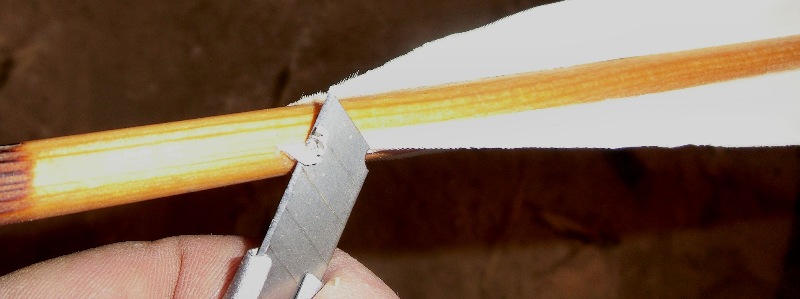

Vor dem Anbringen einer Wicklung werden noch die Federkiele angeschrägt.

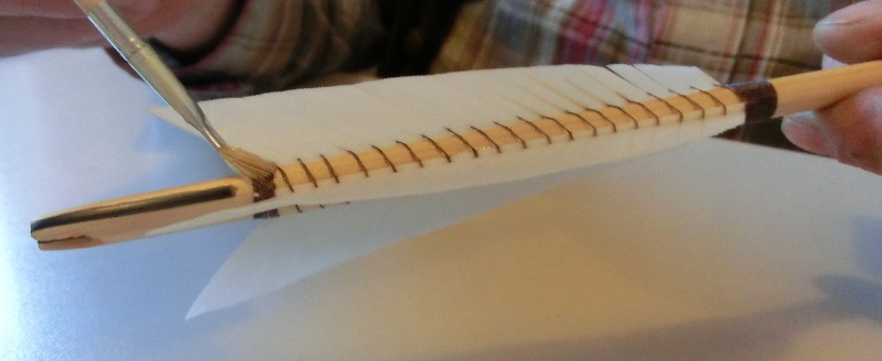

Dann folgt das Wickeln der Befiederung, ich mache das Freihand, so geht es mit etwas Übung am schnellsten.

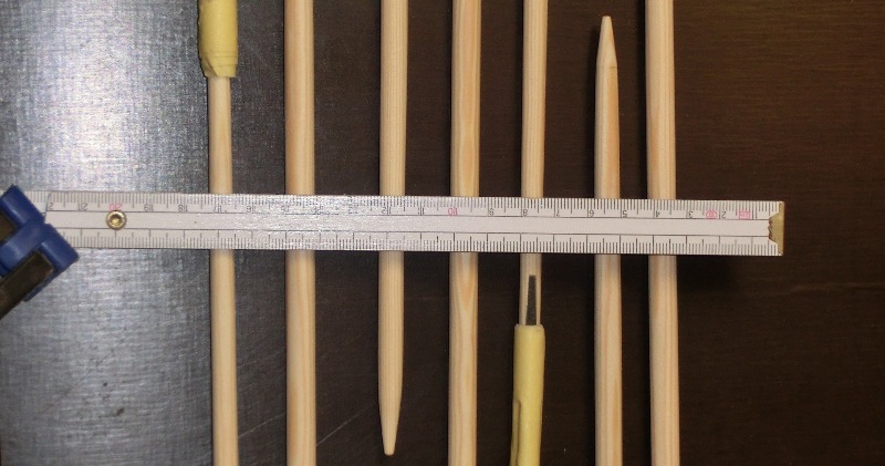

Erst jetzt wird der Pfeil auf die richtige Länge gekürzt, als Maß nehme ich gerne einen Schweißdraht mit 90° Winkel, der in die Nockkerbe kommt. Der Draht muß dann die Länge des Auszuges plus der Länge für die Spizenmontage haben.

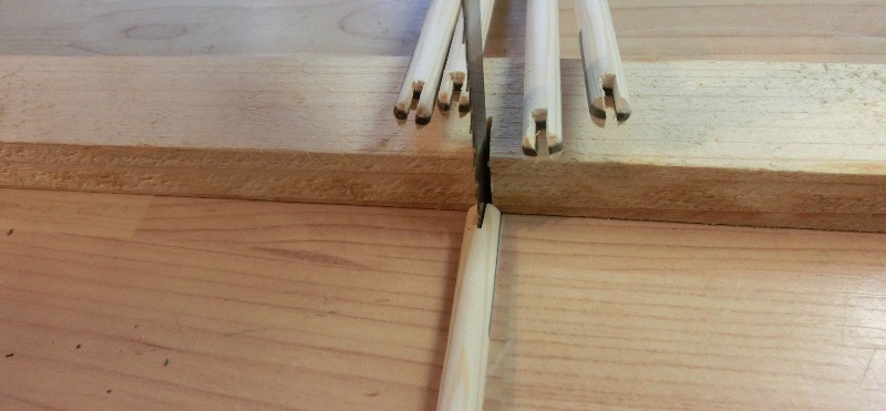

Abgeschnitten wird der Pfeilschaft dann mit einem Messer, mit dem der Pfeilschaft über eine feste Auflage mit steigendem Druck gerollt wird.

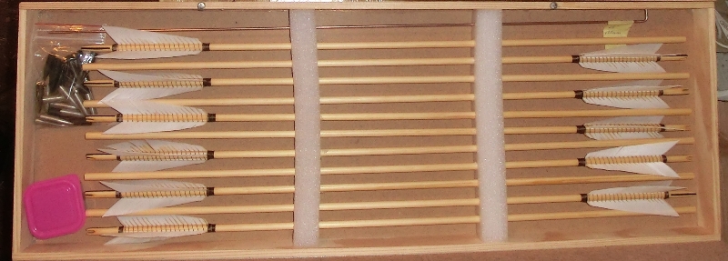

So kann dann zum Beispiel ein Pfeilsatz aussehen, wenn ich denn mal einen Satz für jemanden anderen bastele und versende. Hier liegen die Spitzen nur lose bei, um Pfeillänge und Spitzengewicht noch selbst zu tunen.

Zu guter letzt, ich arbeite viel mit Maschinen, erstens weil ich sie habe, und zweitens, weil es doch viel schneller geht. Ich kann alle diese Arbeitsschritte auch nur mit Japansäge, einen Satz Schlüsselfeilen, einem Messer und etwas Schleifpapier durchführen, nur dauert dann der Pfeilbau zwei bis dreimal so lange.
