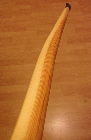

Guten Abend,
präsentiere hier meinen kräftigsten (gelungenen) Langbogen aus norwegischer Waldeibe. Die Kernholzringe sind relativ dick bei ca. 1mm, der Splint ist etwas filigraner, trotzdem ist das Holz extrem zäh, selten soetwas erlebt.

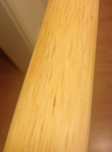

Eine weitere Besonderheit (zumindest für mich) ist, dass sich die "Riffeligkeit", die das Holz immer direkt unter der Rinde hat durch das gesamte Holz fortsetzt... daher habe ich mich auch dazu entschieden, den Splint von +-13mm drauf zu lassen. Beim Schwesterstave leider nicht, das tu ich mir nicht wieder an ;)
Ansonsten ganz klassisch, durchgehend 8/8tel Profil 35mm am Griff, 13mm an der Hornnocke...
Habe jetzt 'ne 20-Strang FF-Sehne drauf. Was meint ihr, lieber dicker oder okay so? ::)
Fragen und konstruktive Kritik wie immer gern :)
Dieses "Muster" setzt sich im ganzen Holz fort

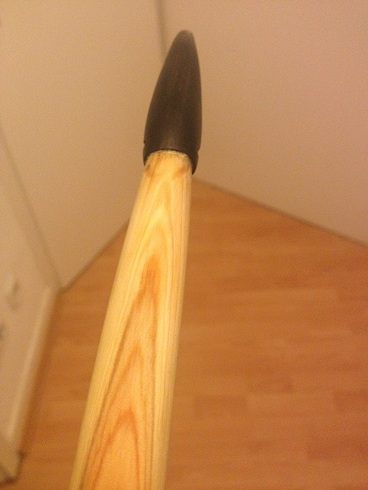

Kleiner Nachtrag noch:
Durch die angesprochene Riffeligkeit wirkt die Flammung sehr unruhig. Jahresringe sehen immer etwas "ausgefranst" aus:
Hoffe man kann das erkennen...

33 Zoll kommt meinen Armen sehr entgegen, allein schon deshalb finde ich den Bogen toll, auch wenn sich die Biegung des Auszugs auf dem Foto nicht wirklich kommentieren lässt. Deshalb meine Frage: Wie schießt er denn?

Das Auszugsbild sieht jedoch sehr seltsam aus. Hat schon fast Kyudo Züge. Verzerrt da die Optik so stark oder hältst/ziehst Du den so asymmetrisch?
Ist der Splint so unterschiedlich dick? An der unteren Nocke ist kein Kern mehr und an der oberen noch ca. 50/50.
Die Bearbeitungsspuren am Bauch würde ich auch weg machen.

@AndiE: das Foto ist eher nicht so der Hit, eigentlich ist alles recht symmetrisch. Auf der einen Seiten viel der Stave leicht ab, das habe ich etwas in die Rundung vor dem Tip eingearbeitet, dadurch siehts noch unterschiedlicher aus, ist aber auch so 3mm dünner gewesen. Dürften eigentlich keine Bearbeitungsspuren da sein, alles was so unglatt aussieht ist das Holz selbst, leider:/
@Tscho: Ist sehr, sehr zäh, und kaum mit Werkzeugen zu bearbeiten die der Faser folgen. Trotzdem ging spalten gut... ansonsten wie jede andere Eibe auch...
