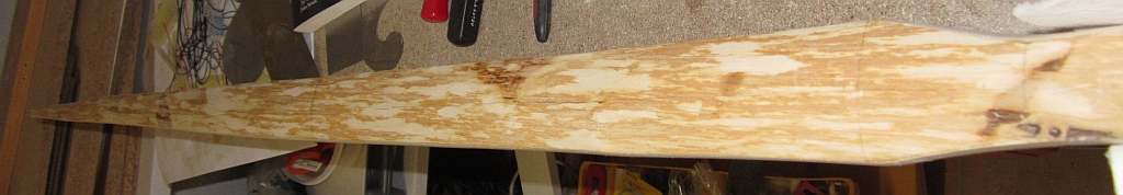

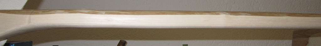

Hab mal auf die Schnelle ein paar schlechte Fotos von dem jetzigen Zustand gemacht. Bin in der Zwischenzeit nicht mehr zum Weiterarbeiten gekommen, also noch 20 mm an den Fades.
Die WA von oben hab ich aus schräger Perspektive vom Griff weg fotographiert. Deswegen wirken der Griff und die Fades extrem breit, was sie nicht wirklich sind. Griff ca. 25 mm, Fades ca. 50 mm.

schaut klasse aus!

Hmmm, ja, gefallen tut er mir auch. Wenn er doch nur schon biegen täte. Aber da muß wohl noch so einiges weg. Momentan taugt er eher noch als Prügel ...Frankster hat geschrieben:schaut klasse aus!

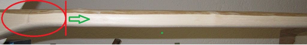

Den rot markierten Bereich bitte vorerst weitgehend so lassen! ggf. erst ab der Linie dünner machen, undd erst NACH dem Tillern ganz vorsichtig den Übergang glätten, nicht mehr...
