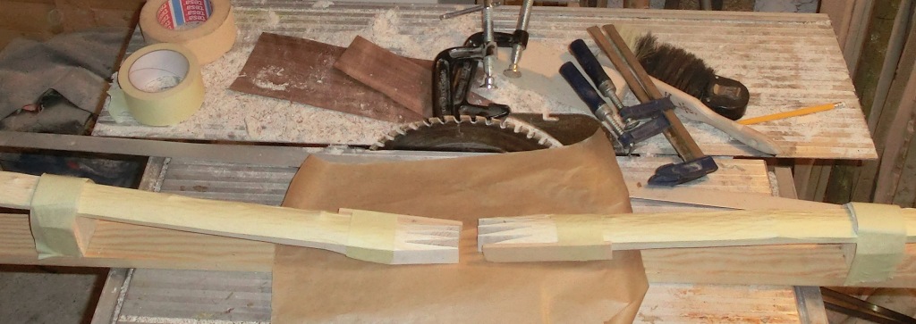

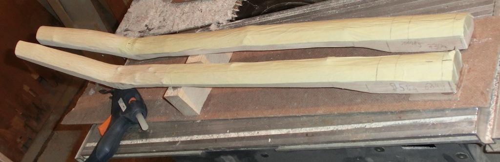

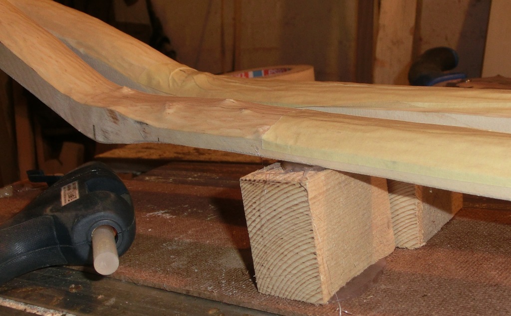

Bei den Billets , zuerst Griffbereich, Fadeouts und Länge anzeichnen. Dann die Mittellinie anzeichnen und die Billets auf einen Brett fixieren. Das habe ich mit Heißkleber gemacht, weil das eine Billet einen Reflex hat, habe ich das andere Billet so weit angehoben das die Tipps beim Tillern auf einer Höhe liegen.

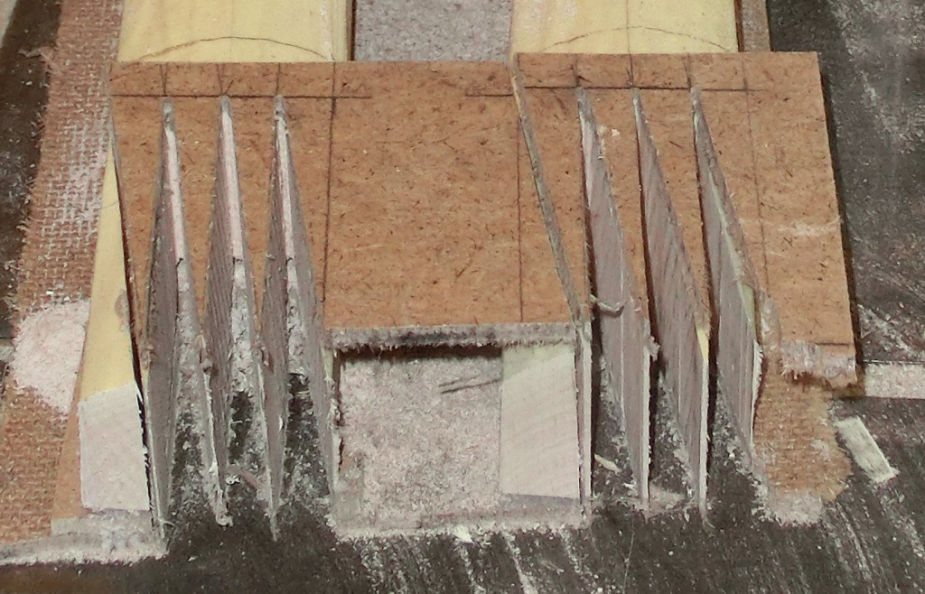

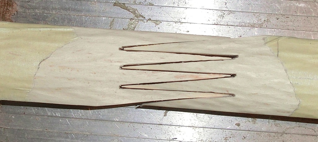

Dann ein Brettchen über die Spleißstellen geklebt und den V-Spleiß angezeichnet und mit der Bandsäge ausgesägt.
Der Spleiß passt fast auf Anhieb, zwei – drei Mal mit der Feile drüber und dann mit Epoxi verklebt.
