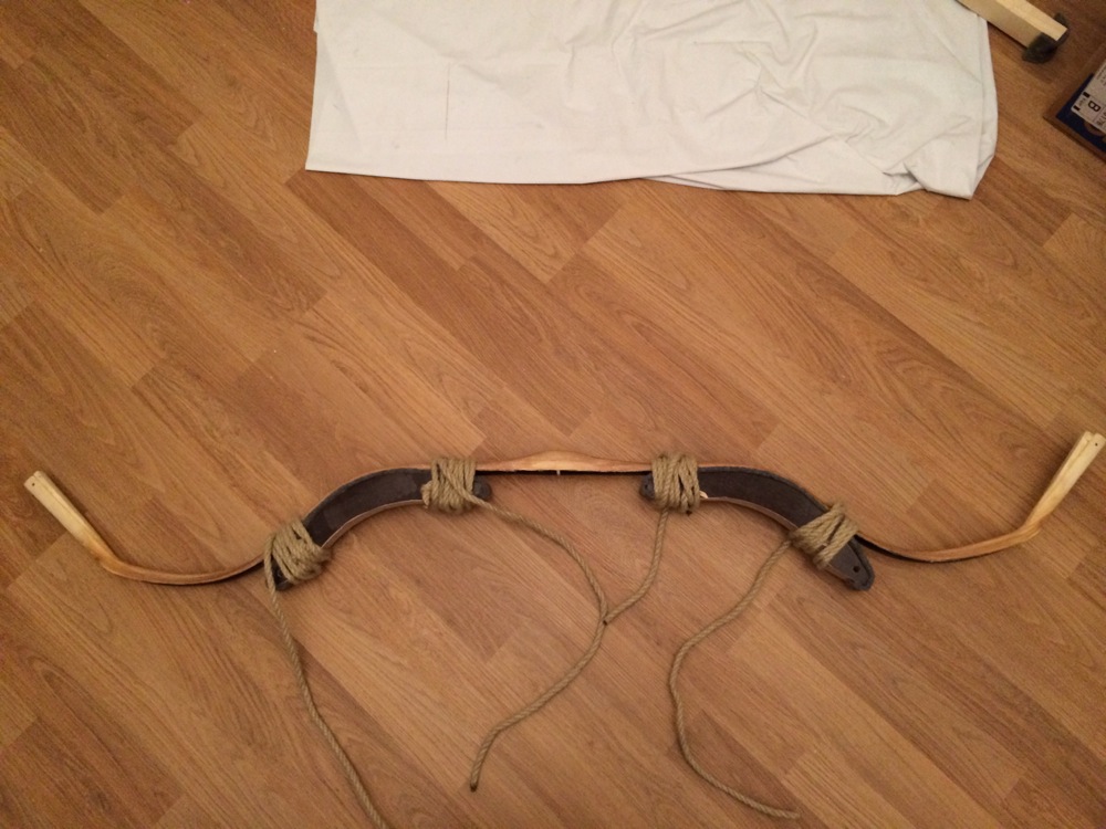

Mit dem Griff bin ich mittlerweile zufrieden, deswegen: Tepliks!!!
Ist schon abgefahren, jetzt sieht es doch schon wie ein Bogen aus. Hätte nie gedacht, dass es soweit kommt... Jetzt bloss nicht übermütig werden.
Ich glaube, bei den Kasan-Augen kann noch etwas Reflex raus. Was meint Ihr?

Erst mal eine Sehne drauf oder? Und die Hlp bereit halten
Re: Osmane in spe, angepeilt 60# bei 31"
Das Kasan gözü ist doch grad nicht belastet, also lass es auch erstmal in Ruhe
Sieht gut aus
Wenn die Sahne drauf ist drückt es den Reflex eh noch ein bisschen raus ...war bei meinem auch so ähnlich.

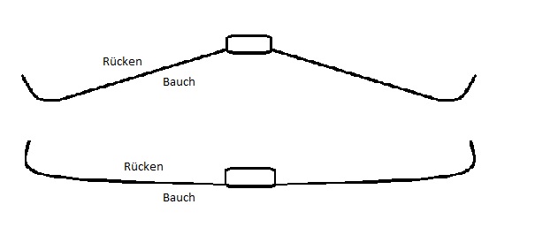

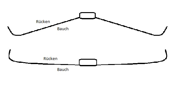

@Arry
Ohje
Na hoffentlich passiert das nicht. Wäre zu schade.
Danke für Antwort verständnisvolle Antwort
Aber dadurch ergibt sich eine neue Frage.
Wäre es dann nicht sinnvoll, die Wurfarme deflex zu bauen? Damit, wenn die Sehnen sich zusammen ziehen, der gewünschte Reflex entsteht? Oder kann man das nicht abschätzen, wie stark der Reflex ausfällt?
Hoffe das ist verständlich
Ohje
Ja Stefan, die Annahme ist erstmal plausibel. Aber die beste Energiespeicherung holt man aus dem Komposit-Laminat raus, wenn man es so richtig knechtet = krass verbiegt. Dazu gehört, dass die Sehnen beim Trocknen den Bogen erst in einen kreisförmigen Reflex ziehen können. Beim späteren Aufziehen auf Tepliks und dann dem Aufspannen und irgendwann später Ausziehen speichert der Bogen dann viel mehr Energie, als er täte, wenn er deflex mit Sehnen belegt worden wäre.

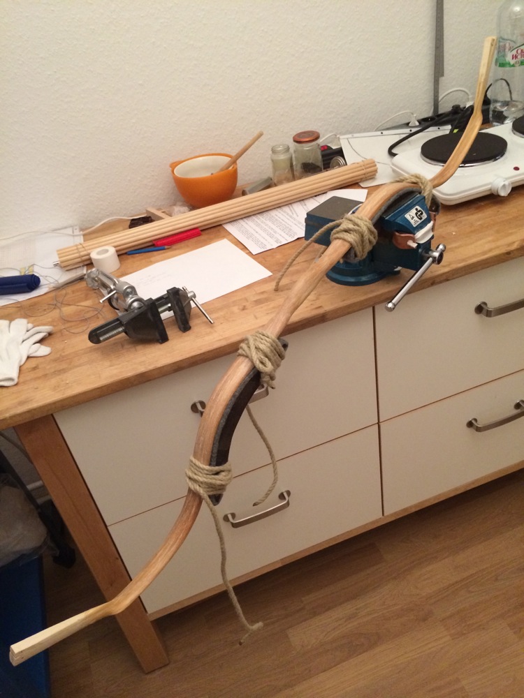

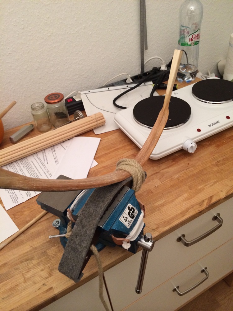

Sehr schön! Wie ist es dir beim Biegen gegangen? Hast du dein Gewicht einsetzen müssen?
Daniel
Daniel
Moin Daniel!
Ja, musste mich mit dem Oberkörper reinbeugen, um den griffnäheren Sal-Bereich zum Teplik zu drücken. War das bei Deinen Bögen auch so?
Ich vermute, dass der Bogen derzeit noch über die angepeilten 60lbs hinausgehen könnte.
Jarek
Jarek
Ja, hab ich auch so gemacht. Ich hab zuerst mit beiden Händen stufenweise eingebogen um zu sehen ob es gut läuft. Nachdem ich da die volle Biegung erreicht hatte, hab ich dann die Prozedur mit einer Hand am Griff bzw. Beginn des Sals des anderen Wurfarms (etwas besserer Hebel aber trotzdem noch Kontrolle) mit Oberkörpereinsatz wiederholt. Das Wickeln mit der freien Hand braucht seine Zeit. Da schaff ich es mit der Kraft des Arms alleine nicht, die Biegung lange genug zu halten.
