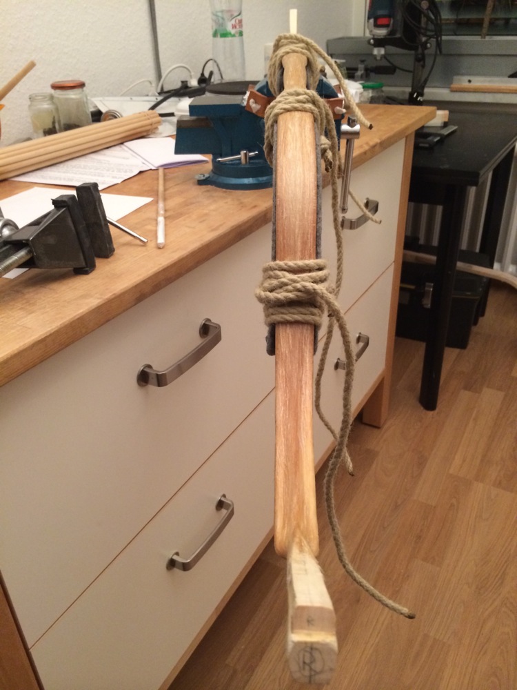

Hab tatsächlich vorgestern ein paar Forstnerbohrer bestellt; wenn ich es mal zum Baumarkt schaffe, dann kaufe ich so eine Platte. Welche Plattendicke hast Du gewählt, und welchen Bolzendurchmesser? So um die 20mm Platte und 16mm Bolzen?

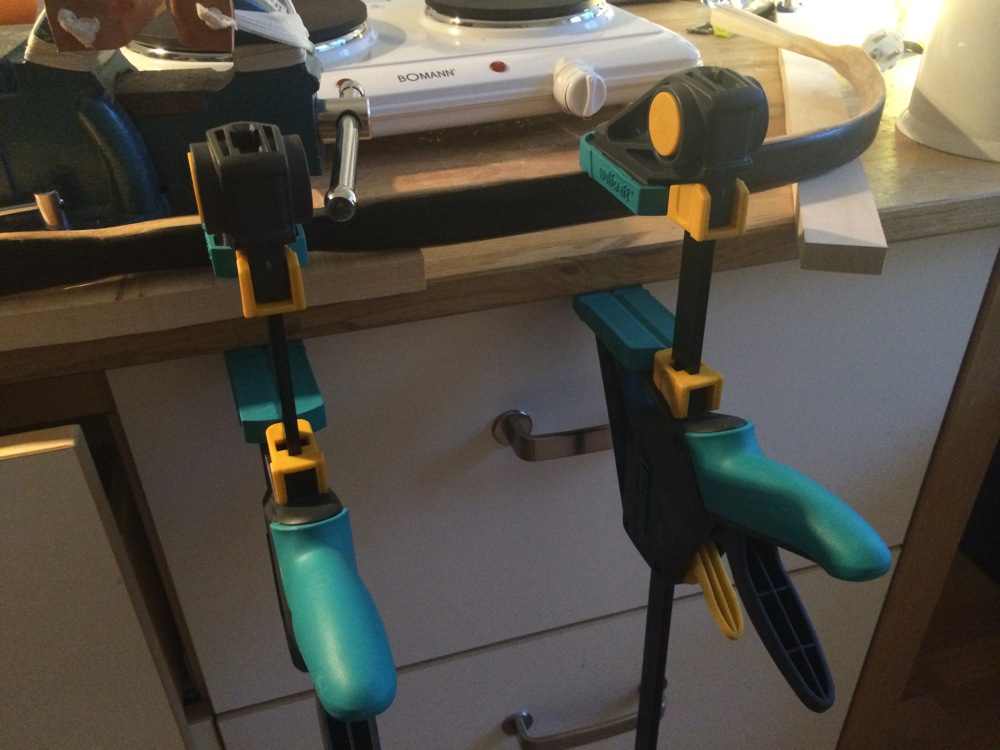

Ist halt meine Methode, weil ich mich bisher noch getraut habe, einfach die Sehne einzuhängen und die Tepeliks abzunehmen.
Meine Platte habe ich mehreren Fichtenplatten zusammengeleimt. Die Dicke ist so ca. 40 mm. Die Bolzen sind lange Sechskantschrauben mit 10 mm Durchmesser. Die Bohrung sollte eine Spur größer als der Schraubendurchmesser sein, damit du die Schrauben leicht in die Bohrungen stecken kannst. Wenn du den Wurfarm mit einer Hand gebogen hälst, ist es nämlich schön, wenn es schnell geht. Es ist aber nicht so anstrengend wie auf den Tepeliks, weil du einen besseren Hebel hast.
Zur Polsterung habe ich Ethafoamstreifen mit der HLP um die Schraube verschweißt und dann mit Powertape stramm umwickelt. In etwa so: ((o)) Die Klammern sind Ethafoam, das o die Schraube.
Daniel

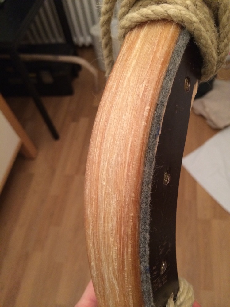

Inzwischen ging es ein wenig weiter.
Diese Fotos sind bereits einige Tage alt. Hier sieht man, wo das knisternde Geräusch beim aufziehen auf die Tepliks herkam - ausschließlich von den Rändern... Das wird wohl der Poisson-Effekt sein. Mit den Tepliks auf dem Bogen nochmal die Flucht kontrolliert - und tatsächlich, der eine Tip hat noch eine leichte Abweichung nach rechts: Dann noch die seitliche Krümmung im einen Sal korrigiert:

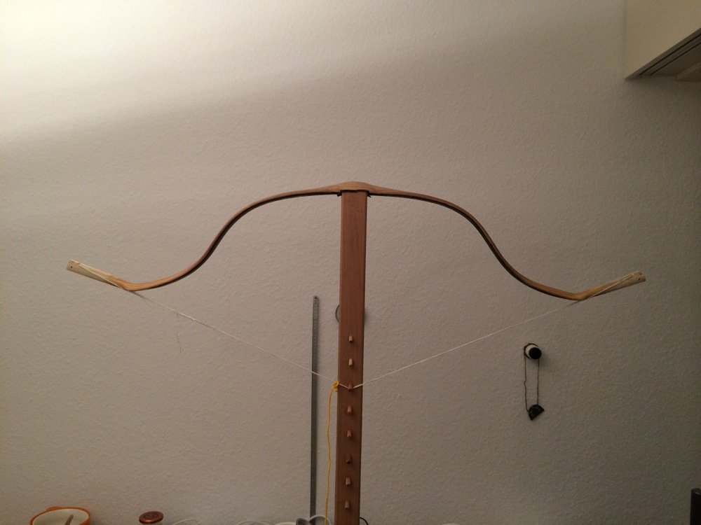

Heute habe ich schnell eine (wirklich gruselige und zu lange) Tillersehne gebastelt und den Bogen erst auf Tepliks gebogen und dann mit diesem Provisorium gespannt:
Und weil mich der Hafer stach, auch noch auf dem Tillerbaum mit dem Teil und ein paar Zoll ausgezogen. Das müsste ungefähr die spätere Standhöhe sein:
Und noch ein klein wenig weiter. Mehr habe ich mich heute aber nicht getraut - man sollte sein Glück nicht überstrapazieren
Die Sehne muss man sich natürlich kürzer denken. Aber auch wenn klar ist, dass die Form noch nicht so ganz stimmt - der Bogen biegt sich für mein Auge ziemlich symmetrisch! Das hatte ich nicht zu hoffen gewagt
Leider habe ich keine Auszugswaage. Aber der Bogen fühlt sich recht stramm an. Vielleicht lässt sich morgen etwas mit einer normalen Badezimmerwaage improvisieren, auf die ich den Tillerbaum draufstelle.

Für mich ist es schier unglaublich und nullstens nachvollziehbar,wie Du an dieser Stelle(beim Tillern) einfach aufhören konntest...aber ich musste in diesem Thread schon einige Male über Dich und Deine schier unglaubliche Akribie,Bedächtigkeit und Geduld den Kopf schütteln,ich stehe da eher am anderen Ufer! Nee echt,sehr sehr geil und das Schönste ist ja,dass sich Deine Art und Weise wirklich auszuzahlen scheint und sich solche Kandidaten wie ich dann auch gerne mal 'ne Scheibe von abschneiden werden.
Der Bogen hat eine sehr ansprechende,gelungene Form, einziges Manko das ich sehe und bei meinem ersten Osmanen auch hatte:
Die Endsehne wird hinter den Siyahs aufliegen(Sal,Kasan? habe die Termini nicht drauf).Geschossen hat meiner trotzdem,nur die Sehne ist immer gegen den Bogen geknallt! Aber noch bist Du ja nicht soweit und wie ich Dich erlebe,bekommst Du das
auch noch hin!
also viel Glück auf der Zielgeraden!!! Stefan

He.. super, der ist wunderbar im Gleichgewicht, beste Voraussetzungen um in Ruhe am entgültigen Tiller zu feilen, Gratulation.

Großartig! Was sagt das Gefühl zum Zuggewicht? Was ist recht stramm?
