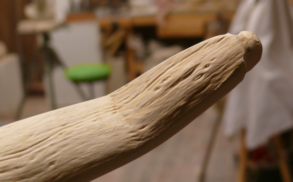

Das Pfaffenhütchen hab ich am unteren Wurfarm ein Stück gekürzt - jetzt gehen die Pfeile sauber raus und es hat um die 37# bei 32" Auszug ( bei 171 cm NtN ) ;D
Den Weissdorn hab ich heut auch fertichgetillert... Die vielen Faulstellen und Wurmfraß im Holz haben mir eigentlich wenig Hoffnung gemacht, :P aber das Dingen hält.

altbewährte Wickelnocks aus Hanfseil und ein paar Tropfen Sekundenkleber - Quasi gewickeltes selfmade-Mircarta
Der Wurm in lebendem Holz hinterlässt interessante Spuren... der Baum schien regelrecht gegen den Wurm zu kämpfen

Diese Art der Wurmgänge scheint typisch für Weissdorn zu sein. Hab ich auch schon beobachtet.
Geile Bogen!
