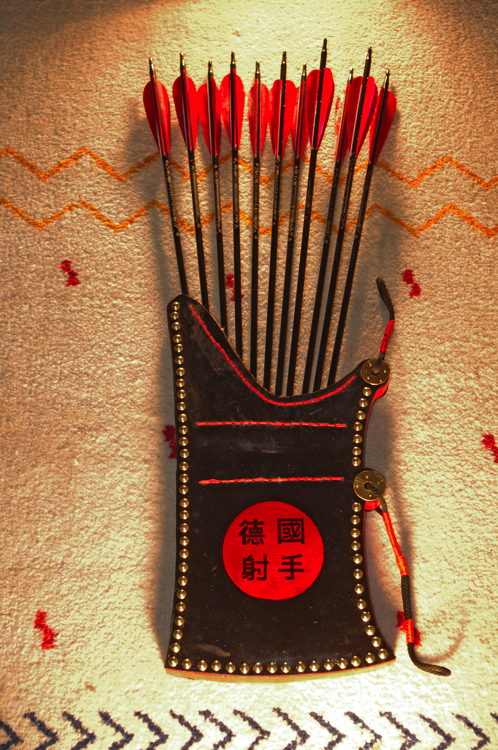

Wollte ja schon seit längerer Zeit mal meine Bambuspfeile vorstellen, aber jetzt habe ich für meinen Grozer Manchu einen Satz Holzpfeile aus Sitka gebastelt. Federn sind Truthahn, die "kurzen" sind 18 cm lang und 2 cm hoch, die langen sind 25.5 cm lang und 2.5 cm hoch. Befiederung ist 12/3/9, AM oder PM ??? ? Schäfte sind 86 cm lang. Schaftdornspitzen mit 8.1 g (125 gr), z.T. brüniert, z.T. Edelstahl. Zwischen Spitze und Schaft liegt eine Hornplatte.

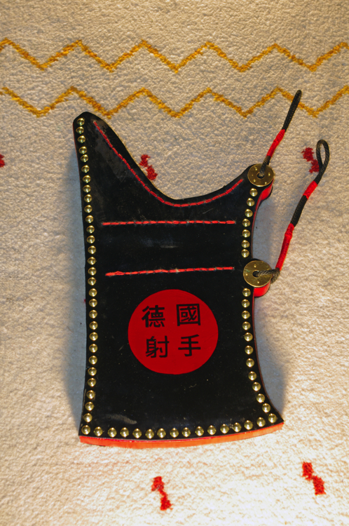

Zum Bogen habe ich dann auch gleich noch einen "chinesisch-angehauchten" Köcher gebastelt. Rahmen ist aus Holz, Voder- und Rückseite aus Leder. Der Köcher ist für 12 Pfeile ausgelegt, aber mit den "Manchu"-Pfeilen gibt es, wg. der üppigen Federn, etwas Gedränge. Der Köcher passt farblich aber auch ganz gut zu meinen Alupfeilen, die ich eigentlich für meinen "grossen" KTB gekauft habe.

Die hinteren 78cm gefallen mir optisch gut, die Spitzenwicklung eher weniger.
Aber warum ich überhaupt schreibe, sind die ernsthaft bei 3 - 9 - 12 Uhr befiedert und nicht bei 4 - 8 - 12 Uhr? ???
Hast Du keine Angst das die durch die Luft eiern wie ein Ahornsamen! Abgesehen von der asymetrischen Aerodynamik sind die doch noch zusätzlich vollkommen unwuchtig oder hast Du bei 6 Uhr noch ein Gegengewicht zur 12 Uhr Feder geklebt?
Davon abgesehen was soll diese Federanordnung bewirken???? ???
Sjaunja
Beiträge: 119
Registriert: 15.04.2010, 20:54
Re: Pfeilpräsentationen 3
Beitrag von Sjaunja »
Zur Spitzenwicklung, ich dachte eigentlich, die ist ziemlich sauber. Ich wickle immer mit 2 mm Polyesterband, vielleicht stört Dich das?
Zu 3-9-12, die Pfeile eiern genauso wenig wie bei 12-6 zweifach befiedert. Der Grund ist ganz einfach, die Mandschu haben fast alle ihrer Pfeile so befiedert, 4-8-12 eigentlich nie, und meine Pfeile sind ja für den Grozer-Mandschu gedacht. Der Grund ist ganz einfach, beim chin. Bogenschiessen wird auch beim Einnocken das Ziel nicht aus den Augen gelassen und es ist sehr viel einfacher "blind" nach Gefühl richtig einzunocken, wenn die Pfeile 3-9-12 befiedert sind. Wenn dann die Pfeile noch richtig im Köcher angeordnet sind, kann ich mit geschlossenen Augen einnocken, mit 4-8-12 habe ich da Probleme. 4-fach Befiederung wäre natürlich auch eine Möglichkeit, die habe ich bei einem Teil meiner Bambuspfeile für meinen kleinen KTB.
Cheers,
Sjaunja

Sehr schöne Pfeile :)
Auch der Köcher gefällt mir gut.
Aber wieso steht da "Frische Nudelsuppe" drauf... ist doch für einen Deutschen Bogenschützen eher untypisch... ;D
Gruss,
Mark
Sjaunja
Beiträge: 119
Ooooh fewk! 糞便!
Eigentlich sollte das ja wirklich Déguó shèshǒu 德國射手, also "Deutscher Bogenschütze" heissen, aber anscheinend ist meine chinesische Kalligraphie so unter aller Sau, dass daraus "Frische Nudelsuppe" wurde. ;D Asche über mein Haupt!!! :-\
Ansonsten vielen Dank -fēicháng gǎnxiè -für das Lob für meine Pfeile, von Dir ist das ja schon ein Ritterschlag. Mit dem Köcher bin ich noch nicht so zufrieden, ich baue aber schon den nächsten für meine Bambuspfeile. Passend in den Farben!
Cheers,Sjaunja

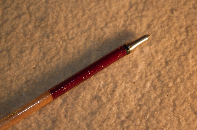

Die sind jetzt auch endlich fertig :)
Zeder, Weidegans, handgesponnener gewachster Leinenzwirn, Kupfersulfat + Hautleim
max2
Beiträge: 491
Beitrag von max2 »
man sieht nicht viel, aber was man sieht, sieht gut aus. Viel Wickelarbeit.
Warum 13?
Gruss, Max

Das Relevante ist sichtbar :D
Es sind 14, es waren allerdings zuerst sogar 15. Sie sind in 4 Gruppen eingeteilt, für jede Situation ist was dabei.
e./ Und die Wickelarbeit ist mein Markenzeichen ;)

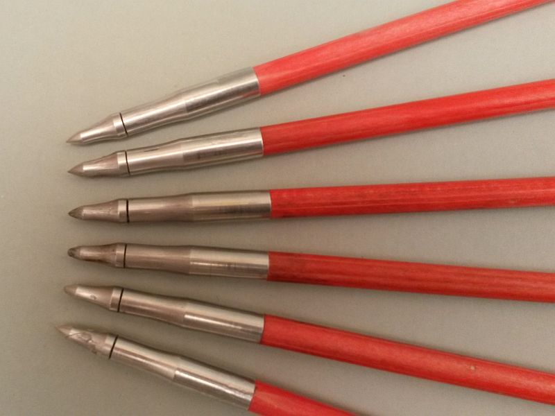

Es ist war ein sonniger Tag im Februar und prompt ist da etwas auf meinem Rasen an der Terasse gewachsen: ;D
sprießende Pfeile
sprießende Pfeile
Nun zu den Daten:
Material: Fichte 11/32
Farbe: rot lasiert und anschließen 3mal mit Parkettlack versiegelt
Spitzen: TopHat-Adapter (40gn) + 5/16 Spitze (30gn) = 70gn
Länge: Schaft ohne Spitze inkl. Selfnock 75cm bzw. ca. 29,5" für ca. 29" Auszug
Anzahl: 18 (2 davon schon wieder in der Natur auf 2 Turnieren ausgesäht - den 1. schon beim 1. Schuß am 1. Ziel)
Gewicht: 374 bis 389gn - macht bei ca. 41-42# auf dem Daumen 9,0 bis 9,5gpp
Feder: 3x 4" Raven LW ("Legolas") aus RW Federn gestanzt also Raven rückwärts ;)
Spine: 46-49 (Fine spining wurde ignoriert) ;D
Die Wicklung wurde mit reißfesten Polster-/Sattlergarn realisiert. Für die Beschriftung wurden gedruckte Aufklebern verwendet. Beides wurde zusätzlich mit Nagellack überzogen.
Und hier noch ein paar Bilder:
Auswahl der Pfeile in der Totalen
Spitzen: 40gn TopHat-Adapter mit 30gn Spitze
Federn und Nocken
Federn und Nocken
Ich hoffe, es gefällt.
VG grumpf aka Jens
