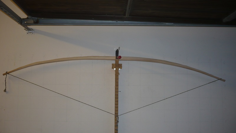

Hallo Leute, ich brauch wieder mal euren Rat
das ist mein erstes Langbogenprojekt und auch sonst hab ich nicht viel Erfahrung. Habe mich mit den Maßen an die Anleitung im Bogenbauerbuch gehalten (Langbogen Mittelalter-im Griff mitbiegend). Da ich keine Ulme habe, versuche ich es mit Weißdorn.
Die Maße sind: L: 184cm; B 3,6cm in der Bogenmitte und von dort zu den Tips auf 1,6 cm verjüngend
Der Bogen soll im Griff mitbiegen (wie Bogenbauerbuch). Wunschzuggewicht wäre 55-60#
Frage 1: Wie sollte ich beim Tiller weiter vorgehen?. M.E. ist er außen und im Griff zu steif. Wie würdet ihr weitermachen, erst außen mehr biegen lassen und dann Richtung Griff weitermachen?
Frage 2: momentan ist das Zuggewicht sehr hoch. Bei dem Auszug auf dem Bild ca. 55#. Wo würde ich bei 28" landen ? Kann ich so einfach die Peilung 2# pro Zoll hochrechnen?
Danke vorab

Zumindest rechts würde ich die äußere Hälfte meh biegen lassen und auch die Tillersehne verkürzen.
Re: Tillerhilfe Langbogen
Mit den 2# pro Zoll wäre ich da sehr vorsichtig. Ich hätte eher mehr gerechnet. Allerdings würde ich auch erst mal die Tillersehne auf 2-3 cm Standhöhe verkürzen und dann noch mal schauen. Nicht all zu weit ausziehen am Anfang, nicht mehr als bis sich die Tips auf Standhöhe senken, und steife Stellen lokalisieren. Geht gut mit einem geraden Holzklotz.

Ja, Sehne kürzen! Und wenn Du weiter kommst, immer mal wieder etwas kürzen, erst mal auf 0 Standhöhe, aber straff gestreckt, dann spätestens ab 1/3 Auszug auf 5 cm Standhöhe, später auf 10 cm, und spätestens bei 3/4 der gewollten Auszugweite auf volle 15 cm!
Nach dem Kürzen drauf achten, ihn dann NICHT zu überziehen, man muss 2 - 3 Zoll zurück gehen!
Rechts bei 3 - 3,5 scheint er eine leichte Schwachstelle zu haben. Da erst mal am Bauch ein paar XXX drauf zeichnen und vorläufig nix wegnehmen.
Insgesamt scheint der linke WA noch etwas stärker zu sein.
Und wenn er in der Mitte mitbiegen soll - bei Weißdorn auch wirklich anzuraten! - das ganze mittlere Drittel - von 2,5 zu 2,5 - scheint noch ziemlich steif zu sein.
Lass ihn da erst mal etwas mitbiegen. aber nur leicht! Versuche den GANZEN Bogen in eine gleichmäßig sanfte Kurve zu bekommen.
Dann aber machst Du in den äußeren Dritteln weiter, erhöhst ERST DANN den Auszug um 1 Zoll, checkst die Gleichmäßigkeit und arbeitest Dich dann von beiden Seiten zur Mitte hin.

hab ich erst mal wieder zu tun, vielen Dank für die präzisen Ratschläge. Die Schwachstelle ist, denke ich bedingt durch den steifen Bereich außen re., wie Gornarak es sagt. Danke Rabe für die Anleitung.

Guck Dir mal Deinen Dicken und Breitenverlauf an und mach den mal so, wie er eigentlich sein soll, rechts bei 3 biegt der mehr als er soll und links unter dem Knubbel/kurz davor. Der Prügel ist mit 3,6x 3,6? viel zu gewaltig , meine ich.
Und dann mach erstemal n Bodentiller. So ein astreines , gerades stück Holz liefert eigentlich von der Werbank wech n fertigen Bogen

Momentan mach ich Bodentiller und Wandtiller parallel, einfach um Gefühl für den Bodentiller zu bekommen, was mir echt noch fehlt. Den Dicken und Breitenverlauf habe ich aus dem Buch. Die Dicke ist im Griff sogar mit 4,5 cm auf 1,6cm an Tips zulaufend angegeben. Da hat sich- außer meinen Armen- noch nix gebogen.
Ich bin jetzt auf 3,6 / 3,0 cm (B/H) am Griff.

Du, bei welchem Zuggewicht willst du überhaupt rauskommen? Man soll den Bogen ja nie weiter ziehen, als man am Ende Zuggewicht haben will.

55-60# Wunschzuggewicht, hat er momentan auch bei gezeigtem Auszug. Muss also noch einiges weg. Ich wollte nur mal ein Gefühl bekommen, wo man jetzt momentan hinkommen würde. Ich halte mich daran, nicht über das Wunschzuggewicht zu ziehen.
@chirion: 180cm NN, mein Fehler
, die 2cm wären noch drin gewesen. gilt Weißdorn nicht als halbwegs druckstabil? Sollte ich das Wunschzuggewicht verringern?

Weissdorn ist druckstabil mein "heftig" bezog sich eher darauf das ich mit den Dimensionen bei Weissdorn einen brettsteifen Stock erwarte.

Doch, sehr, nur die Zugfestigkeit lässt zu wünschen...Tiro hat geschrieben: ... gilt Weißdorn nicht als halbwegs druckstabil?
Wenn das für Dich o.k. wäre - ja! Ohne Backing lieber nicht mehr als nötig...Tiro hat geschrieben:Sollte ich das Wunschzuggewicht verringern?
