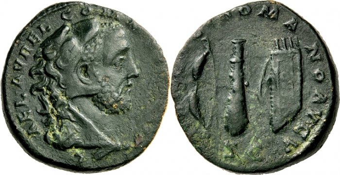

geprägt vermutlich 267 in Köln unter Postumus (Augustus) als Antoniniane für den Truppensold
stark zurück gesetzter Griff.... vermutlich asymmetrisch... leicht gebogene bis gerade Siyahs... kein Sehnenkontakt auf Standhöhe...
liebe Grüße benzi

@Benzi
Aussagen über einen Bogen auf Grundlage einer Münze ... ?????
Sind das etwa Pfeile, die dort im Gorythos stecken ... dort wo eigentlich der bogen reingehört ... kommen Pfeile nicht eher in die kleinere Tasche auf der Vorderseite?
Die wenigsten Künstler/Handwerker haben wohl so einen Bogen in Natura gesehen und folgen da eher "Vorlagen", sprich den "überlieferten" Bögen auf Darstellungen diverser Götter oder Helden(Diana, Cupido).

Wenn man alle Merkmale des Bogens ignoriert oder korrigiert, die offensichtlich Mist sind, kann man bei einem hunnischen Bogen rauskommen. Und dann würd ich die Pfeile lieber in die Röhre in der Mitte der Münze packen, das sieht mehr nach Köcher aus, als die andere Tasche.

Sateless hat geschrieben:Wenn man alle Merkmale des Bogens ignoriert oder korrigiert, die offensichtlich Mist sind, kann man bei einem hunnischen Bogen rauskommen.
sehe ich auch so!
in der Münzbeschreibung von 1982 wird der mittlere Gegenstand als Keule angesprochen.... geschlossener Köcher wäre bestimmt denkbar und Bogenköcher daneben...

Die Münze zeigt, würde ich sagen, die "Insignien" des Herkules.

stimmt! Genial Mark!
hier das gleiche Motiv, aber mit anderer Bogenform
Grüße benzi
