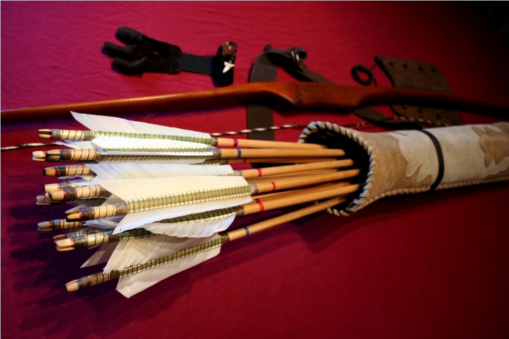

Beitrag von Jolinar »
Die sind jetzt auch endlich fertig :)
Zeder, Weidegans, handgesponnener gewachster Leinenzwirn, Kupfersulfat + Hautleim
max2
Beiträge: 491
Re: Pfeilpräsentationen 3
Beitrag von max2 »
man sieht nicht viel, aber was man sieht, sieht gut aus. Viel Wickelarbeit.
Warum 13?
Gruss, Max
Das Relevante ist sichtbar :D
Es sind 14, es waren allerdings zuerst sogar 15. Sie sind in 4 Gruppen eingeteilt, für jede Situation ist was dabei.
e./ Und die Wickelarbeit ist mein Markenzeichen ;)

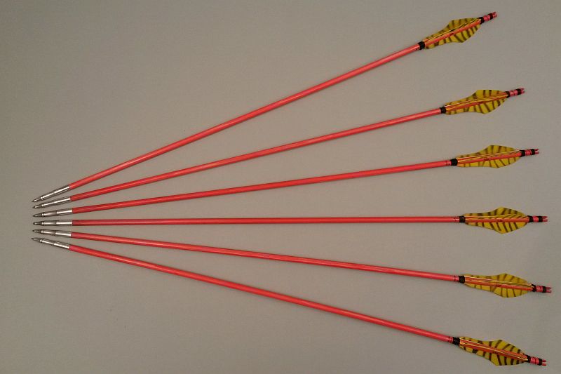

Endlich hab ich mal gut sichtbare Pfeile fertiggestellt
Nachdem mir immer wieder Pfeile verloren gegangen sind, weil sie auf Entfernung einfach schlecht zu sehen waren.
Darum n auffälligen Tracer und eine andere Farbe am Pfeilende.
Und siehe da, heute kein einziger verloren gegangen, und den Flug konnte ich auch bis zu Ende gut verfolgen.

Hey Wamblee, gut Idee. Ich möchte auch auf Naturfedern umsteigen und mir graute schon von den Pfeilverlusten. Aber mit den grellen Puscheln ;) müßte sich das in Grenzen halten. Schöner Kompromiss! Viel Spaß damit.
Gruß Beke

Die Tracer sind echt klasse, zwar etwas fummelig zum aufkleben, aber von Pfeil zu Pfeil gehts dann besser.
Sind auch im Flug sehr gut zu sehen, und vor allem findet man sie gut wieder.
2 Tage ohne Pfeilverlust, nur weil sie besser sichtbar sind
