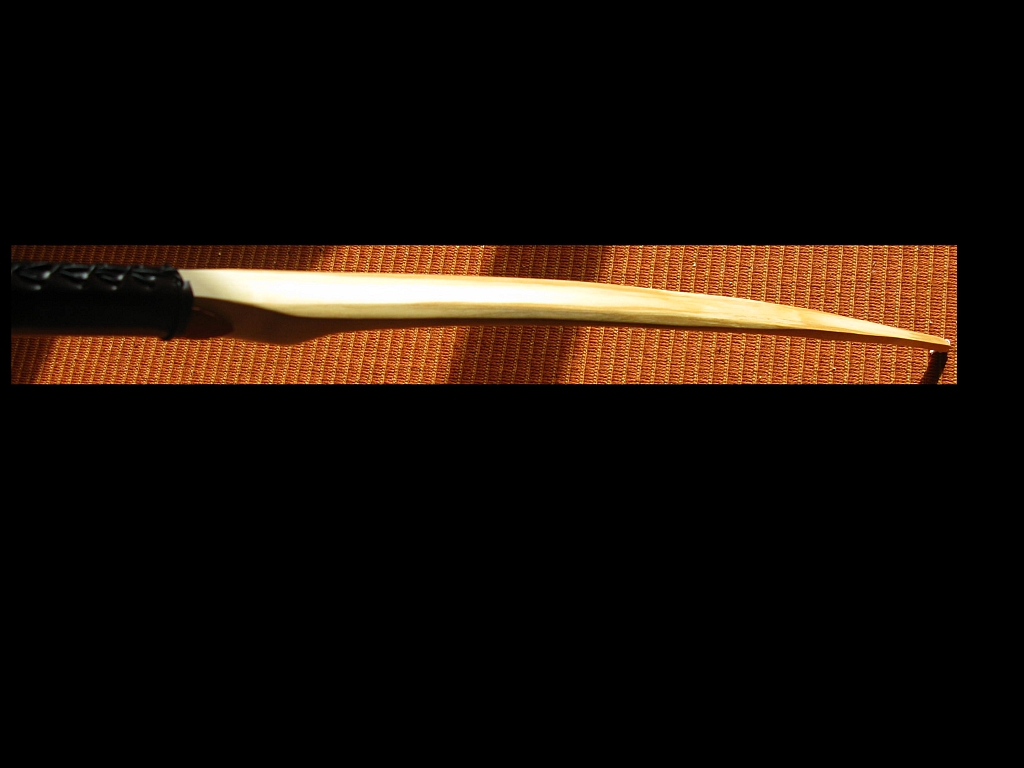

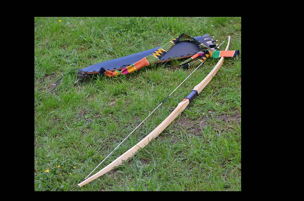

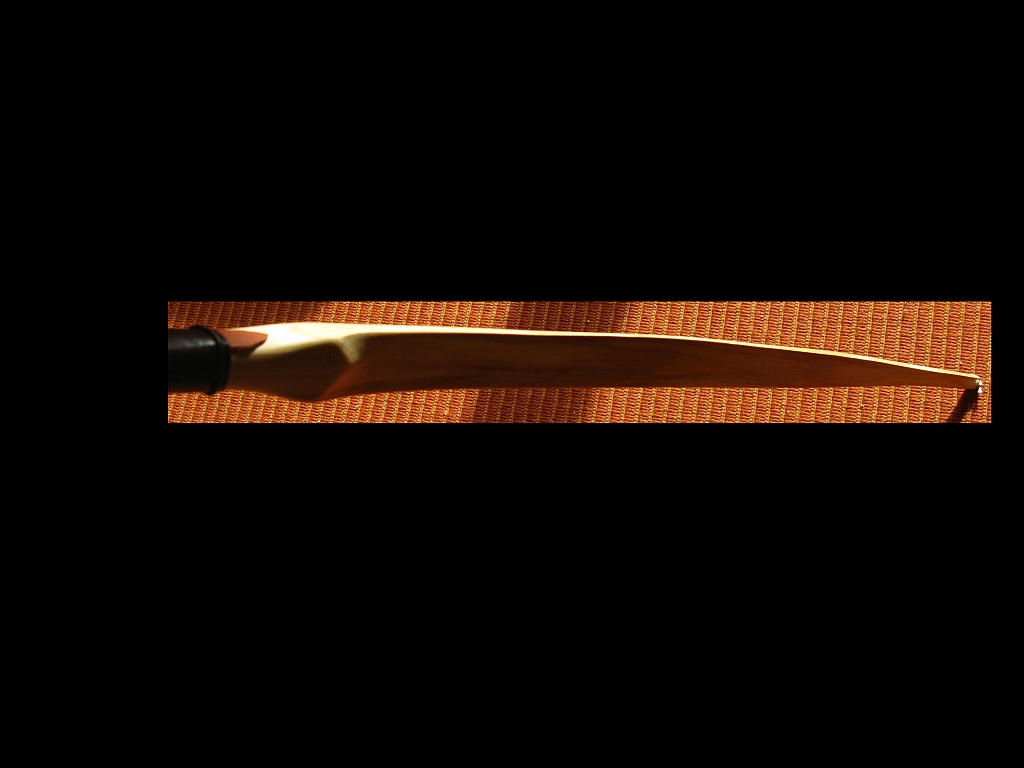

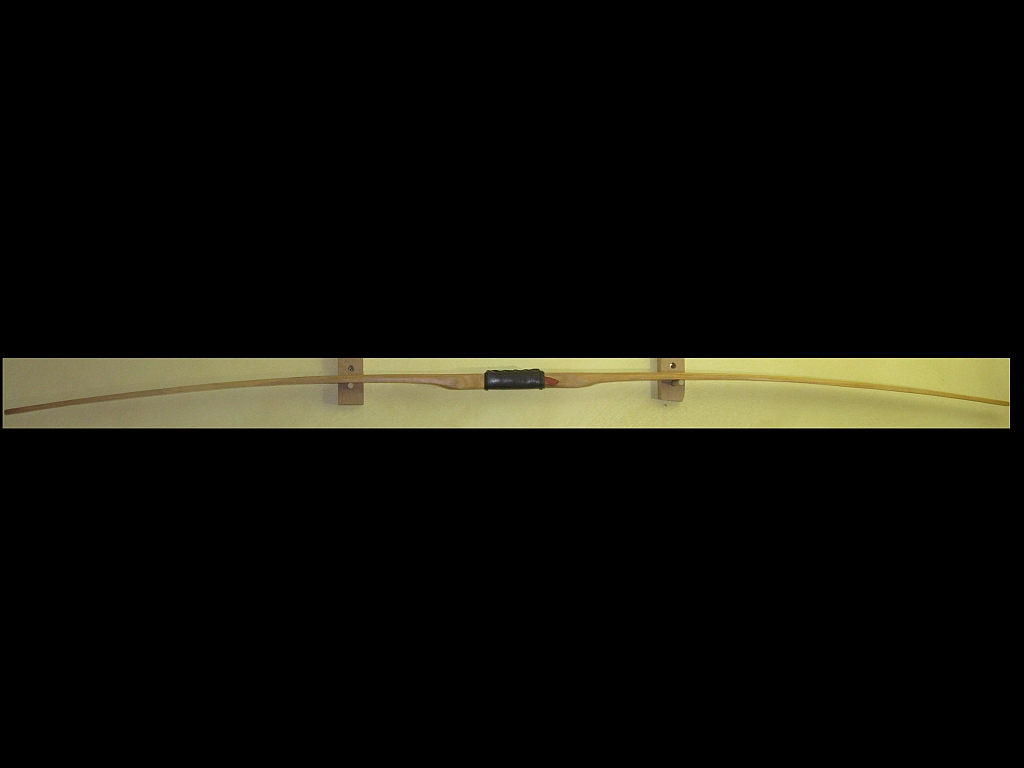

Mein erster Bogen aus Hickory...
Ich habe ihn vor ungefähr einem Jahr gebaut und er war mein zweiter "richtiger" Bogen. Ich mag ihn auch immer noch und schiesse ihn sehr häufig. Er müsste jetzt 1500 Schuss auf dem Buckel haben:
180cm Länge NTN
57# bei 28"
Griffbereich insgesamt 28cm
Breite 3,8 am Griffbereich auf 1,2cm an den Tips
Set 4,5 cm
Stringfollow mittlerweile 1cm, insgesamt nach dem Abspannen 5,5cm die sich dann auf 4,5cm hin entspannen...
War am Anfang viel weniger
Die Grundidee war damals den Vorteil der größeren Bogenlänge mit kürzerer Biegung zu verbinden. Ich war auch stark von der TBB4 beeinflusst...
Heute würde ich auch die Kanten stärker abrunden, aber das lange Leben des Bogens gibt mir Recht :)
Die Fotos sind zum Teil von letztem Jahr:
Porträt
entspannt
Standhöhe
Vollauszug
Abschuss
Fade out
Griffbereich
Trapping
Stiftnocke
Freue mich über feedback...

Also was ich auf den Fotos sehen kann ist ganz ordentlich,
der Griffbereich mit den Fades finde ich zu lange geraten und die Fotos sind etwas gewöhnungsbedürftig......... aber wenn der nicht knittert ist der doch schon mal was geworden.

Hat was "alemannisches" mit dem langen Griffteil, ansonsten aber nix zu meckern!

Vielleicht ein wenig eckig, aber ansonsten finde ich den Bogen auch gelungen.
Die paar cm set sind auch nicht so schlimm.

Also mir gefällt er sehr gut, vor allem wunderbarer Tiller! Viel Freude damit,
