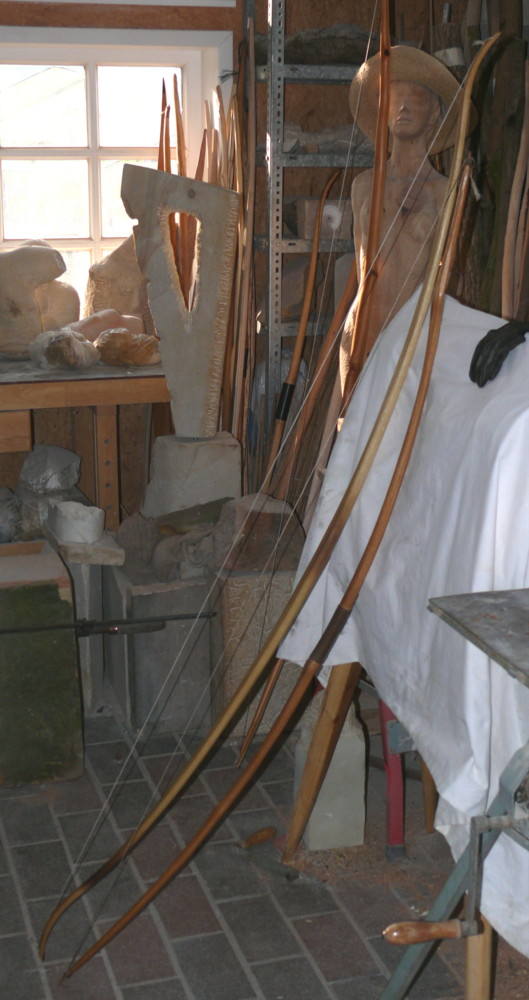

hallöchen,
habts ja recht schnell erkannt, der Bogen ist quasi upside down gebaut - also erstmal einen Jahresring freigelegt, dann den stave umgedreht und über den Rücken getillert.
ich bin recht zuversichtlich, dass der Rücken das mitmacht.
Der Bogen hat einen kleinen Bruder, den ich vor knapp 2 Jahren aus einem Robiniensplitter "quick`n dirty" geschnitzt habe. Das war auf dem Treffen bei Kai. Ohne Finish, simple Wickelnocks und ebenfalls durchgehenden Jahresring am Bauch. Der Kleine lebt noch heute , hat geschätzt ca.2000 Pfeile geworfen und erfreut sich bester Gesundheit.
Der Kleine misst 170 cm, hat einen fast runden Querschnitt mit 22 mm im Griffbereich, bringt 44# @30" bei 400 g Gewicht und hat 3" Set, wovon wohl die Hälfte Deflex ist.
"Kleiner Bruder" im Vordergrund
Robinie ist wohl eines der zugstärksten Hölzer, ist aber berüchtigt für seine Neigung zur Knitteritis.
ich habe in den letzten Jahren einige Flatbows aus Robinie "nach Lehrbuch" gebaut, also schön flach und breit, pyramidales Design, fette Ringe mit wenig Frühholz... und trotzdem hat mehr als die Hälfte dieser Bögen früher oder später Stauchfalten bekommen. manchmal waren es Tillerfehler, manchmal knitterten sie über die gesamte Länge... :-\ .
@ Dirk, ich vermute auch, dass ein durchgehender Jahresring am Bauch der Knitteritis am ehesten etwas entgegenzusetzen hat. ;)
ach ja, die Zugstärke...
55# @ 28"
61# @ 30"
67# @ 32"
ich würde ihm auch 34" zutrauen bei der Länge, aber meine Pfeile sind eh nur 32" lang... 8)
