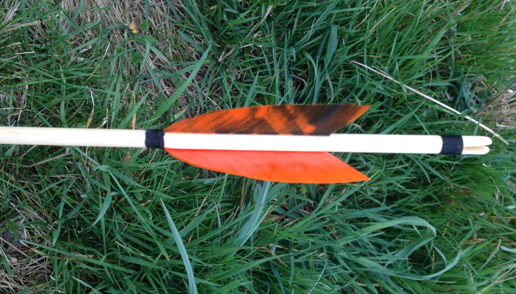

Ich habe mir mal zwei neue Federstanzen gegönnt.
Extra nach meinem Entwurf von Toni Biebel gebaut.
Die mittlere ist eine "Sting" in 5", jedoch nur 15 mm hoch inkl. Federkiel.
Die beiden äußeren sind eine Eigenkreation in 5" und auch 15 mm hoch.
Zu Ostern mussten die ersten Muster natürlich etwas bunt sein.
Wünsche noch Frohe Ostern
Gruß Rolf

Ui, sehr schön :)
Sind die Federn gespleißt oder gefärbt?

@ Benedikt,
die Federn sind gespleist, irgendwo gab es hier mal eine kleine Anleitung
wie ich das mache, kann es aber gerade nicht finden.
Gruß Rolf

@arrowfan: sauber gespleißt!
