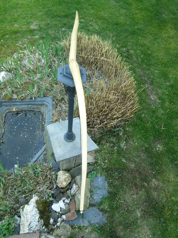

vor einiger Zeit ist mir ein Hollunder über den Weg gelaufen, der unbedingt zum Bogen gemacht werden wollte.
Dieses Stück Holz war aber alles andere als optimal.
In alle Ricktungen krumm, einen Knick in der Mitte mit einem Totast.
Na mal sehen und trocknen lassen.
Nachdem ich im Januar dann endlich Kraftstrom für meine Flottjet Bandsäge zur Verfügung hatte, habe ich mich ans Werk gemacht und allse weggenommen, was nicht nach Bogen aussieht.
Was rausgekommen ist, sieht nach einem Angularbogen aus.
Durch die Ausgangsform hat er vorneweg recht wenig Bumms, kommt aber hintenraus bei 30" Auszug auf ca. 44# Zuggewicht.
Bei einer Länge von 153 cm NtN denke ich, ist das durchaus OK.
Witzig ist der Totast, der in den Markkanal des unteren Wurfarms endet.
Bilder:
Kritik, Lob, Anregungen werden gerne entgegengenommen.
Grüsse
Claus

Re: Holundaegypt -- der ägyptische Hollunderbogen
Dein Boe biegt nur in der Mitte, die Wa dürfen sich auch ruhig biegen
Na dann guck Dir mal den Knick in der Mitte an bei abgespanntem Bogen. Der ist schon so gewachsen- ich meine mit Knick.
Oder siehst du was , was ich übersehe... Ich habe eben noch nicht so viele Bögen gebaut.
sieht klasse aus!!!
Genau, im aufgespannten Zustand sind die WA gerade, im Auszug fast gerade, also kum gebogen -> der Bogen biegt nur griffnah
Optisch sehr gelungen. Tillerbeurteilung bei solchen Bögen verkneif ich mir, das kann ich bei der Angularform nur schwer beurteilen. Solange er schießt ist alles OK.
@Wilfrid,
ich habe mal versucht, den Tiller mit Hilfe von eingezeichneten Geraden zu analysieren.
Mir ist da lediglich im Unteren WA mittig eine kleine Schwachstelle aufgefallen.
Mittig biegt er nicht zu stark, wie die eingezeichneten Geraden zeigen.
Sehr schickes Teil! Will auch so einen haben
Also muss ich jetzt statt geraden und deflexen Stücken auch noch nach schönen Knicks Ausschau halten ;P
Danke für die Inspiration, Glückwunsch zu dem tollen Bogen!
