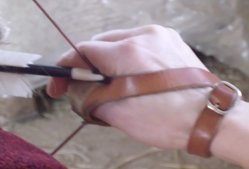

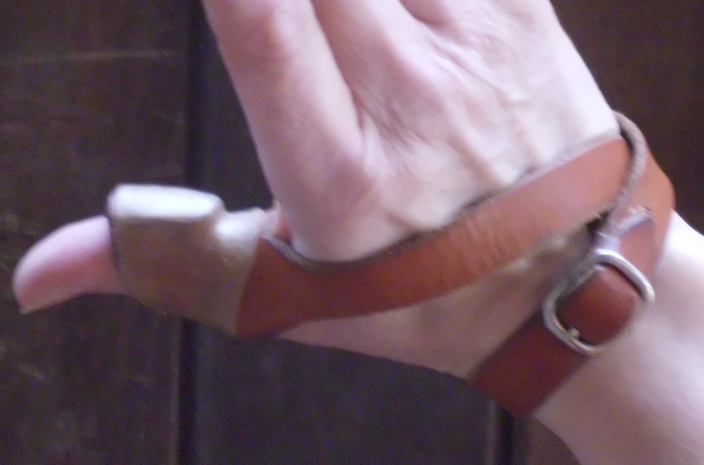

So. Das hier ist mein Däumling:
Die Kerbe ist weit hinten und der Daumen bleibt darin gestreckt. Wie beim jap. Handschuh.
Auf der kamerafernen Seite hört die Verdickung auf, sodaß beim (deutlichen, nicht minimalen) Drehen der Hand keine Kerbe mehr an der Stelle ist, um die Sehne noch zu halten. Das muß möglichst zeitgleich beim Lösen durch den Bogen geschehen.

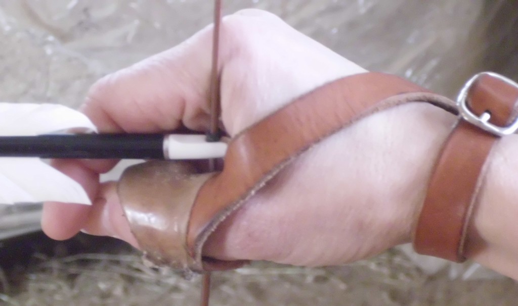

Wenn ich den Pfeil einlege, sitzt die Sehne noch nah am Zeigefinger-Grundgelenk:
Wenn ich jetzt aber ausziehe, dann wandert der Berührungspunkt der Sehne am Zeigefinger nach vorn, weil mein Ungar viel kürzer ist als ein Yumi:
Und hier muß ich dann aufpassen, daß ich beim Drehen der Pfeilhand noch im Auszug nicht aus Versehen seitlichen Druck mit dem Zeigefinger auf den Pfeil ausübe. Dann verbiegt sich nämlich mein Pfeil und scheppert im Abflug gegen den Bogen.
Das stört dieses von Shokunin beschriebene kontinuierliche Eindrehen bis hin zum Lösen.
Ich denke, es wird bei allen kürzeren Bögen und auch bei anderen Daumenschutz-Arten ähnlich sein.
Oder?
Gibts da noch eine Hilfestellung dazu?

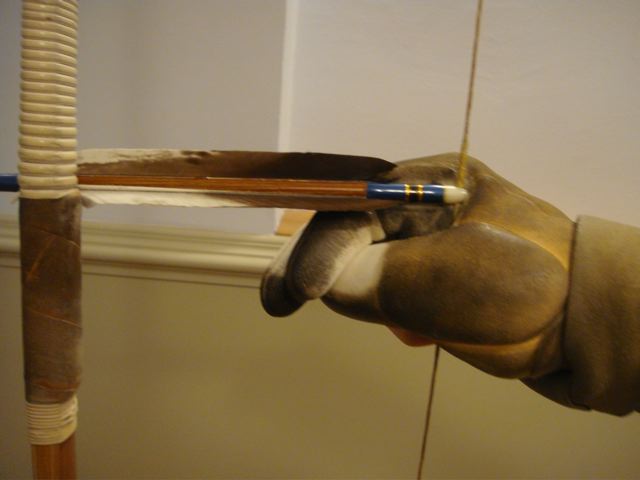

Wenn bei Dir also ungewollter Druck auf den Pfeil kommt, dann liegt das nicht daran, denke ich. Wenn der Druck vorne in Richtung erstes Zeigefingergelenk ist, dann biegst Du den Pfeil. Dann hebelst Du aber irgendwo beim Eindrehen mit der Hand. Man sieht das auch gelegenlich bei Kyudoka (erstes Bild hier z.B. http://uppsalakyudo.se/utrustning.html)
Ich häng' hier mal noch ein paar Bilder an...
Das erste: Kamogawa Sensei, geklaut von hier: http://www.meishin.co.uk/452.html
Man kann in etwa erahnen wo die Sehne über den Daumen läuft. Die Sehne steht nach vorne geneigt und der Pfeil muss nun natürlich auch etwas weiter vorne am Zeigefinger anliegen.
Was man hier auch sieht, ist dass im Kyudo mehr Abstand ist zwischen Zugpunkt und Nockpunkt.

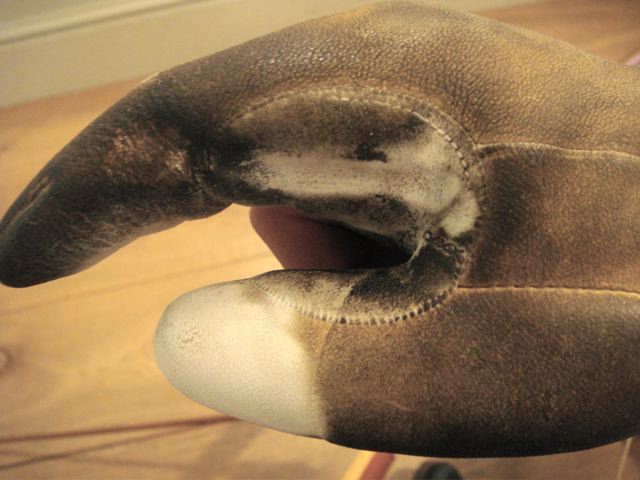

Die zwei anderen Bilder sind dann von meiner Hand...
Man sieht es sind 3-4cm zwischen Nockpunkt und Mitte Daumen.
Und auf meinem schmuddeligen Handschuh (sorry) auch recht gut zu sehen ist der Punkt wo beim Eindrehen Druck auf den Pfeil kommt. Da ist eine regelrechte Bahn eingearbeitet. Ich wende da durchaus Kraft auf - aber halt nur hinten.
Das ist der eigentliche Punkt... wenn der Pfeil zu weit vorne Druck bekommt biegt er sich. Das ist aber nicht eine Sache des Sehnenwinkels sondern der Kräfte und Geometrie im Zugarm.
Ich denke, da muss man einfach mal eine Weile lang drauf achten und versuchen eine Handstellung zu finden wo kein Druck vorne entsteht. Das musst Du für Deinen Daumnring individuell ausklügeln.
Eins-zu-eins kann man es sicher nicht von den Japanern z.B. (oder sonst jemandem) abschauen, da müsstest Du z.B. erst mal 2cm tiefer greifen (kannst Du aber ja auch mal testen...).

Jawoll, Dein schmuddeliger Handschuh war's. Habe da glaub ich den Unterschied begriffen.
Und jetzt eine Zeit lang versucht, etwas tiefer zu greifen, sodaß das ganze Pfeilende am unteren Rand vom Zeigefinger mitgestützt wird, so wie es die saubere Rinne Deines Handschuhs zeigt.
Weiß jetzt zwar nicht genau warum, aber siehe da, es wird besser.
Danke Dir! Grüßle Mukra
