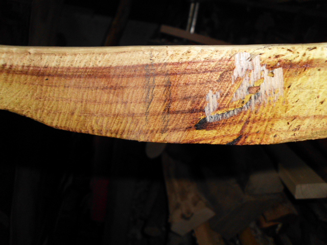

Schau mal hier:
Das ist der selbe Stamm aber ein anderer Rohling. Unten siehst du wie die Jahresringe sind und wie viel/wenig Frühholz da ist. Bei meinem Challenge-Stave hab ich nämlich nicht genug Volumen um einen guten tieferen Ring frei zu legen.

hehe.... jup wenn du da nicht tiefer gehen kannst, muß da wohl ein Belag drauf
Aber gut das du das hier zeigst, so wird klar das sich auch aus solchem Osage ein guter Bogen bauen läßt.

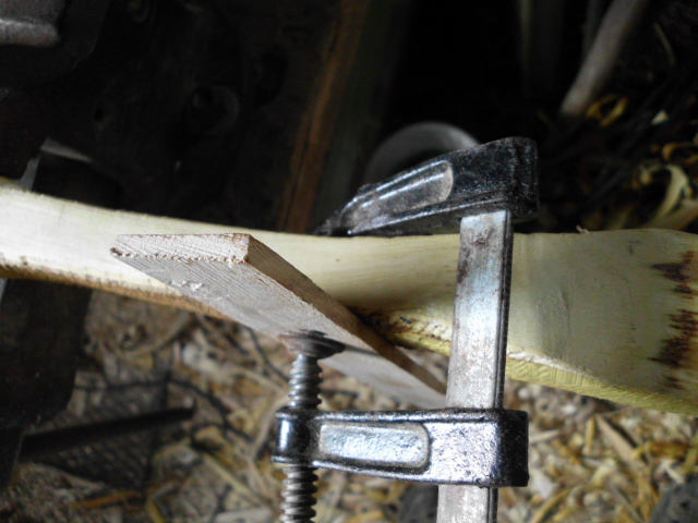

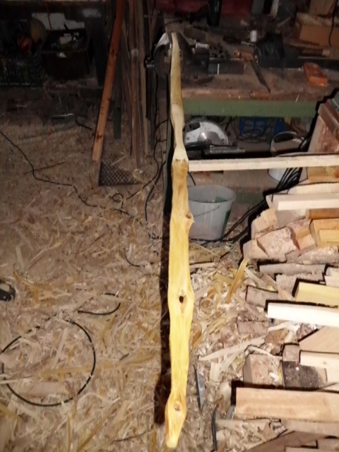

Richten Teil 2 stand auf dem Programm, das Ergebnis ist so wie ich es erhofft habe. Bis morgen bleibt er noch eingespannt, dann werde ich den Rücken weiter säubern und die Seiten.
Dann werde ich grob den Bauch auf Maß bringen mit der Raspel und dann glätten.

beeindruckend wie aus einem Stück Feuerholz ein beherschbarer Stave wird.
Das hätte ich nicht für möglich gehalten.
