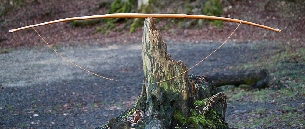

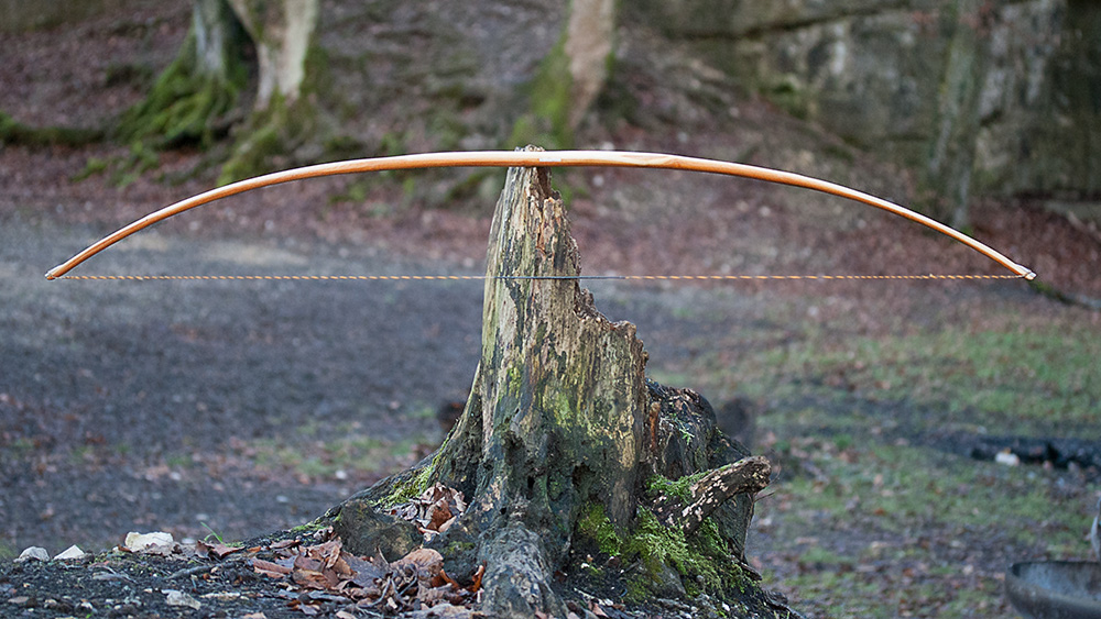

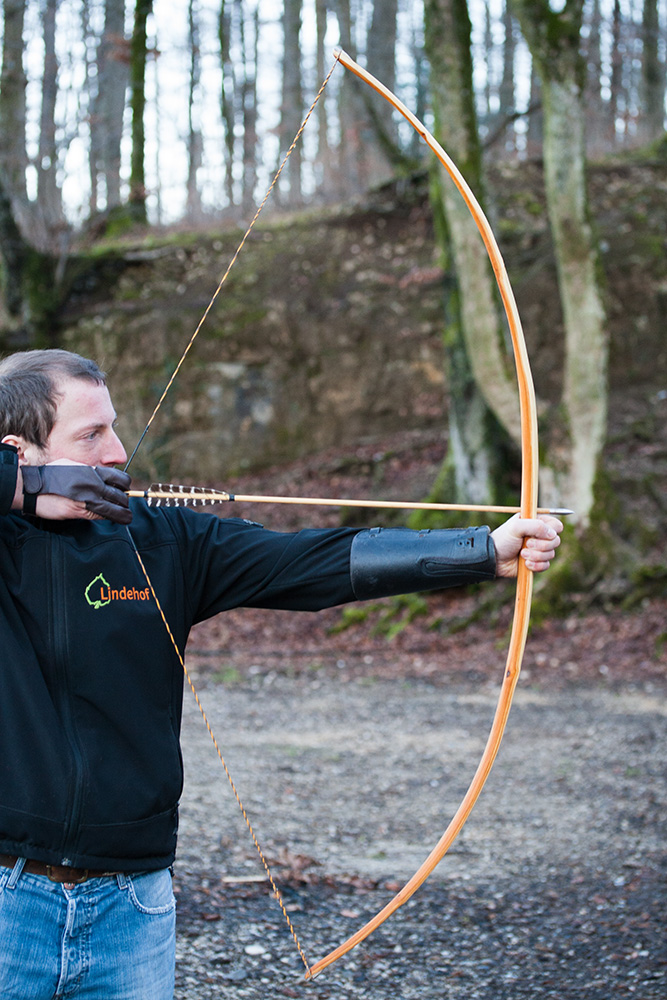

Ich möchte euch hier noch den Bogen präsentieren, welchen ich meiner Freundin zu Weihnachten gemacht habe. Holz ist Eibe von ziemlich genau hier. Ich habe den Baum bei einem Spaziergang gefunden. Der Arme lag entwurzelt am Boden (wie lange weiss ich nicht). Schnell beim Förster angerufen und um Erlaubnis gebeten und dann nach Hause getragen. Hier sieht man das Holz. Welcher der zwei Stämme es ist, weiss ich allerdings nicht.
Der Bogen misst 157cm NtN und hat bei 25" Auszug 30#.
Hier nun die Bilder:

GANZ hübsches, kleines, klassisches Bögelchen, gefällt mir sehr gut! Prima!

Schick!
Schöner Tiller, schade dass er die Wurfarme so dreht, aber das ist fast nicht mehr wegzubekommen.

Sieht nicht schlecht aus, nur bei 30 Ibs sage ich persönlich, schade um das Eibenholz.

Nun ja, der Bogen hat nur etwa 1mm Splint, der Rest war versprödet. Der Stave hätte wohl auch sonst nicht viel mehr hergegeben. Ausserdem war er ein Geschenk für meine Freundin, und die kann nicht mehr Ziehen
Hätte ich mit dem Zuggewicht und Auszug einen Langbogen gebaut, wäre das vermutlich auch eine richtige Gurke geworden. So ist er zwar keine Rackete, aber trotzdem immer noch einigermassen flott.
Ich finde nicht, dass das Verschwendung war.

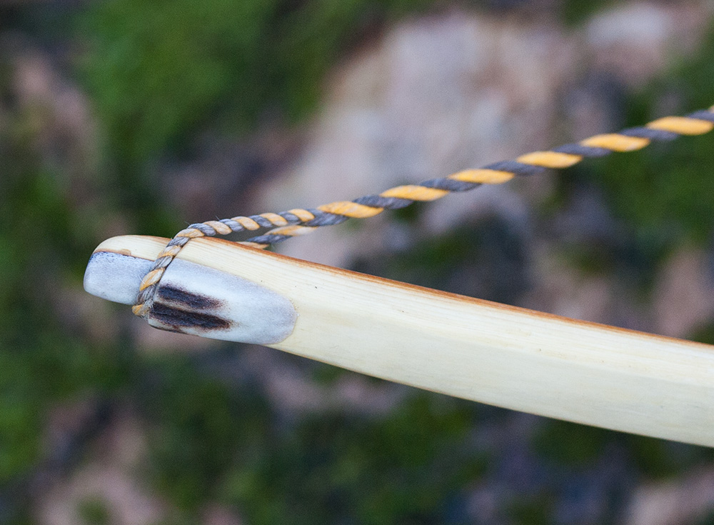

Ganz toller Bogen und supergeile Nocken - die Idee und die Umsetzung sind der Kracher.
