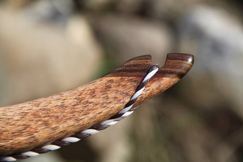

der Rest ist mal wieder ei bisschen Physik: Auf Standhöhe sollte die Sehne an den Öhrchen auf Bogenbauch-Höhe einen deutlichen Knick zeigen. Das Sehnenöhrchen muss so klein bemessen sein, dass die Sehne auf Standhöhe (wo beim Abschuss die größten Kräfte auf die Tipoverlays einwirken) die Tipoverlays auf den Bogen drückt, anstatt sie (bei zu großen Öhrchen) durch den Druck längs zum Bogen abscheren zu lassen.

Ich bin ja absoluter Fan von Goldregen! Sehr fest und eine unschlagbare schöne Optik. Weiterhin gute Erfahrungen habe ich mit Eiche, Olive, Esche und allen Obstgehölzen. Einmal hat es mir ein Pflaumentip abgesprengt. Aber das lag wohl wie beschrieben am viel zu großen Öhrchen.

Goldregen ist eine Schau. Auch in Kombination mit dem Bogenholz wirklich top - was ist das?
@Toddi
dann waren wohl meine Öhrchen immer noch zu groß, ich verwende meist nur 10-12 Windungen. Auf Jimmy's Foto sieht man sehr schön den 'Knick'

Overlays aus Eiche habe ich seiner Zeit recht flach dimensioniert, was wohl auch der Grund war, dass niemals etwas wegplatzte.
Der Bogen auf dem Foto war übrigens aus Manau mit einigen Schichten Wasserbeize kirschbaum. Die Klebung hab ich mit Ponal gemacht.
