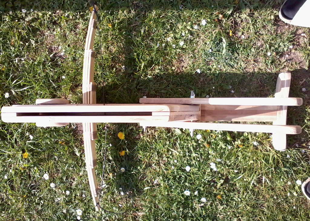

So..jetzt gibts es die letzen Bilder vor der richtigen Präsi. :) Der richtige Bogen wurde heute angepasst und macht grade ein "probeliegen". Morgen fang ich dann mit dem Finish an und die ganze AB wird nochmal ordentlich geschliffen und "schick" gemacht. Der Bogen wird natürlich auch noch ordentlich an seinem Platz fixiert. ;D
Bis jetzt hat das Monster etwa 500 Schuss mit dem Manau-Bogen hinter sich und ich muss sagen es macht rieeeeeeeeeeesssssen Spaß das Teil zu schiessen! Man kann zwar so gut wie gar nicht damit zielen aber alleine die Schussfequenz in Kombination mit der Kraft ist einfach ein "Traum". 12 Bolzen in 30 Sekunden ist machbar (zumindest mit dem Manau-bogen). :) Also wer sich mal wie Rambo im 17 Jh. fühlen will sollte sich auch so ein Ding bauen. Lasst euch bitte nicht von der "Sehne" auf den Fotos iritieren. Das ist lediglich eine Hilfsschnur mit der ich den richtigen Winkel des Bogens zur Sehnenkerbe gemessen habe. :)

Ne..der Bogen ist noch nicht fixiert. Wie schon gesagt "probeliegen". :) Der Bogen wird an der Aufnahmestelle nochmal mit einer Wicklung Hanfstrick umwickelt und dann durch ein Loch ,das ich noch hinter der Aufnahme im Schaft kommt, mit einem weiteren Strick gesichert.
Was das Gewicht des Monsters angeht....mmmmh...ich kann es mit links gut in einer Hand oben halten wenn ich die Stütze in die Hüfte stemme. Was benötigte Kraft angeht: meine bessere Hälfte hat etwas zu tun das Teil zu bedienen. Aber bei mir gehts : ;D ;D ;D ;D
