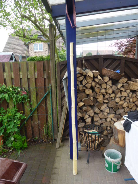

Tach,nachdem mein kurzer Holler ja ziemlich in die Hose gegangen ist, ,nun meine Frage:Wie soll ich diesen langen Holler angehen?
-2 Meter lang
-an den Enden 4 bzw 5,5 cm stark
-ziemlich gerade
Oder soll ich den als Anfänger noch aufbewahren?
Langer Holler
Langer Holler
Gruß Buka

Wieviele Bögen hast du denn schon gemacht?
Wenns noch nicht soviele waren würde ich den erst mal lagern und mich an ein einfaches Holz ran machen. Esche, Hasel etc.
Trockne ihn aber nicht zu lange. Stell ihn irgendwo hin wo es kühl und trocken ist. Keller, Garage, Schuppen und lass ihn da Trocknen. und wenn du ihn dann bearbeiten willst nachtrocknen.
Ansonsten gutes gelingen und mach Spähne

Ja, hebe ihn auf bis er spröde und gammelig ist. ;D
Nein im Ernst, schneide einen Bogen draus. Was willst du aufheben?! Es ist ein scheinbar gutes Stück für einen guten Bogen.
Hilfe zum Wie und Was bekommst du hier sowieso meist umgehend, also trau dich was.

Hallo Buka, das sieht nach nem tollen Stave aus. Ich bin auch Anfänger und mein 2. Bogen war aus nem Holunder (lange nicht so super gerade gewachsen, wie der hier) und ich finde der iss trotzdem richtig gut geworden. Wenn Du unsicher bist, dann frag bevor Du irgendwas nicht richtig zu Ende überlegtes machst - Du bekommst hier in der Regel sehr flott optimale Tipps. Und keine Angst vorm Scheitern - wenn Du nen brauchbaren Bogen bauen WILLST, dann klappt das auch!
Viele Grüsse und gutes Gelingen - Neumi

Oft ist es auch einfacher aus einem guten Stück Holz einen Bogen zu bauen wie aus einem schwierigen, nicht so guten Stück. Da braucht es meistens mehr Erfahrung. Und wie schon geschrieben wurde, wird dir gern und schnell geholfen.

Vor allem lässt sich Holler super bearbeiten und sehr schön tillern. Schneid aber die Bogenform schon aus vor dem trocknen und lass den griffbereich+fadeouts noch auf beiden seiten 5cm länger ,da wird es dann leicht einreißen, kann man dann aber wegarbeiten und die fadeouts sind rißfrei. Alternativ den griffbereich längs einsägen, dann reißt er kontrolliert höchstens bis zum Markkanal und du kannst später einen Keil einleimen, was auch ganz hübsch aussehen kann.
