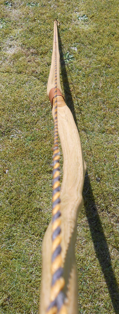

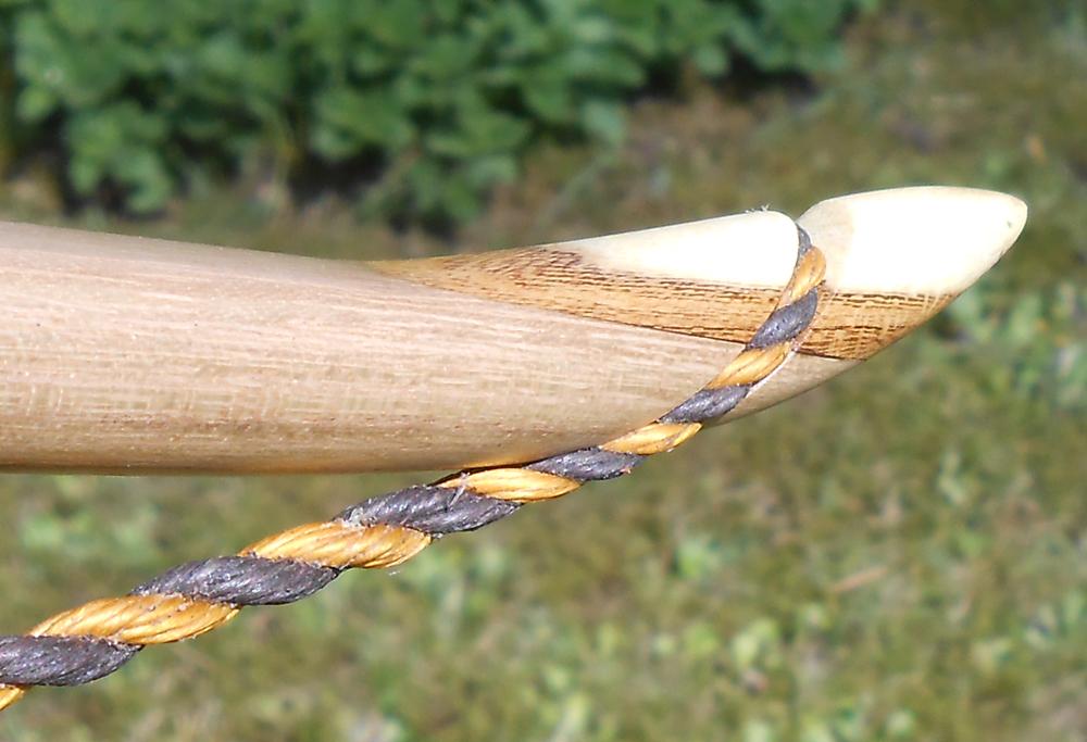

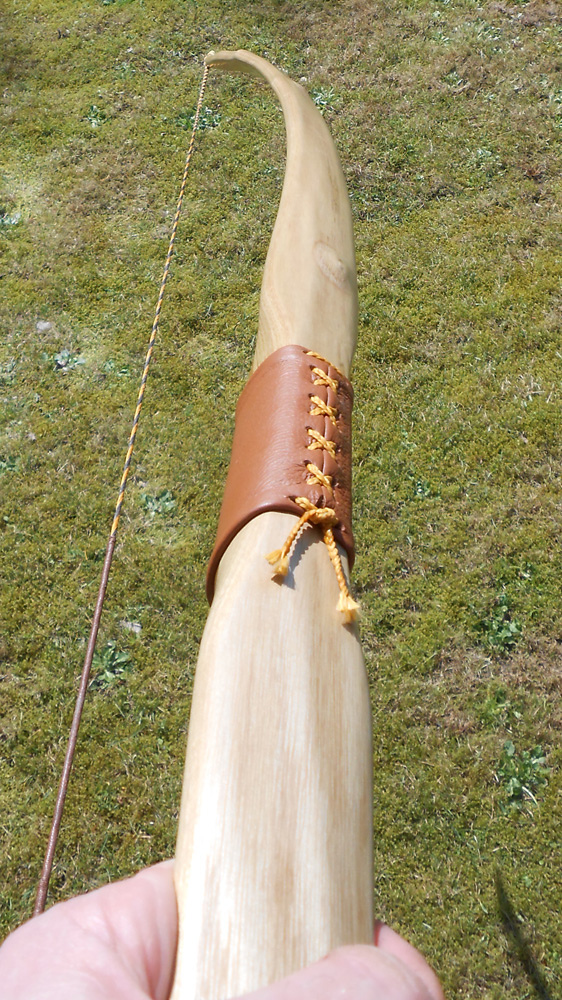

Ich habe jetzt meinen ersten Robinienflachbogen fertig bekommen, hat auch lang genug gedauert. Den Rohling hatte ich beim letzten Treffen bei Heimwerker (9.NBBT) von Onslow Skelton bekommen, dafür noch mal meinen besten Dank an Frank.
Das Bauen hat mal wieder echt Spaß gemacht, Robinie ist aber auch ein schönes Holz. Mir persönlich gefallen die Goldregenstücke am besten, das ist ein echt tolles Holz.
Hier die Maße:
Länge N/N 72,5 '' (184 cm)
Breite/Dicke Tipps: 11 x 12 mm
Breite/Dicke FO: 44 x 18 mm
Zuggwicht: 43 # bei 28''
Design: vollpyramidal
Gewicht: 680 Gramm mit Sehne u. Griffleder
Tippoverlays und Griff aus Goldregen
Sehne: 12 Strang Dacron
Finish: ein paar Lagen Schellack
entspannt
entspannt
Standhöhe
Standhöhe
Vollauszug
Vollauszug
Bogenrücken
Bogenrücken
Sehnenverlauf
Sehnenverlauf
Rücken oberer WA
Rücken oberer WA
Rücken unterer WA
Rücken unterer WA
obere Nocke
obere Nocke
Der Bogen schießt sich gut und ist auch relativ flott, er gefällt mit persönlich ganz gut, ich hoffe euch auch.

Allerdings hätte ich hier fast das Griffleder weggelassen und die schönen Kontraste an den Tips und am Griff für sich wirken lassen.
Ich finde, das Griffleder zieht das Ganze optisch etwas runter. Aber das ist meine persönliche Meinung.
