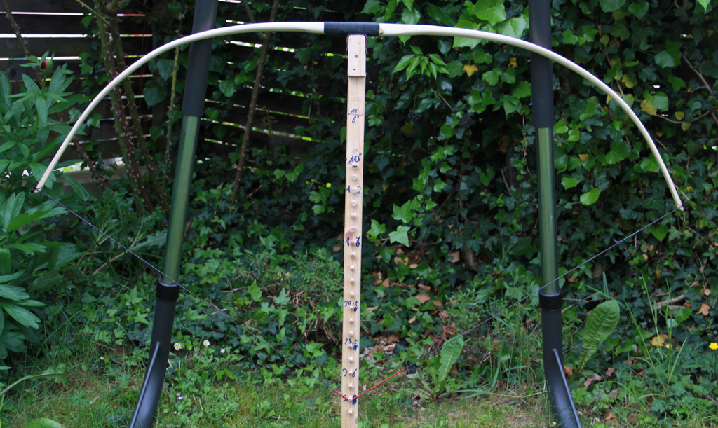

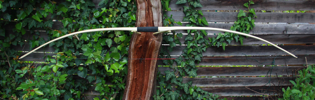

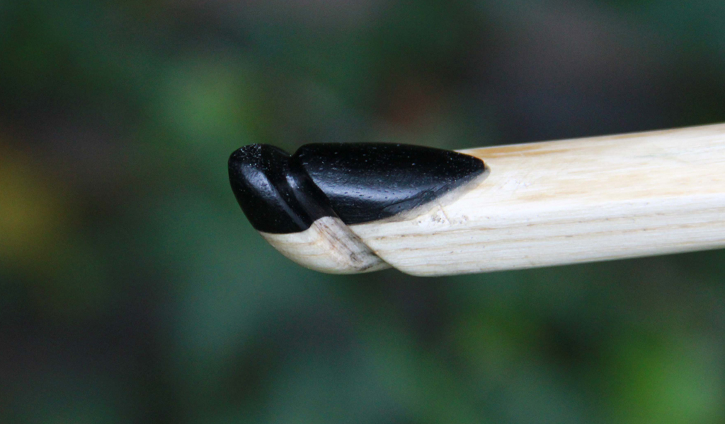

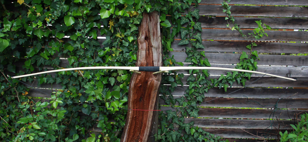

Da ist sie also, meine erste Präsentation - nicht wie versprochen die unter Skinwalkers Hilfe entstandene Ulme - dafür meine erste eigene Esche. "ebenEsche", da die Tip-Overlays aus poliertem Ebenholz bestehen. Die Griffwicklung ist ein einfaches Baumwollgarn und die Pfeilauflage ein Stück polierte Tagua-Nuss (auch bekannt als Steinnuss).
Länge NtN 60''
Standhöhe 5,7''
Set 2''
bei 28'' Auszug zieht sie 26#
der Griff ist mit 3 cm am breitesten, ab da wirds nur noch schmaler.
Die Sehne ist eine 8-fach Dacron, flämisch gespleist.
bin sehr gespannt und etwas aufgeregt...
Schöne Grüße, Tom
Länge NtN 60''
Standhöhe 5,7''
Set 2''
Schöne Grüße, Tom

Hi, Tips und Pfeilauflage gefallen mir sehr gut, der Tiller...das dürfte schon noch ein bissl weiter raus biegen bei den Wurfarmen, so das letzte Drittel gefällt sich eher als theoretisch biegend, meiner Meinung nach.
Trotzdem gut gemacht, der Erste ist immer der schwerste! Und auf jeden Fall hübscher als meine Bögen!

Hallo, danke schon mal für die Anmerkungen.
@Idariod: das könnte ich doch theoretisch auch noch nachtillern, oder? Dass die WA im äußeren Bereich steifer werden ist mir auch aufgefallen, nur hatte ich Bedenken da noch mehr wegzunehmen um den Sehnenwinkel nicht noch mehr zu vergrößern - oder hab ich da einen Denkfehler und werden die inneren Bereiche entlastet und der Winkel verkleinert?
@Bruder Tuk: Wg. dem Sehnenwinkel siehe oben. Aber bis 28'' ist der Auszug gleichmäßig weich. Na ja, sind halt auch "nur" 26#
Ebenholz ist übrigens verd.... anfällig für Macken, einmal an die Decke gehauen, schon ein Kratzer drin.

Einziger Kritikpunkt: Ich hätte hinter den Sehnenkerben etwas mehr Material zum Ausformen stehen gelassen, ist aber Geschmackssache

Schöner Bogen, ja...für den Anfang gut.
Aber ich will es etwas deutlicher ausdrücken: Bei dem Tiller sträuben sich meine Haare und zwar nicht nur auf dem Kopf ...
Wenn du noch länger was vom Bogen haben willst, tiller den Bogen nach...oder zieh ihn nicht auf 28" aus.
Ansonsten: Bau einen neuen...
Johannes

@Knackpunkt: Erst einmal Glückwunsch zu dem ersten Bogen. Eine saubere Arbeit, auch wenn man natürlich einiges "bekritteln" kann; der Tiller wurde schon genannt; der Sehnenwinkel auch. Der Bogen ist sehr kurz und der Tiller belastet den Wurfarm nur partiell.
Mein Tipp: Schieße den Bogen so oft wie möglich und betrachte ihn dann immer mal wieder kritisch. Es kommen die Erkenntnisse, die für den nächsten Bogen sehr wertvoll sein werden.

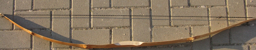

aber das MUSS ich jetzt zeigen...
Das war mein erster
Danach hat mich das Bogenfieber dahingerafft...
Du siehst, kein Vergleich zu deinem.
Viele Grüße und mögest du noch viele bauen...
