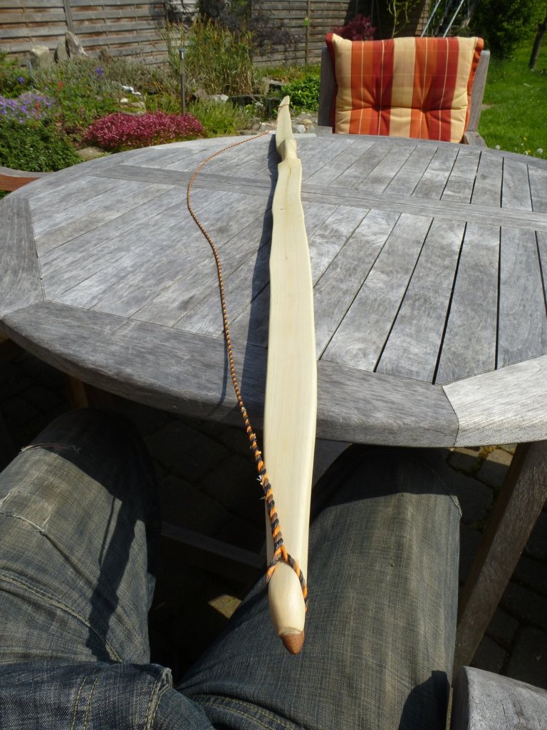

Der Ast war 210cm lang und hatte einen Durchmesser von 6 -> 4,5cm. Rinde und Bast kamen sofort runter und ich habe grob den Flachbogen rausgearbeitet und ihn erst draußen und dann drinnen trocknen lassen. Der Markkanal geht durch den Griff und zum Glück ist er dort nicht gerissen und Drehwuchs / Verzug hat er auch nicht gezeigt. Nach 2 Wochen habe ich den Rohling gekürzt, den Griff weiter ausgearbeitet und die Seiten schon mal pyramidal geschnitten. Nach 4 Wochen habe ich dann angefangen zu tillern.

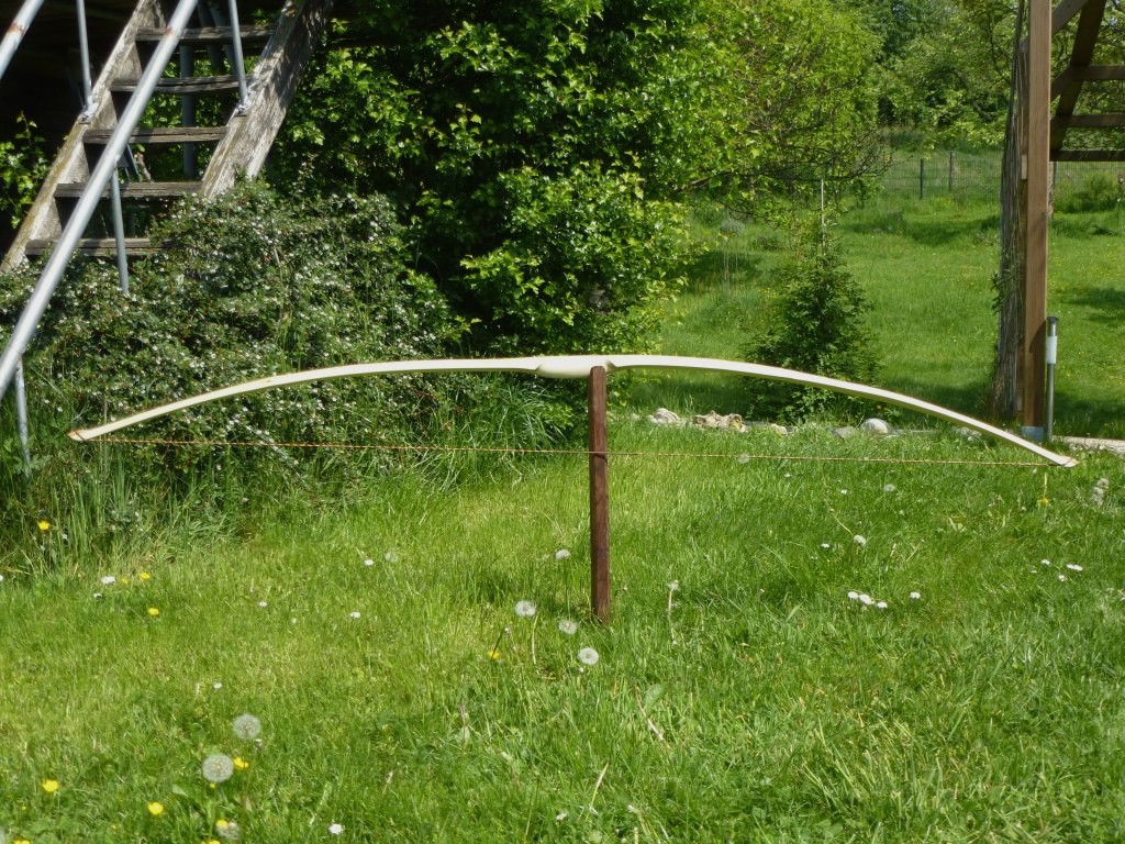

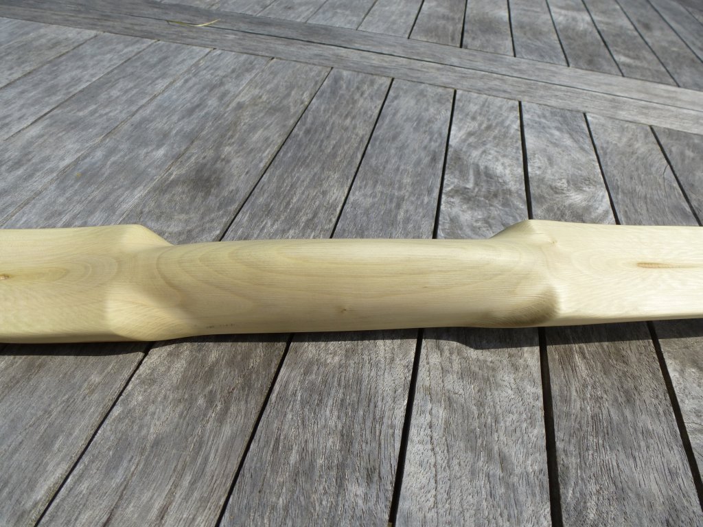

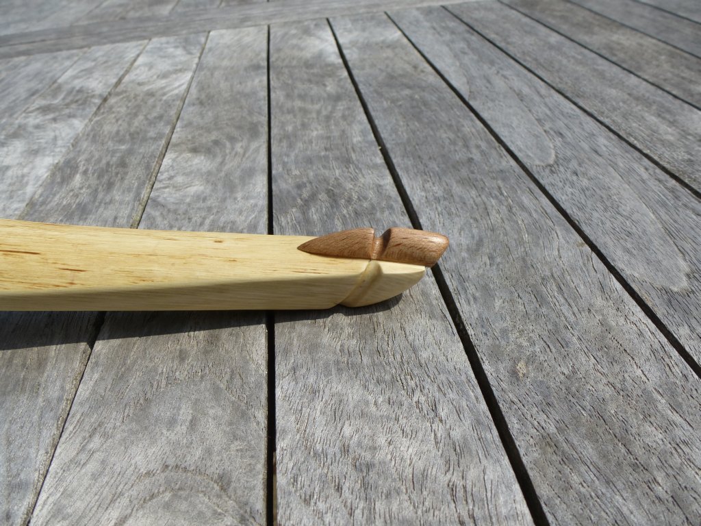

Der oWa ist erst deflex und nach einem Knick reflex, der uWa ist reflex. Der oWa ist 4cm länger und bleibt etwas länger breiter. Den Griff habe ich versucht kurz zu halten und nicht mehr so klobig wie beim ersten Versuch, als Overlay habe ich kleine Stücke Buche genommen.
Die Tillerei war etwas knifflig wegen der Deflex/Reflex-Geschichte und auf Standhöhe ist der Bogen deshalb etwas asymmetrisch geworden. Der Bogen ist in sich etwas schief, aber die Sehne läuft über die Griffmitte.

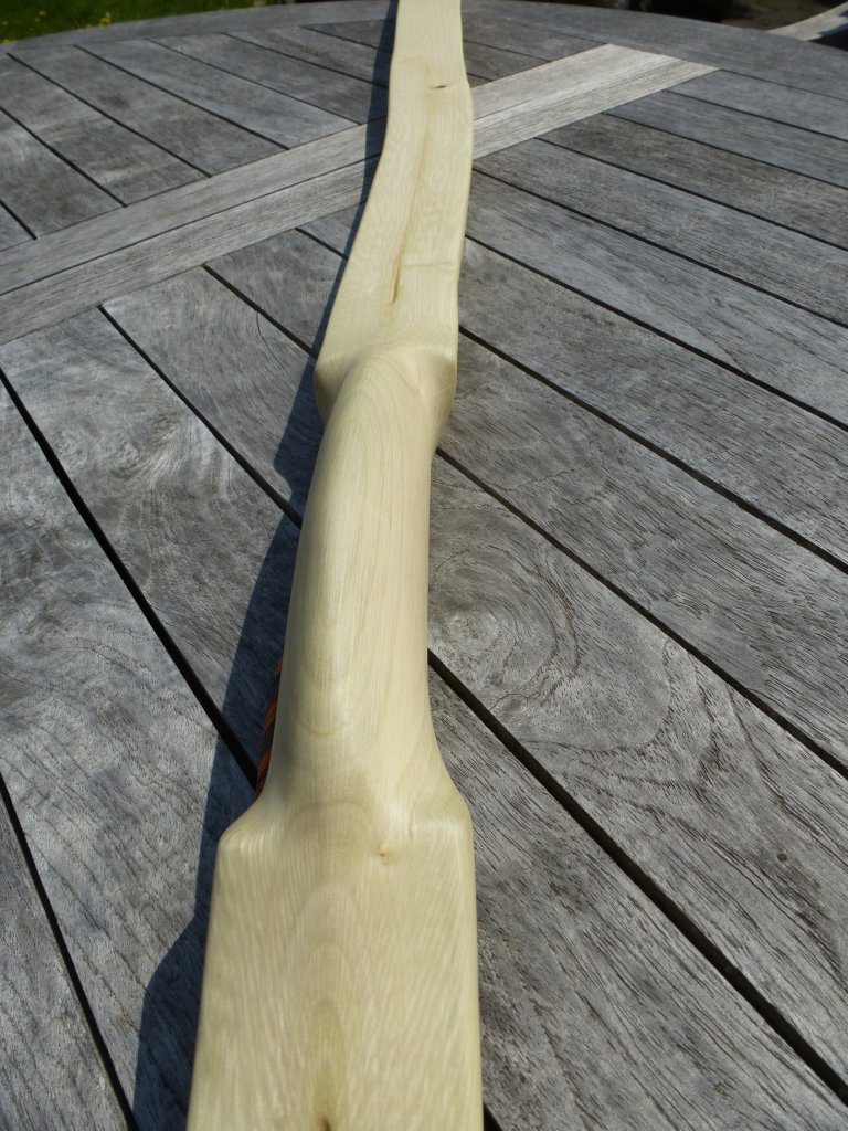

Besonders gut gefallen mir die „Spinnen“ bei den Fades. Die Markstrahlen sind an vielen Stellen gut zu sehen, was aber auf den Fotos nicht so leicht darzustellen ist.
Bearbeitet habe ich das Holz mit Ziehmesser, Ziehhobel und Ziehklinge. Raspeln finde ich bei Hasel nicht so toll. Nach dem Tillern wurde mit 600er Schmirgelleinen geglättet und mit Leinöl behandelt.

Wenn ich mir das Auszugbild anschaue, denke ich, dass der uWa zum Ende hin noch ein wenig mehr biegen könnte.

Interessant finde ich die Schultern zwischen Fades und Griff.

Nicht uncool oder anders ausgedrückt: Sehr schön! Wenn Du mit dem Schussverhalten zufrieden bist, ist da wohl kein Änderungsvedarf, auch nicht beim Tiller des unteren Wurfarms. Wenn ich den Bogen gebaut hätte, wäre ich mit dem Ergebnis sehr zufrieden.

Den Griff finde ich besonders gut. Sieht sehr harmonisch in den Übergängen aus.

Ich bin ja sonst eher der "Techniker" als der "Holzschnitzer" aber der Bogen gefällt mir echt. Den Griff haste echt schön rausgearbeitet! Keine Kratzer drin, keine "Gefranzel"....echt schön! Möge der Bogen lange leben, wenig Set kriegen und dir jede Menge Freude bereiten!

Schöner Bogen, und ein toller Griff!
Einzig in die Rotbuche hätte ich nicht ganz so viel Vertrauen, da sie mEn relativ kerufaserig und spaltfreudig ist.
Toller Bogen

Am beachtlichsten finde ich aber die Fades. Tolle Lösung.
Ich habe auch ähnliche Überlegungen angestellt, wobei es auch etwas kantig wirkt. Aber die Fades zu variieren ist immer interessant. Müsste man mal in natura sehen um zu beurteilen, ob es wirklich so kantig wirkt.
