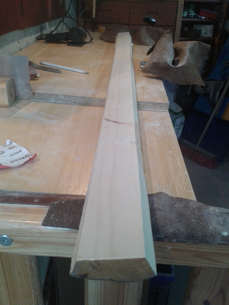

Liebe Bogenbaumeister...
soll ich diesen Stave spalten ??? ???
ich bitte euch um Hilfe...
Lampe

Holzart? Breite? Drehwuchs?

Hallo, alle wichtigen Fragen sind gestellt (die Länge vielleicht noch).

Bergahorn
Kein Drehwuchs
Breite ca 13 cm
Länge 173 cm

Bandsäge ?

Ja, kannste mmn aufspalten.
Sägen wäre sicherer.

Da wäre ich auch für die Bandsäge. Wenn beim Spalten der Spalt aus dem Ruder läuft, wäre womöglich mindestens einer der beiden Teile hin. Ich habe das bei Robinie einmal versucht und habe mir damit nicht unbedingt einen Gefallen getan.

Der ist ja so planiert, dass du auch Stichsäge oder Kreissäge nehmen könntest, falls du keinen Zugangn zu ner Bandsäge hast.

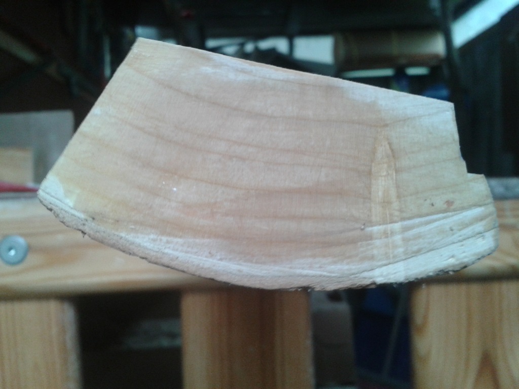

Ein Bild vom Rücken wäre noch ganz interessant wegen eventueller Äste und/oder sonstiger Fehler die beim spalten Probleme bereiten könnten. Wenn der Rücken genau so plan ist wie der Rest, würde ich persönlich das spalten wagen.

Bergahorn geht sehr leicht zum Spalten, würde ich ohne weiter zu überlegen machen wenn ich keine Bandsäge hätte.
Wenn ich richtig sehe sind die Ringe teilweise bis zu 1cm breit. Wenn dem so ist, ist das super Holz. Aus Bergahorn mit solcher Ringstärke habe ich meine bisher besten und kürzesten Bögen gebaut.

Bandsäge oder einen Führungsschnitt zum Spalten vorgeben mit einer kleinen Handkreissäge
