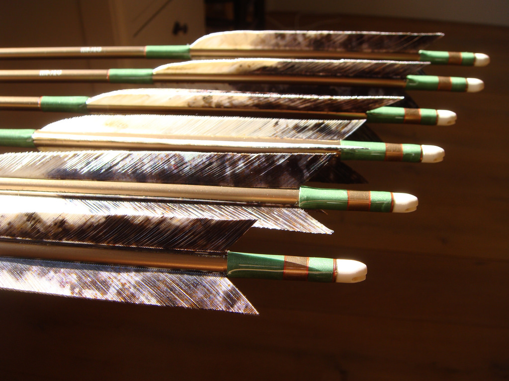

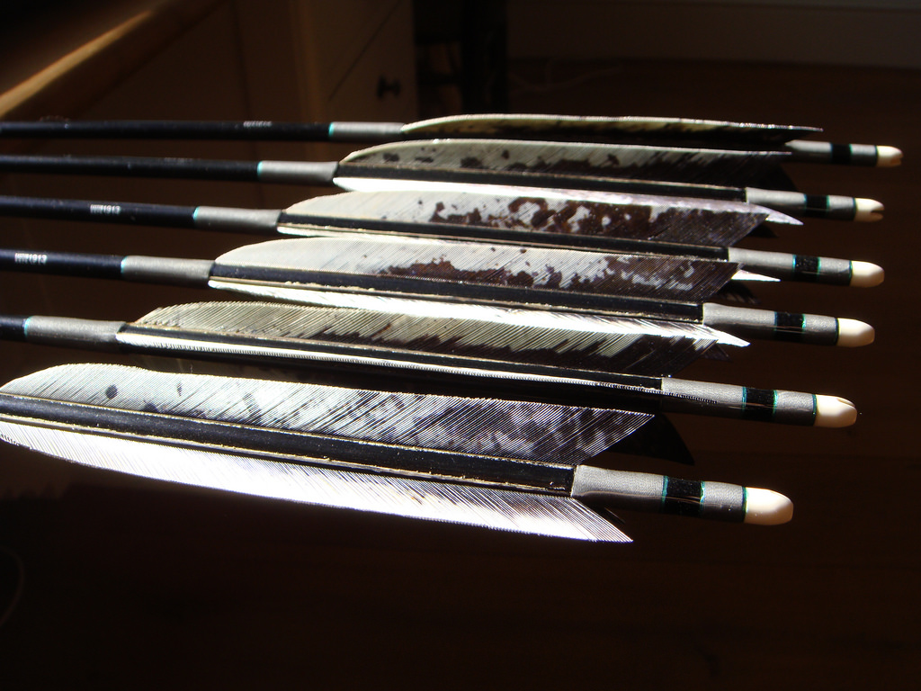

So, zum Moiré Effekt...
der entsteht wenn man Wicklungen überlagert. Man hat eine Unterwicklung mit mindestens 2 Farben und eine Überwicklung in einer oder auch mehreren.
Ich wickle sehr oft zweifarbig, weil ich gern etwas "Struktur" in der Wicklung habe. Eine Überwicklung habe ich bislang nicht gemacht weil es doch sehr aufträgt und auch weil kaum genug Platz ist, dass sich der Effekt wirklich zeigen kann, finde ich.
Was es aber z.B.alternativ gibt (nicht ganz so subtil, aber dennoch...) sind mehrfarbige Garne. Es gibt solche, die im Verlauf ihre Farbe ändern und welche die aus zwei, oder mehr, Farben verdrillt sind. Letztere ergeben ein Moiré-artiges Bild mit etwas Bewegung.
Ich häng' hier mal ein Bild von Wicklungs-Musterstücken an, da sind zweifarbige Wicklungen dabei und ein paar aus mehrfarbigem Garn.
Prinzipiell denke ich aber das Ganze ist eher zu aufwändig für den verfügbaren Raum.

Aha, danke Mark! Wie dick sind denn deine Probewicklungen, sind das Pfeilschaftreste?
Beim Aufwand kann ich nicht ganz folgen: Wenn eh schon mehrfarbig "unterwickelt" wurde, kann man doch auch schnell (nach Zwischenlack) mit 2 Fäden drübergehen und davon einen entfernen? Voraussetzung ist natürlich eine (motorisierte) Drehvorrichtung. (muss ja nicht ganz so schick sein, wie deine...)
Frederik
Ein echter Haiku: ;D
Ein Blatt
fällt vom Baum.
Wen juckts?
shokunin
Beiträge: 2188
Re: Kyudo Pfeile basteln
Beitrag von shokunin »
Meine Wicklungen sind ca 0,4mm stark - also hat die Wicklung etwa 0,8mm mehr Durchmesser als der Schaft.
Doppelwicklung wäre 1,6mm mehr Durchmesser - meines Erachtens schon recht klobig, sehen ja etwas grosszügig lackierte Wicklungen mit 0,5- oder 0,6mm schon sehr fett aus.
Und dann ist da das extra Gewicht...
Das Gewicht meiner Wicklung hab' ich nie genau gemesen, es wird aber schon ein paar Gramm ausmachen...
Kra hat das mal bei seinen gewogen, ich weiss allerdings nicht wie lang da die Wicklungen waren. Der Lack erhöhte da aber das Gewicht um knapp ein Gramm auf ca 2g, glaube ich. Nachdem ein Kyudopfeil ca 6cm Wicklung hat (das schliesst den ungewickelten Teil am Nockende ein, der ja aber auch mit lackiert wird...), dann hat man da aber wohl mehr Wicklung als an so manch anderem Pfeil...
Ich hab' bei meinen 7313er Pfeilen ca 29g gesamt und ca 5% FOC bei 102cm Schaft (für 18-19kg Bogen). Spitze (mit Insert) ca 4,5g, Schaft 21g, Nocke, Federn, Wicklung folglich ca 3,5g gesamt.
Man kann da wohl schon mindestens 2g rechnen für eine komplette extra Lage Wicklung...
Wenn nun aber die Spitze an einem Kyudopfeil gerade mal 3g wiegt, dann entsteht da schon das erste Problem - negatives FOC.
Dann muss vorne evtl extra Gewicht rein... Gesamtgewicht steigt weiter, auch wenn es evtl eh schon höher ist als man braucht...
Ich hab' bei meinen Pfeilen z.B. eh schon Inserts vorne drin um auf die 29g zu kommen. Hätte ich nun hinten, sagen wir mal 5,5g Gewicht mit der Doppelwicklung, dann bauche ich ja vorne auch ca 6,5... dann hab' ich 33g Pfeile.
Naja, ich denke Du siehst was ich meine, auch wenn das extra Gewicht eher π-mal-Daumen ist...
Es geht stark auf Kosten der Funktionalität. Man hat klobige Wicklungen und wenn man nicht Bögen mit 18 oder mehr kg schiesst, auch extrem schwere Pfeile - auch wenn man leichte Carbonschäfte verbaut. Bei 2015er Alu Pfeilen hast Du von Hause aus 5g mehr je Meter Pfeil, da käme ich z.B. dann auf 37g oder so...
Und wenn Du dann eben nicht 19kg schiesst, sondern 16,... 14,... 12,... dann wird das Ganze schon eher träge.

Damit sich hier auch wieder mal was tut... ;) stell' ich auch mal wieder ein paar Pfeilbilder ein.
Ich werd' das Ganze evtl teilen - ein Post mit neuen Pfeilsätzen und ein weiterer mit Bildern zum Bau.
Pfeile sind alle Alu - 1913 und 2015 mit Truthahn.
