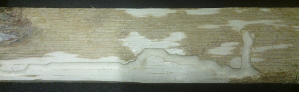

Re: Laminieren
Nu war es in Friedland endlich soweit. Toaster hat mir geholfen, mittels Schnur-Keil-Methode den Hasel auf den Holler zu kleben.
Alles so weit prima, und dann dass:
So ein Sch...okolade!
Auf die Höchsstrafe Rückenring runternehmen hab ich keinen Bock (bei Hasel). Wenn jemand was schlaues einfällt, gerne.
Allerdings hat das Viech fast 2mm weggenagt.
Zur Not schick ich den Bogen wieder durch den Dickenhobel und pack Esche obendrauf.
LG Zwirn
LG Zwirn
Re: Laminieren
Nächste Hiobsbotschaft, das Hainbuche-Esche Laminat ist auch hin. Das Eschenbacking läuft aus!
Männnöööö!
Wie heißt es so schön: Hinfallen, Krone richten weitergehen.
Eventuell funktionierts noch mit nem Leinenbacking.
LG Zwirn
Männnöööö!
LG Zwirn
