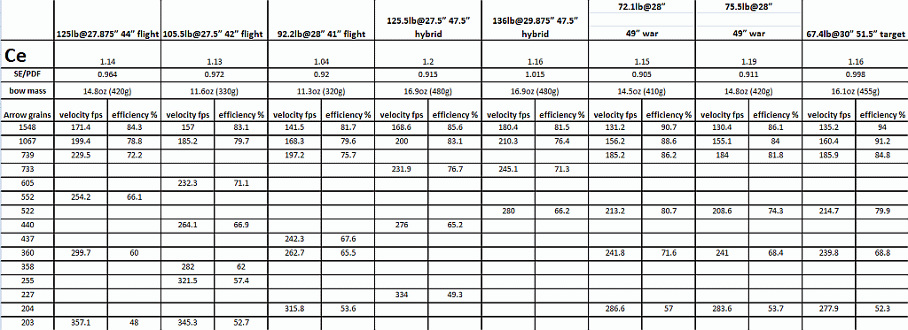

sateless hatte letztes diese Tabelle von Atarn gepostet. Ich habe sie mal etwas lesbarer gemacht:
Perfomance Table of osmanic Composit Bows<br />Quelle: http://atarn.org/islamic/Performance/performance_table.htm
Eine Effizienz von knapp 60% für den ersten Bogen finde ich schon ganz ordentlich.
