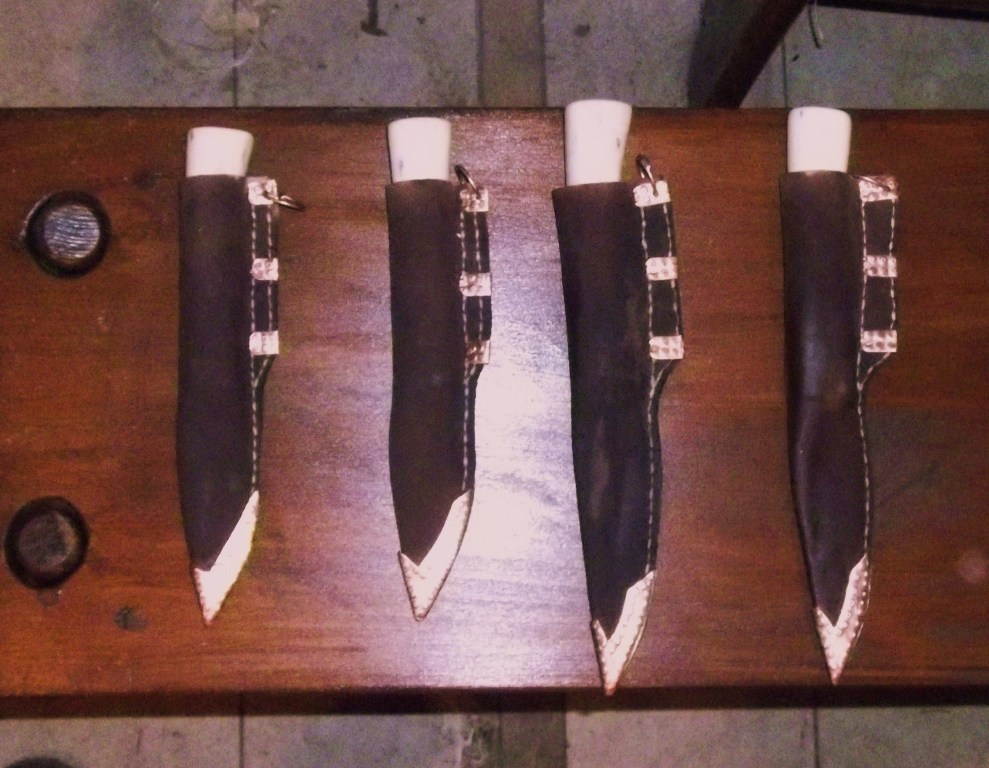

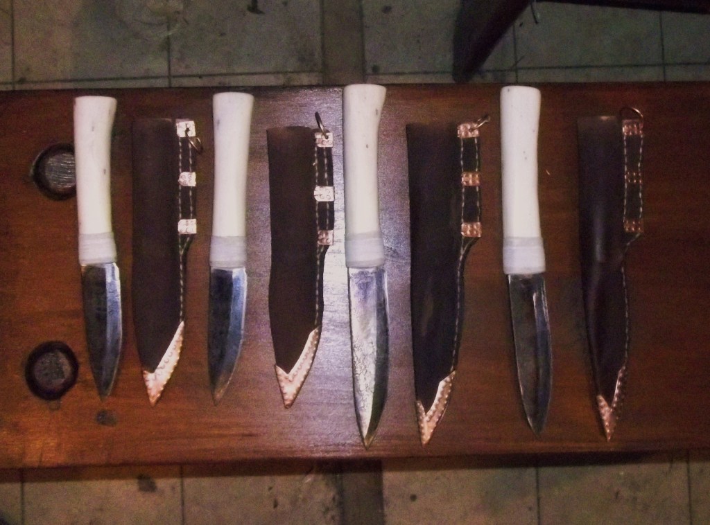

So, hab da auch mal wieder was gemacht, diesmal gleich sozusagen einen 2 x 2 Satz Art Gotlandmesser...
...geht aber natürlich auch einzeln, jedes für sich...
Klingen wieder aus Sägeblattstahl, in Öl gehärtet und bei 220°C 1h (mehr oder weniger bunt) angelassen,
Griffe sind allesamt aus Eibenast, Erle sind mit Zinn in den Griff eingegossen...
Die Scheiden sind aus Hirsch-(oder Reh...?) Leder, mit Bienenwachs gehärtet, Beschläge allereinfachster Art aus Kupferblech...
Sorry für die schlechten Bilder, wenns paßt, mache ich morgen nochmal bessere und wechsel die aus...

Schönes Ding...quasi ein "Halb-Hoden-Dolch"...
Das war jetzt auch absolut nicht abwertend von mir gemeint, sondern viel mehr eher selbstironisch...Holzbieger hat geschrieben:.../...Ja das muss so, es ist was für die Küche im "neuzeitlichen" Stil (keine Abwertung mir gefallen Deine Sachen ja auch).eddytwobows hat geschrieben: Aber muß das denn nu´wirklich immer so blank bei Euch sein...?!![]()

@ etb
Keine Sorge ich hab das nicht als abwertend aufgefasst. Übrigens wie machts Du die Ortbleche fest?

@Holzbieger...
Die kleinen werden mittels integrierter Durchstecklasche (in Ermangelung von Kupfernieten...) geklammert,
die an der Spitze werden passend gedengelt, dann an der Schneidenseite gelötet und anschließend mit
einem Tröpfchen Sekundenkleber zum fixieren (alternativ tuts auch ein Tröpfchen heißes, flüssiges Birkenpech)
auf die Scheide aufgesteckt, den Resthalt besorgt dann die anschließende Wachsbehandlung...
etb
etb
Sekundenkleber... Jessasmariaundjosef
Trotzdem wieder mal sehr nette urige Teile...
Simple Nieten lassen sich z.B. aus Kupferrohr machen - einfach mit 'nem Körner o.Ä. oben und untern auftreiben.
Und da hat man dann gleichzeitig auch noch 'ne Öse "gratis" mit dazu...
http://modellbau-planet.de/werkstoffe/m ... index.html

LGshokunin hat geschrieben:Sekundenkleber... Jessasmariaundjosef![]()
Bei Loki´s grünen Eiern, daß war jetzt sowas von klar, daß das kommt...![]()
Trotzdem wieder mal sehr nette urige Teile...![]()
Danke...!![]()
Hmmja, schön und gut, aber extra bestellen und warten ist iwie nicht so meins,
wenn eine durchaus praktikable Alternative vorhanden ist...außer bei einer Auftragsarbeit, die "A" sein soll oder gar muß...
Aber davon ab, daß kleinste Cu-Rohr, daß ich mom. zur Verfügung habe, hat d=10mm...
Und DAS würde mit Sicherheit verdammt komisch aussehen, integrierte Ösenfunktion hin oder her...![]()
Aber trotzdem Danke für den Link...![]()
