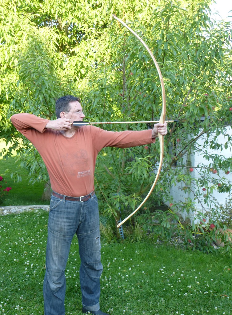

Auszug. Etwas gequält, ich konnte mit mit dem Fotografen nicht so recht einigen ...

So wie der Bogen auf dem Auszugsfoto aussieht würde ich fast drüber nachdenken, ihn umzudrehen.

ich hab schon gedacht, dass das Auszugfoto nix ist. Ich häng mal ein neues an; ich konnte mich diesmal mit meiner Frau als Fotograph einigen ; ))
Auf jeden Fall vielen Dank an Alle für die Anerkennung und die Anregungen.
@haitha: umdrehen bei 7cm längerem oWa (upps, hab ich ja gar nicht geschrieben) ist wohl nicht drin und er schießt sich eigentlich ziemlich gut. Was findest du so falsch am Tiller (oder lags eher am Bild)?

@bowster: nein, eigentlich halte ich den Pfeil so nicht. Wer weiß wo der gelandet wäre. Ich war froh überhaupt noch ein Foto zu bekommen und auf dem stimmt eigentlich garnix. Ich denke das Neue ist besser.

So, diesmal etwas professioneller.

@Roby-nie: Jau, jetzt passts auch für mich. Klasse!
Danke fürs präsentieren.
