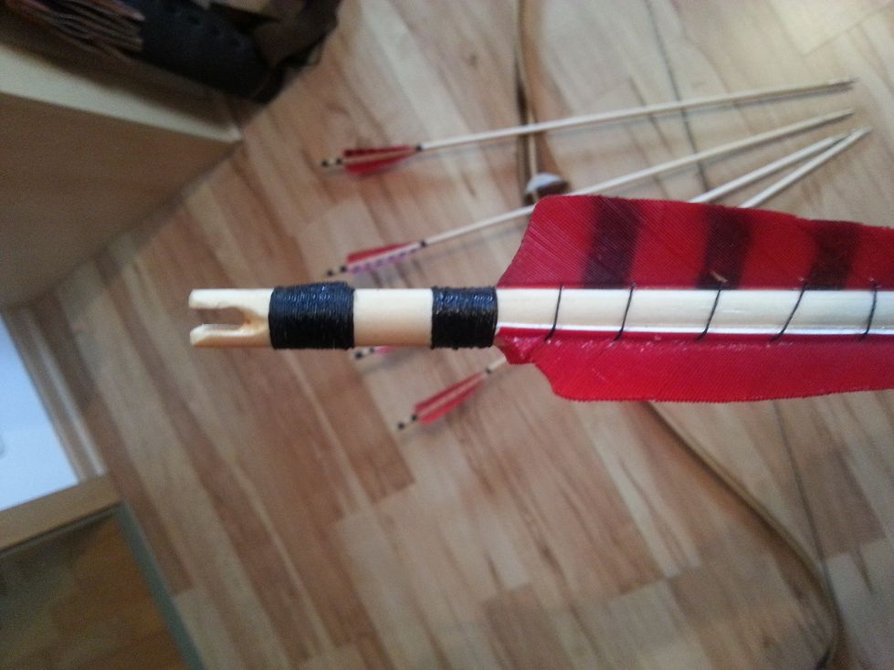

Dann breche ich als Anfänger im Pfeilbau das Eis
Habe mich jetzt aufgrund der Regentage dem Pfeilbau gewidmet. War nichts großartiges, aber Übung macht bekanntlich den Meister. Habe heute meine ersten Selfnockpfeile gefertigt und zum ersten mal nicht geölt, sondern lackiert zum Verwitterungsschutz. Die Nocken halten auch ohne Inlay. Um zu erfühlen, wo die Leitfeder ist, auch beim Rückenköcher, habe ich in der Nockenwicklung ein Zahnstocher-Stück als Erhebung eingewickelt.
Hier noch ein paar Daten:
Pfeileschaft: Kiefer 11/32
Spine: 53#
Länge 28 3/4"
Federn: Rot barred, Rot Shield
Wicklung: Sternzwirn Schwarz
Nocke: Selfnock
Spitzen: 100 grain Feldspitze (Parallel)
Finish: Bootslack Klarlack, Nagellack (Wicklung)
jetsam hat geschrieben:Mönsch, man traut sich ja selber überhaupt nix mehr in die Hand zu nehmen, geschweige denn zu posten.
Alter Schwede, beifälligst!

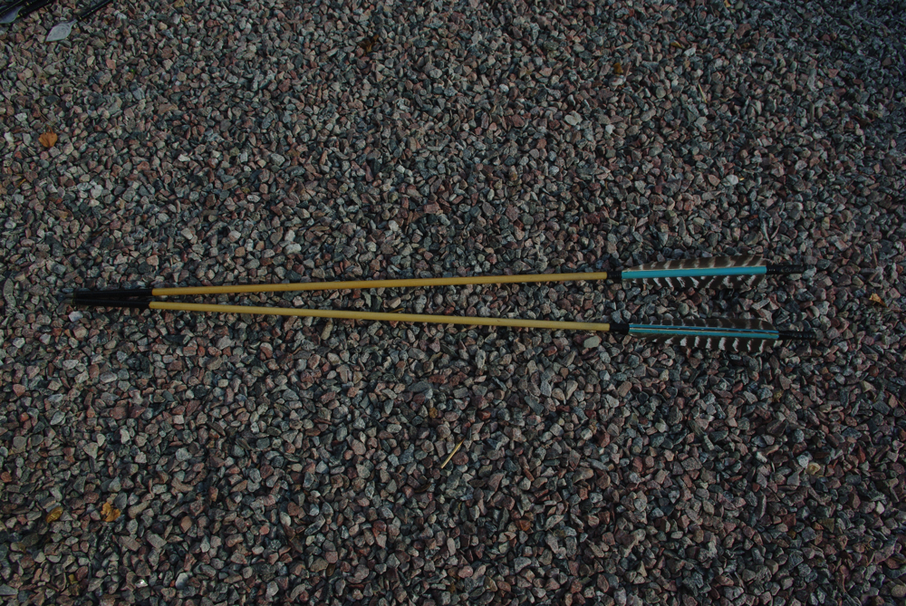

Zuerst einige Bambuspfeile für meinen "kleinen" KTB (44 @ 32). Sieben von neun sind noch übrig, einen hat's mir als Querschläger zerlegt, den anderen habe ich gehooded. Spitzen sind 100 gr, Nocken sind aus Horn (wie die Schäfte und die (Schaftdorn)Spitzen von KM Handelswaren). Befiederung sitzt zwischen allen Stühlen, auf jeden Fall sind's Truthahnfedern und die Anordnung ist 12-3-9 (Typ Mandschu). Zwischen Spitze und Schaft liegen eine Hornscheibe und zwei Messingplättchen, und zwischen Nocke und Schaft ein Messingplättchen. 0 Ahnung ob das hilft, auf jeden Fall hat's beim Hood nur die Hornnocke und nicht den Schaft geschrottet.
Dann habe ich noch einen älteren Satz Bambuspfeile, eigentlich für meinen Grozer BC Chinesen gebaut (50 @ 28). Befiederung ist 12-4-8. Z.T. Selbstnocken, z.T. Knochen (auch KM Hawa) und zum Teil verdickte Nocken (einfach ein Stück Bambus für den Gartenbedarf über den eigentlichen Schaft geschoben. Der Tip stammt von Shokunin.)
Und für die Bambuspfeile habe ich noch einen chinesisch angehauchten Köcher, mit Fantasy-Elementen!, gebaut, ± passend in den Farben
