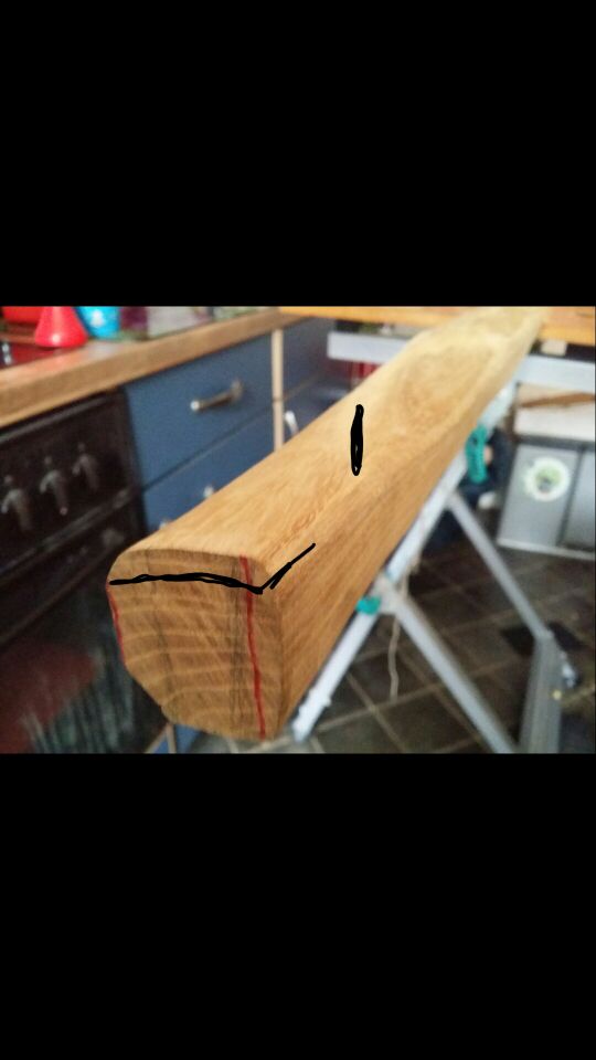

Guten tag . Habe vollgendes Problem. Beim zurechtschneiden meines Robiniestaves habe ich im eifer de Gefechts beim Splint abziehen an manchen Stellen einiges zuviel weggenommen . Dann habe ich gedacht ok fängst ein eine seite an bis zu einem Ring vorm Zielring ab zu tragen. Jetzt habe ich totall die übersicht verloren habe dann gelesen das man Ring für Ring machen soll. Schönes Dilemma. Habt ihr Ratschläge wie ich es vielleicht doch noch hinbekomme? Mit feucht machen habe ich schon Probiert ist auch nicht viel einfacher.

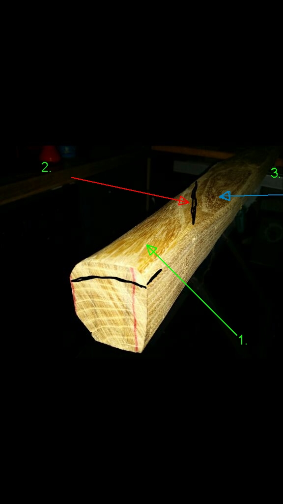

So hier mal eine Stelle. Die Markierung zeigt den Zielring. Ich wollte eigendlich bis auf einen Ring dadrüber. Aber ich bin wohl teilweise schon aufn Zielring :-(

Tja, tut mir Leid, aber da muss noch ein Ring meher runter
Den Zielring hast du jetzt ja schon angeschnitten.
Ist aber kein Problem, falls der Stave ausreichend Dicke bietet
Zum Ringrunterziehen:
Auch hier musst du jetzt am Obersten Anfangen, den Stück für Stück abtragen, dann der nächste usw.
Ich habs dir hier mal eingezeichnet: Wenn du die schön brav in der Reihenfolge abziehst, dann solltest du am Ende einen durchgehneden Ring haben(Bzw. bei 3. dann vorsichtig, da bist du dann ja schon einen Ring über deinem Rückenring
Schönes Holz!
Mach Späne
P.s.: Es heißt Robinie

Mhh mein angedachter Zielring hat 8mm der da drunter nur 3mm.
Re: Rubinie Rückenring freilegen. Problem.
Bei deiner 3 ist mein Zielring nicht durchtrennt. Der macht da nur eine Extreme Welle. Mein Zielring ist deine 2. Er ist an der stelle eben schon etwas freigelegt.

Achso, Das ist der Ring darüber
Also müssen 1 und 3 eben weg, darunter ist ja dein Zielring
§mm sind bei Robinie übrigens kein Problem, hab ic schon öfters verbaut!

...also eigentlich sollte es doch ganz einfach sein, denn die Ringe sind hervorragend zu sehen!
Beginne am ENDE! Und zwar mit dem Ziehmesser!
Schneide kurze, dünne "Scheibchen" runter, je ca. 1 - 1,5 cm Breite und 3 - 5 cm Länge, aber max. 1 mm Dicke.
Kümmere Dich zuerst NUR um die letzten 5 cm am Ende.
Du schneidest Scheibchen für Scheibchen runter, beginnend an einer seitlichen Kante, dann daneben, dann daneben, bis zur anderen Kante, dann wieder an der Startkante beginnend.
Nach ein paar 1-mm-Schichten bemerkst Du, dass bei einem Schnitt plötzlich die zutage tretende Oberfläche anders aussieht als vorher. Auch der Schnitt FÜHLT sich anders an.
Bisher war der Schnitt glänzend und fühlte sich glatt an, plötzlich ist er matter und heller und fühlt sich etwas rauer an.
Das ist der Punkt, wo Du das FRÜHHOLZ erreicht hast, das zwischen den Ringen liegt.
Du legst nun die ganze Breite bis AUF das Frühholz frei -NICHT durch!
Dann machst Du in der selben Weise die nächsten 5 cm Länge....
Immer bis AUF (bzw. IN) das Frühholz.
So legst Du bei den ganzen Ring (bzw. Ringrest bei dem Obersten auf dem Bild) das Frühholz frei.
Dann nimmst Du eine Ziehklinge und schabst das Frühholz weg. (Die Oberfläche des nächsten Ringes darunter ist wieder dunkel und glänzend!) Die legst Du frei, bis das Frühholz restlos entfernt ist.
Dann beginnst Du - wieder am Ende - den nächsten Ring.
Das wiederholst Du so lange, bis Du einen durchgehenden Ring frei hast.

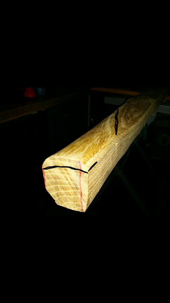

Danke für eure Tips. Ich habe jetzt auf der anderen Seite angefangen ungefähr so wie von dir Rabe beschrieben. Ich habe allerdings das Frühholz direckt mit weggemacht. Ich mache es immer schön feucht dan seh ich die unterschiede besser und das holt geht leichter ab . :-)

Das Frühholz bietet Dir noch einen kleinen Schutz vor Beschädigungen des eigentlichen Ringes und erlauben Dir zudem, den Kontrast besser zu sehen. Wenn Du zwei gleichfarbige Spätholz-Flächen hast, ist es schwieriger, als die unterschiedlich gefärbten Früh- und Spätholzschichten.
Das ist der Grund, warum Du nur an der FH heran sollst. Aber wenn Du es mit feuchtmachen ebenso gut unterscheiden kannst - so what.
Palmström

Beim wirklichen Zielringe werde ich es so machen mit dem Frühholz damit ich bloss nicht den wirklichen Rücken verletze.
