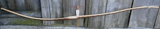

Beim letzten SDBBT hat sich doch tatsächlich gezeigt, dass mein halbfertig mitgeschlepptes Schwarzdornbogen-Projekt doch schon weiter gediehen war als ich bisher angenommen hatte - mein herzlicher Dank geht an dieser Stelle nochmals an den Haita!! - nur liess sich er sich einfach nicht aufspannen und schlug ständig um - also der Bogen, nicht der Haita.... :D
Hab zu hause dann ein ganz klein wenig am oberen Fade rum gefönt bis die Sehne nicht mehr komlett vorbei lief...
Den oWA im letzten Drittel wollt ich noch klein wenig schwächen hab mich dann aber doch nicht getraut, weil dieser Krampus so sakrisch schwierig schönzutillern ist - wenigstens für mich... :-\
Jo, stattdessen wurd er inzwischen n' bisschen geschossen. (Wann is ein Bogen eigentlich "eingeschossen" frag ich mich??)
Tja und so sieht er jetzt aus.
Ungespannt
Ungespannt
Rückenansicht, und da ist auch wieder die Rinde drauf geblieben..
Standhöhe, vermutlich ein bisschen zu wenig
Und hier noch der sog. "Vollauszug"  Ächz stöhn..:D  :D
72 Zoll NtN ist er lang
und 51 lb hat er soweit ich ihn halt ziehen kann... Keine Ahnung ob der 30" hätte oder mehr - ich kann nur 29" (und das auch nur wenn der Fotograf nich so ewig trödelt wie vorhin - dann schrumpft das ganz schnell ::) )
Schiessen tut er sich sonst eigentlich sehr nett, kein Handschock und so...
Na denn, das wars auch schon :)

Schön. Standhöhe empfinde ich auch etwas niedrig. Wenn du die erhöhst, wird der Bogen ruhiger. ☺

Ein uriger Bogen und ein passender Name. Mir gefällt Deine Schöpfung sehr gut.

Sehr schick...und der Bogen gefällt mir auch :D
Sieht ein bisserl aus wie ein Selfbow Yumi.
I like.
Gruss Any

Jap, schraub mal Standhöhe bisschen hoch :)
Sieht gut aus, der Bogen, genaueres zum Tiller verkneif ich mir, dass muss man live sehen :D

Mal wieder ein aussergewöhnlicher Bogen
Gratuliere zum neuen Werk.

Schön, den mal wieder zu sehen! Müssen wir auf dem nächsten Treffen mal ne passende FF-Sehne bauen, adé Strech ;)

Wie schießt er sich denn?
Schlehe is einfach super zu schnitzen, oder? Hab jetzt eine Ulme unterm Messer und fluche nur, weil sich die mit meiner Ziehklinge gar nicht verstehen mag >:) Da war die Schlehe dagegen echt ein Traum! Die nächsten Schlehensaplinge sind schon vorgemerkt für nächsten Herbst ;D
Ja eingeschossen...Keine Ahnung, ehrlich. Ich denk halt mal nach einer Runde Parcours, oder so?
Grüße, Oscar

Ich würde sagen, so nach 500 Schuss ist ein Bogen wirklich eingeschossen ;)
Parcour sind so 100.

mich befallen beim Anblick dieses Pseudo-Yumi-Tillers ja auch immer wieder die Selbstzweifel - kein Zweifel allerdings, dass er sich weich zieht und schiesst und selbst mit mir an der Sehne ab und zu trifft ...:D
(Übrigens: Apropo Yumi:: Hab gestern wegen nem andern thread hier viele japanische Bogenschützen auf YT angekuckt und hab dieses dort praktizierte <Arme-hoch-und-über-dem Kopf-beginnen-mit-Bogenspannen> mit dem Krampus ausprobiert - Mann is das entspannend!!! Dieses Strecken - wenigstens so wie ich das probiert hab entspannt meine Schultern samt Rücken total- is Wellness pur
@ Haita
Müsst ich für FF da nicht noch was noch härteres auf die Tipps druffbabschen. Hab keine Ahnung was - hab nur gesehen, dass die Fachleute, auf die Frage ob dies od. jenes FF-tauglich sei, immer die Tipps beäugen und wenn dort dieses harte Pflaster drauf ist, sagen: "Jo isser!"
(Was soll ich machen - jeder lernt wie er kann.... ::) )
Zunächst werd ich aber erst mal lernen müssen die Treppe richtig runterzugehn - heut morgen hab ich mir bei diesem nämlichen Unterfangen das Knie ganz dämlich-schaurig verdreht :-\ Bogenschiessen+schnitzen is jetzt erst mal nich so wirklich...humple mit meinen Krücken bloss blöd zwischen Küche, Couch und Klo hin und her - öööd >:(

Der gefällt mir, noch ein uriger Bogen aus Schwarzdorn. Viel Spaß damit!

Kleiner Nachtrag : man kann den oberen Wurfarm bei Gelegenheit mal ordentlich in Form bringen, wäre keine Hexerei. ;)
