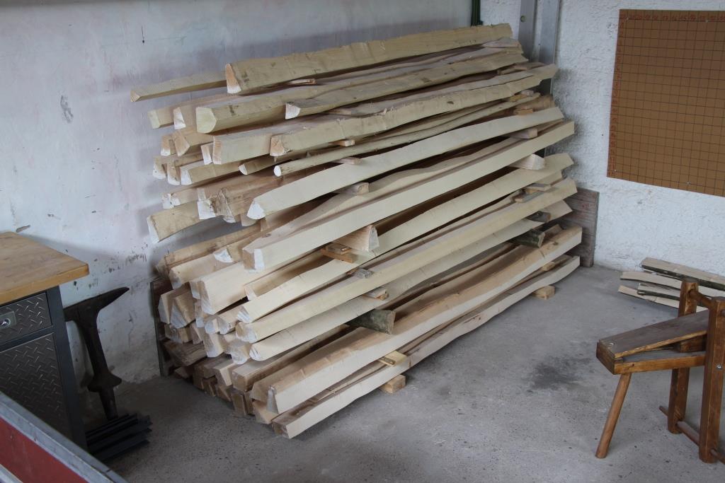

Re: Es ist Holzzeit! Teil 5
Hallo Leute,
ich hatte ganz vergessen, noch ein Bild von meinem großen Holzhaufen reinzustellen.
Die Jahresringe der Esche sind einfach perfekt für den Bogenbau. Ich bin sehr zufrieden mit
dem Baum.
Richard
dem Baum.
Richard
Der beste Zeitpunkt, einen Bogen zu bauen, ist vor zwanzig Jahren. Der zweitbeste Zeitpunkt ist heute.
Nettes Holzlager
Hast du ein Foto von den Ringen? (am besten mit Maßband neben dran
Mach Späne
Mach Späne
