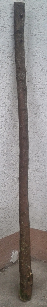

So, gestern mal das erste Stückchen Holz des Winters nach Hause gebracht :)
Schöner Prunus spinosa- Sapling ;)
Beginnt leider von innen zu faulen, kümmert mich aber herzlichst wenig, da es wenn überhaupt nur im Griff zu sehen ist.
Eine kleine Frage noch, da meine erste Schlehe: Runterarbeiten+Entlastungsschnitt ist klar, aber wie siehts mit Entrinden aus?
Macht Späne ;)

Da Schlehe gerne massiv reißt, würd ich vermutlich die Rinde runternehmen und den Rücken versiegeln.

Rinde ist jetzt unten, der Bast wird ja oft als delekate Zwischenmahlzeit angesehen.
Ob ich den Rücken versiegel, über leg ich mir noch, da das Runterschleifen immer so blöde ist ;D
Das Stückchen darf jetzt über den Winter erst mal gaaaaaaanz laaaaangsaaam anfangen zu trocknen ::)

Warum die Rinde entfernen und dann wieder versiegeln? Dann kann man sie auch drauf lassen. Meine Meinung.

Wie ich gehört habe, nistet sich dort gerneeso einiges an Ungeziefer ein, weshalb man möglichst schnell entrinden sollte.
Selbst belegen konnte ich das "leider" noch nicht. :)

Hi Benedikt,
Rinde drauf lassen ist über den Winter gar nicht so schlimm. HAbe ich schon bei fünf Staves gemacht und ich hatte kein Ungeziefer. Auch jetzt habe ich noch zwei Staves vom vorletzten JAhr noch immer mit Rinde drauf und es ist alles i.O.
Bei Schlehe würde ich den Rücken mit irgendwas bedecken. Entweder mit Rinde oder mit Lackfarbe. Wegen Reissfreudigkeit...Wirst es ja sehen. Auf den MArkkanal abarbeiten und schonend bei Kälte oder feuchter Umgebung trocknen. Wird trotzdem den einen oder anderen kleinen Riss geben ;D Die Staves muss man im Auge behalten, immer wieder kontrollieren und beim geringsten Anzeichen von Trocknungsrissen bis unter den Riss abarbeiten oder mit Lack abdecken. Man könnte sich natürlich auch ne Trocknungskammer bauen. Aber das ist ein anderer Thread (was man da alles trocknen könnte ;) )
Ansonsten schöner Stave, die innere VErfärbung ist unerheblich und dient der Dekorierung deines zukünftigen Bogens ;)
Wie lang? Wie dick, also breit?

Länge 2m, jetzt 1, 80, und Breite peile ich max. 3,5cm and, was da locker rausgeht :)

Wegen des Getiers.

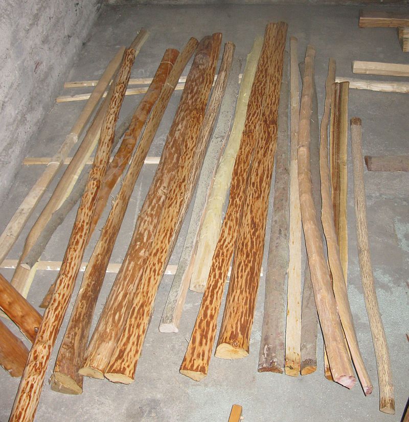

so...hab die Faxen dicke für dieses Jahr!
Gibt doch nichts schlimmeres als Staves auszusuchen (viele, viele Tage), zu fällen (5min)
.... und sie dann vorzubereiten (viele,viele Tage) >:(
Endlich kann ich mich mal wieder dem BAUEN widmen und nicht dem spalten, entrinden und beschnippeln....
Ulme, Hartriegel, Weissdorn, Pflaume, Robinie, Schlehe...
Mein Lager ist jetzt voll, ich ernte nur noch ein oder zwei Schlehenprügel ;D

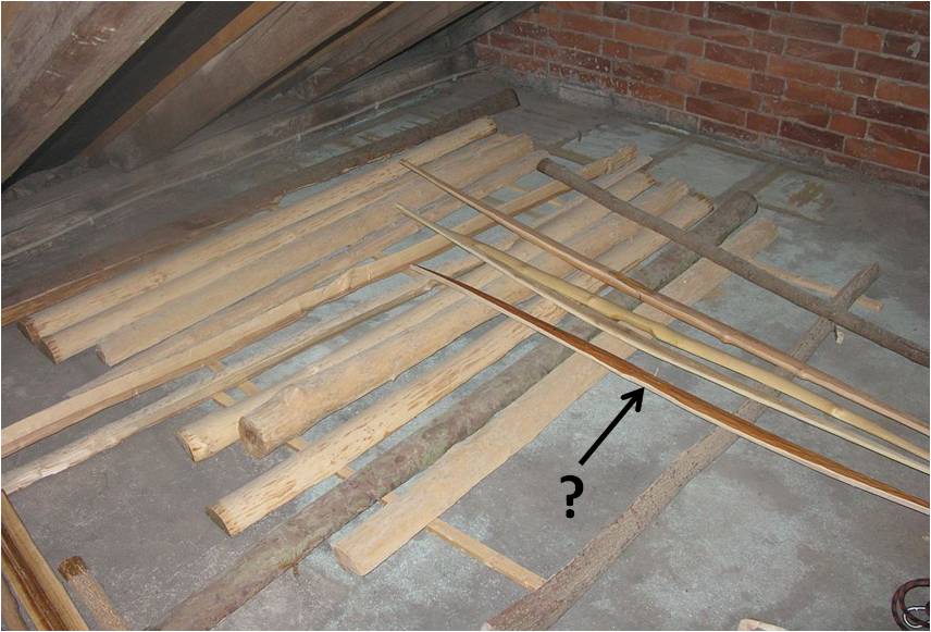

Lagerbestand noch von 2013: Ganz viel Esche, etwas Eibe und ferner laufen...

Gut Holz! oder auch Spänchen! ;)

@ Bogenhannes: Entschuldige meine Neugierde, aber kannst Du mir sagen, welche Holzart das ist, die da bei Dir lagert?
Ich hab nämlich einen Rohling, von dem ich nicht sicher weiß aus welchem Holz er ist (s. http://fletchers-corner.de/viewtopic.php?f=14&t=25743 - demnach wahrscheinlich Silberahorn). Der schaut auf den ersten Blick sehr ähnlich aus wie Deiner:
Übrigens: Eine sehr schöne Holzauswahl hast Du da. :)
